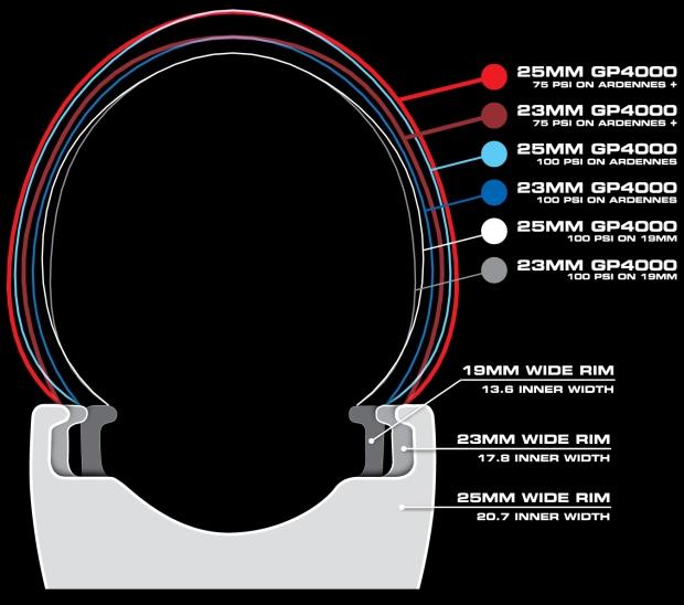

dams a écrit:
jerome du beaujolais a écrit:
albator83 a écrit:Je me pose la même question à vrai dire... en théorie c'est 25 mm mini sur jante large, mais sur mes Ryde ça fait du 27-28 => quasiment obligé de monter la roue arrière en dégonflant sur mon KTM :( (aéro moins bon, également)
Du coup je reviens gentiment aux 23 mm, vu comme c'est tendu à monter en tubetype (encore pire en tubeless) j'ai tendance à me dire que ça ne déjantera pas plus qu'un 25 mm... surtout que je dépasse rarement les 6.5 bars.
Mais comme toi j'aimerais bien connaître l'argument technique de ces précos :)
Comme Dams et Albator, j'aimerais connaître les éventuels risques ou conseils ! Mes heds font 21 mm en interne et du coup je ne monte que du 23 mm sinon c'est énorme !
Sur le site de HED pour la version 25 plus (tu dois avoir ce modèle je suppose) il recommande un pneu de 22 mm et plus (si je comprends bien 22+) dans l'onglet "tech notes", pour la kinlin XR31T je croix que c'est 21 à 28. Alors que pour ta roue d'après la norme etrto tu dois monter mini du 35 mm :roll: :lol: :shock:
Merci pour cette recherche et cette précision !

Messagede dams » Lun 17 Oct 2016 20:33
J'ai fait une demande auprès de Mavic sur le lien que j'ai laissé plus haut, on verra leur réponse. Par curiosité tu as mis quoi comme pneu et si tu peux mesurer la hauteur.

Messagede dams » Lun 17 Oct 2016 20:43
Tuut a écrit::( pas cool en effet !
Vraiment pas cool, je me tâtais de mettre du 25 à l'arrière et je suis également en sram red (version aerolink) je n'avais pas pensé à çà. J'ai mesuré et écarté à fond je suis à 29/30 mm (les patins ne sont pas neuf) avec mon réglage actuel (cable).
Je pense que le pneu en 25 sur la kinlin devrait faire 27,5 mm. Ça risque de faire juste en effet avec des patins neuf, au pire je détendrai un peu le câble. J'ai pas envie de dégonfler et de regonfler à chaque démontage :cry:

Messagede jupiter » Mar 18 Oct 2016 09:24
Et pourtant c'est ce que tu seras obligé de faire dès que le pneu dépasse largement les 25mm et surtout avec des patins neufs. Bienvenu au club :D

Messagede mikael » Mar 18 Oct 2016 11:00
sur des HED Belgium plus (20.5 mm interne), il faudrait monter des pneus de 35mm selon le tableau Mavic... et sur le site de HED ils disent 23mm et plus
cette norme c'est ceinture et bretelle ?

Messagede taupe » Mar 18 Oct 2016 11:04
oui c'est très probablement ceinture et bretelle, de plus tous les fabricants de jantes ne respectent pas à la lettre cette norme ETRTO, donc pour moi elle n'a qu'une valeur indicative.

Messagede dams » Mar 18 Oct 2016 14:20
Je pense également que c'est une valeur indicative mais le fossé est énorme entre HED et ETRTO, la c'est plus du genre je m'en contrefiche de la norme ETRTO, c'est quoi la norme ETRTO :roll: ? Reste à savoir qui est dans le vrai en terme de sécurité. Quels sont les limites à ne pas dépasser ? Quels sont les risques si ont dépasse cette limite ? Pourquoi HED à fait une jante aussi large entre crochet ?
Ce qui est sure c'est que l'élargissement du pneu aplatit le pneu et que de fait la surface de contact en courbe est réduite et réduira donc la tenu de route avec un risque de décrochage rapide. Ce que je ne comprends pas ce sont les affirmation de Mavic qui indique un risque de déjantage.

Messagede jerome du beaujolais » Ven 21 Oct 2016 09:08
dams a écrit:Je pense également que c'est une valeur indicative mais le fossé est énorme entre HED et ETRTO, la c'est plus du genre je m'en contrefiche de la norme ETRTO, c'est quoi la norme ETRTO :roll: ? Reste à savoir qui est dans le vrai en terme de sécurité. Quels sont les limites à ne pas dépasser ? Quels sont les risques si ont dépasse cette limite ? Pourquoi HED à fait une jante aussi large entre crochet ?
Il faut que je mesure la hauteur de mon gp4000 sur les heds mais en ressenti, je trouve les heds très sécurisantes en courbes, le pneu travaille bien, on le sent. Je descends pareil avec les heds qu'avec des pacenti ou des ksyriums par exemple. Hed avait fourni ce graphique :

Messagede dams » Ven 21 Oct 2016 09:58
Oui, çà serait intéressant d'avoir le rapport largeur hauteur sur une jante extra large. Par contre leur graphique :!: avec un même pneu et même pression sur une jante plus large la hauteur du pneu est plus haute que la jante moins large. L'autre mesure n'est pas utilisable (la pression est moindre) et n'est donc pas comparable ce qui est également incompréhensible pour un dessin qui est justement fait pour comparer :roll: .
