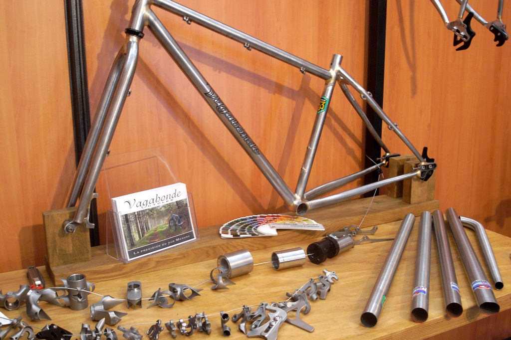

Patrice, c'est quoi l'excentrique devant le cadre, SVP ?
Sportif de bas niveau
phill35
Messages: 1527
Localisation: RENNES
Re: Vagabonde
Messagede Azero » Mar 11 Oct 2011 21:25
A gauche c'est un Bushnell, et a droite c'est une version alu qui nécessite une boite fendue avec serrage.
Je ne me suis pas vraiment penché sur les choix possibles au niveau excentrique. par principe je suis un peu partagé sur leur usage. l'idée de foutre en l'air la position de l'axe de pédalier sur environ 20mm (et donc tout l'équilibre du pilote sur son vélo), pour une fonction aussi secondaire que de... tendre la chaine.. me semble aberrant!
mais en même temps, supprimer les pattes coulissantes, toujours un peu lourdes, pour des pattes verticales qui permettent de monter les rohloffs disque avec une commande interne, est une idée qui me plait beaucoup, alors du coup je m'interroge aussi.
j'ai entendu du bon mais aussi du moins bon sur les excentriques de chez Niner, (réglage et maintien de la coaxialité problématique) quelqu'un a des retours?
Pour les softails, c'est comme les tandems, ça ne s'improvise pas, ça se calcule, se prototype, et se teste avant, dans plusieurs versions même, pour proposer un truc bien au point. mais ça me tente beaucoup, a suivre... ;-)
www.vagabondecycles.fr

Messagede PhanuHell » Lun 14 Nov 2011 15:46
Azero a écrit:A gauche c'est un Bushnell, et a droite c'est une version alu qui nécessite une boite fendue avec serrage.
J'ai monté un excentrique Niner dans un premier temps, dont je en suis pas satisfait :
* il ne convient que pour les axes à "cartouche", càd qui ne nécessitent pas de réglage du jeu. En effet : serrer les roulements tend à séparer les deux cuvettes, et l'alignement est foutu.
* l'alignement est déjà foutu à la base, car les cuvettes sont en appui sur les faces externes du BB, et qu'à peu près aucun cadreur n'a l'outil pour dresser les faces d'une BB shell en Ø55 (en plus de l'alésoir)
Pour un fonctionnement "dans les règles de l'art", il faut donc proscrire tout excentrique à deux coquilles, type Niner.
Pour ce que j'en sais maintenant, le plus performant "mécaniquement" est bien le Bushnell, car il se prend sur l'alésage seul, et les filetages sont d'un seul tenant. Il peut donc recevoir de façon fiable tout type de roulement, et la préparation de la BB shell reste simple. Son défaut : la ligne de chaîne peut se dérégler à chaque tension de chaine (excentrique se "visse" dans le BB au réglage). Accessoirement, le Bushnell remplit tout la BB shell, et donc ne permet plus de jonglerie de câble, durit, fil etc. (rhédibitoire pour moi :? )
Tu te doutes que je gamberge là dessus depuis un bail, et on a déjà échangé sur les avantages et les inconvénients des pattes coulissantes ou de l'excentrique. L'excentrique a l'avantage mécanique (rigidité, précision, nervosité, légèreté, voire esthétique), les pattes ont l'avantage géométrique (l'entraxe arrière variant dans les deux cas, autant ne pas modifier l'avant). La conclusion (forcément provisoire) à laquelle je suis arrivée, est que le meilleur compromis technique est le tendeur de chaine fixe à un seul galet. Avantage sur tous les niveaux : géométrie maîtrisée, légèreté, précision etc. Mais Dieu que c'est laid... :mrgreen:
PhanuHell
Messages: 1263
Re: Vagabonde

Messagede PhanuHell » Lun 14 Nov 2011 17:56
Bonjour Jetraid,
Merci pour le lien, je le connaissais bien entendu, je ne monte pas mes composants "à l'arrache" :ugeek: . C'est à toi (où à ton shop) que j'ai acheté l'excentrique je pense, vu ton avatar (Service au top soit dit en passant ;-) ).
Je n'ai sans doute pas été assez clair : ce n'est pas la qualité de fabrication de l'EBB Niner qui pose problème (usinage et finition excellents), mais le principe même d'excentrique à deux demi-coquilles. Cette conception est valable pour un BB shell usiné non soudé (type Niner carbone, justement) ou rectifié alésage ET faces après soudure, ET pour un axe de pédalier à cartouche. Dans les autres cas, les roulements ne seront pas alignés (même avec un EBB Niner, et encore pire avec d'autre produits similaires de facture médiocre).
Quand à la faisabilité pour un petit cadreur, je ne juge rien, je connais les prix des alésoirs et des combinés alésoirs/faces, et c'est clair qu'il faut faire quelques vélos pour l'amortir. Intervenant sur le post d'Azero, il me semblait utile qu'il sache que cet outil est indispensable, s'il ne l'a pas déjà, pour utiliser un EBB Niner (ou autre). (Pour être honnête, on peut sûrement se passer de l'outil avec une BB shell de 5mm d'épais... :lol: )
