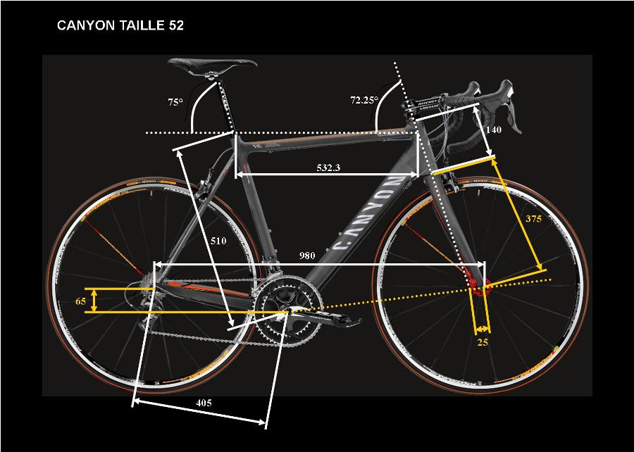

Bonjour tout le monde,
J'ai profité des soldes pour commander un Ultimate CF Dura ace SL.
Pour ne pas me tromper dans le choix du cadre et des éléments comme la taille de la potence, taille du cintre, etc j'ai réalisé un étude posturale.
A l'aide des côtes fournis sur le site de Canyon, le technicien en charge de réaliser l'étude posturale m'a conseillé le cadre de 52. Cependant il lui manque des côtes (qui ne sont pas fournis sur le site de Canyon) pour valider son choix : le déport de fourche, la plonge, et la longueur de fourche. J'ai contacté Canyon pour obtenir ces éléments, il me les ont fournis rapidement.
Problème, il en ressort d'après le technicien responsable de l'étude posturale, qu'après étude avec le logiciel de CAO (il a rentré toutes les côtes fournis par Canyon dans son logiciel) que le cadre ne peut avoir ces côtes. Il y a forcément une ou plusieurs côtes fausses.
J'ai également de mon côté réalisé un croquis pour obtenir le même résultat : le cadre n'est pas dessinable avec ces côtes.
Après avoir recontacter Canyon, ils ne veulent rien entendre et reste sur leurs positions en confirmant les côtes.
Je viens donc vers vous pour savoir quelle(s) côte(s) est(sont) mauvaise(s). Vous trouverez ci dessous un schéma du cadre 52 avec en blanc les côtes fournis sur le site de Canyon, et en jaune les côtes fournis par la suite par les hot liners de Canyon.
Est ce qu'un des membres de ce forum pourrais me confirmer chaque côte s'il possède le même cadre en taille 52.
Je vous remercie d'avance.

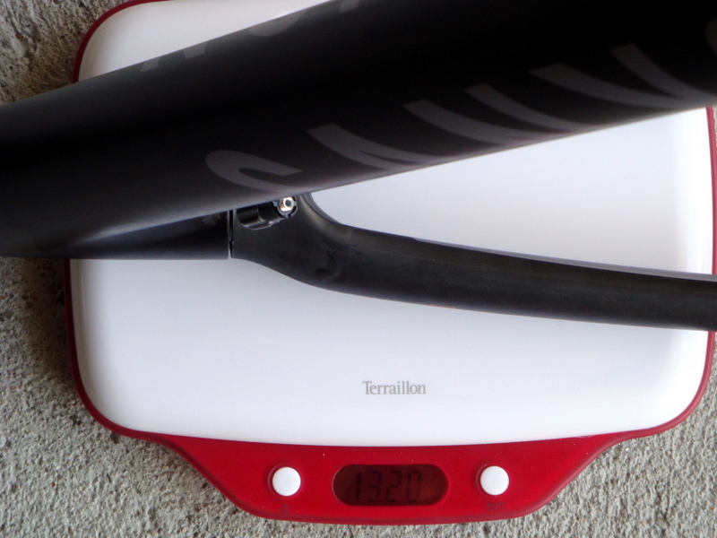

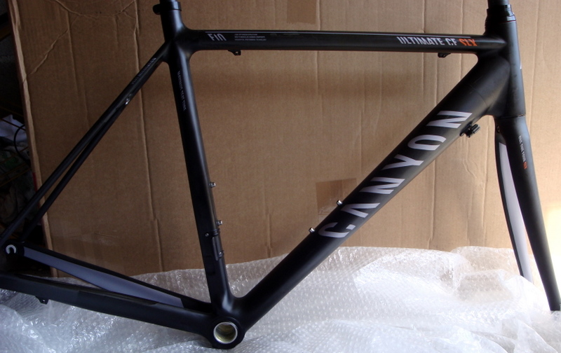

Voici des photos avec le poids du kit cadre/fourche/jeu de direction en taille 54 soit 1320gr donc plutôt proche du poids anoncé : 890gr le cadre, 295gr la fourche et jeu de direction Acros céramique d'environ 100gr.
A venir les photos du début de montage avec groupe DA 7800 et roues Campa Shamal gold et d'autres pièces sympa... (la tige de selle est une FSA customisée Canyon livrée avec le cadre)

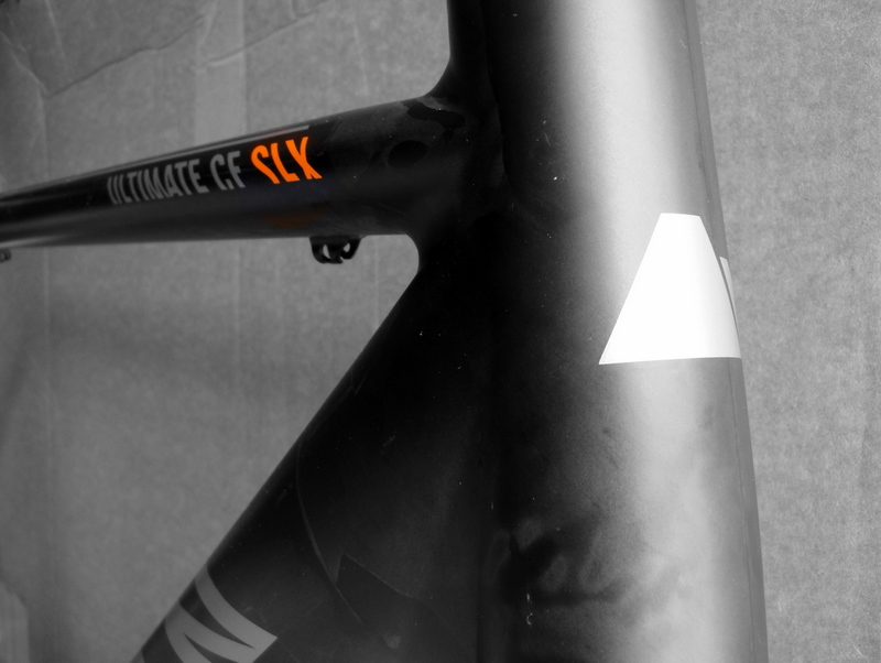

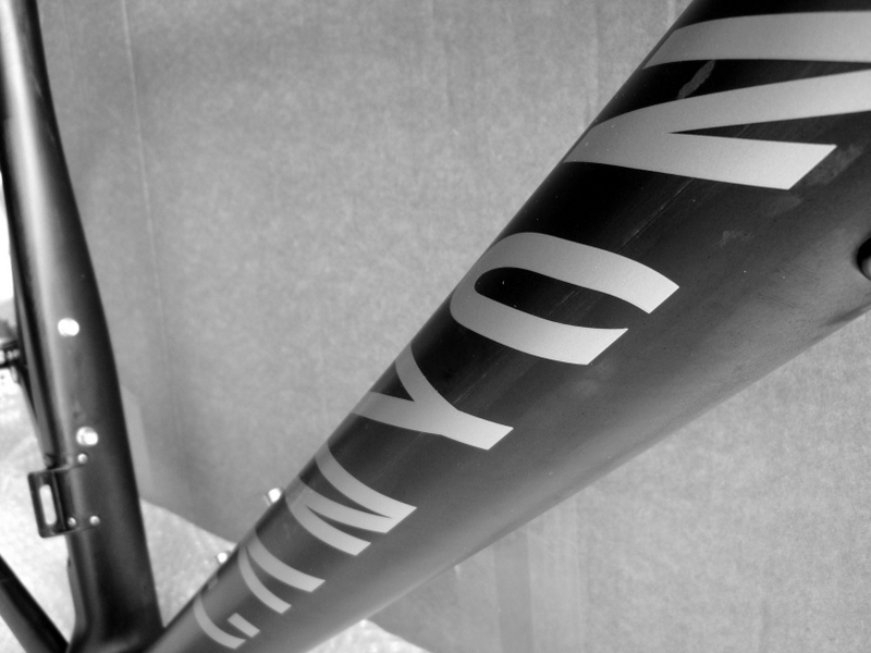

Le cadre à peine sorti du carton.
1320gr ça fait plaisir même si c'est plus qu'un Addict...
Gros plan c'est beau le carbon mate!
Sobre mais classe la finition

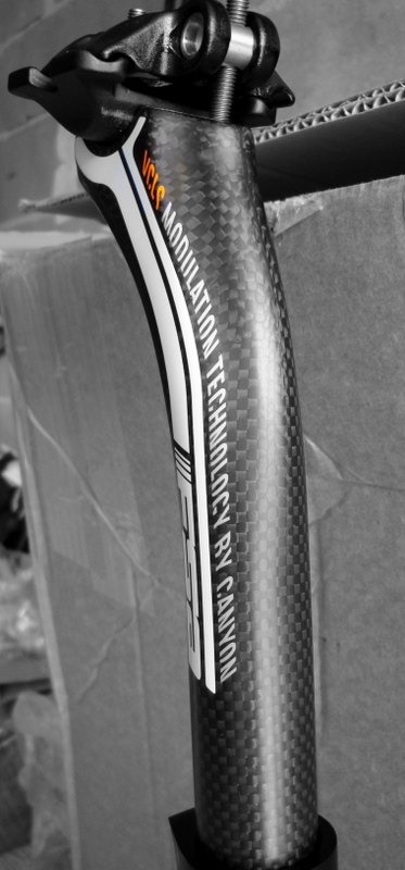

Tige de selle FSA : jolie mais un peu lourde (pesée à 210gr)

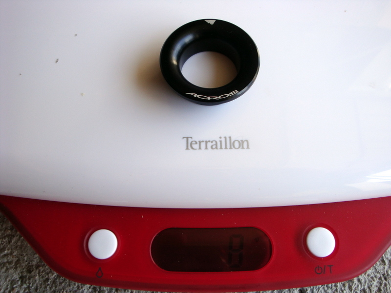

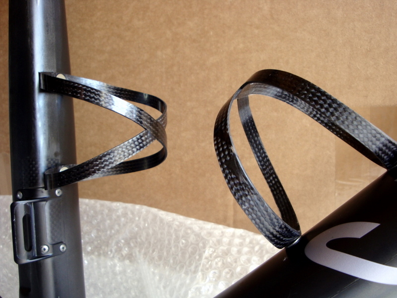

En bonus : montage des deux porte bidon Tune achetés avec le cadre
Pesés à 17gr la paire! (20gr avec la visserie)
Bientôt de nouvelles photos...

Tu est quasi 200 grammes plus léger que moi (taille 56) :evil:
cadre + fourche + jdd + visserie portes bidon + passage de cable:
ufolep60

Le SLX n'a pas de peinture juste une légère couche de vernis.

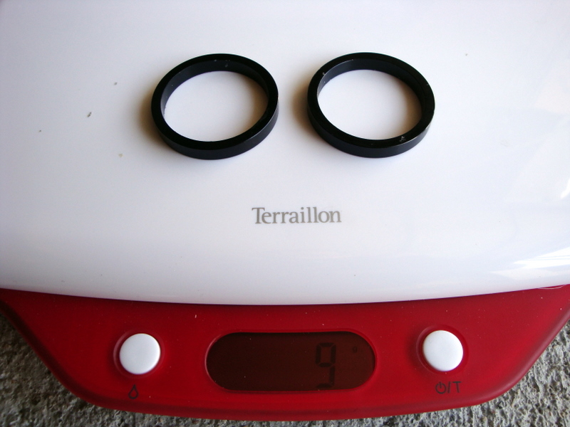

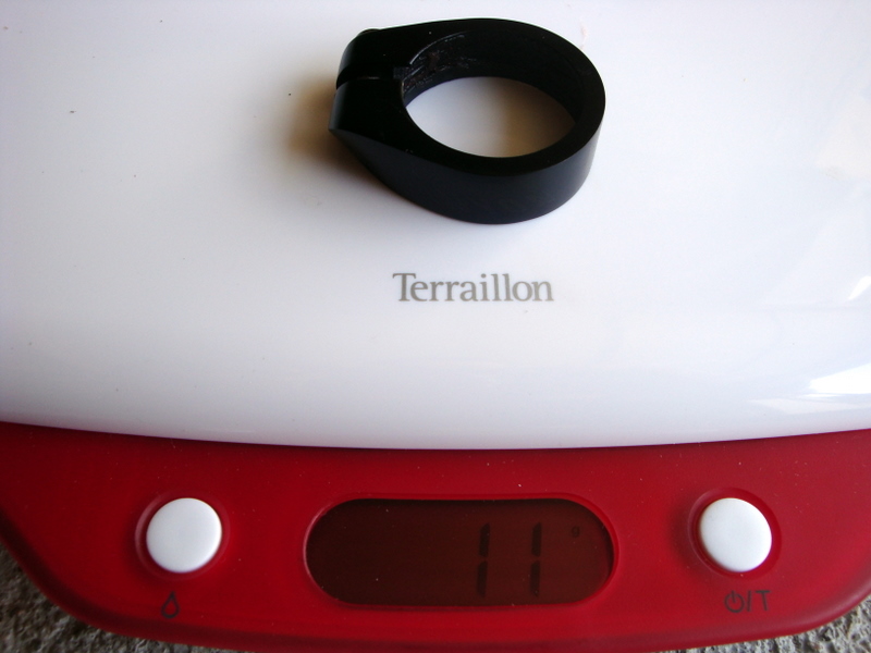

En plus je l'ai pesé sans collier de selle (11gr) sans les 2 entretoises de direction (9gr) et sans le capot de potence spécifique (9gr).
Et puis c'est un 54 et la nouvelle fourche est plus légère.

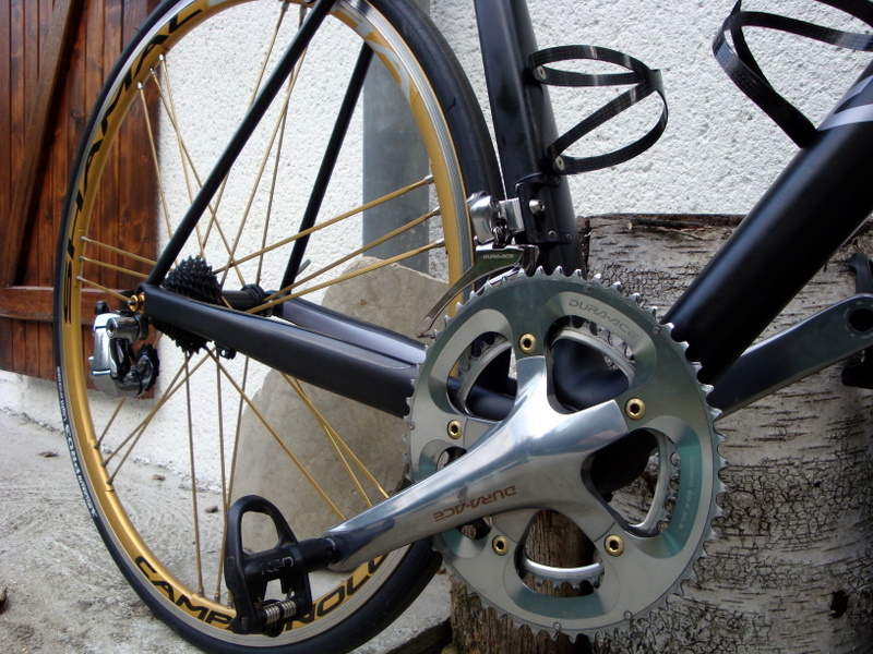

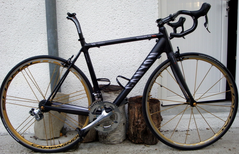

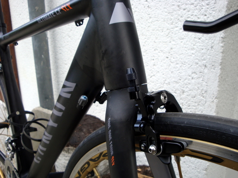

Voici quelques photos de mon montage qui avance lentement mais surement
On peut donc voir monté : potence Ritchey WCS 90mm trop courte (à changer par une Syntace F119 en 120mm je pense), cintre Ritchey Superlogic II Carbon UD, cocottes DA 7800 neuves, dérailleurs DA 7800 neufs aussi, pédalier DA 7800 avec pédales Look Kéo Carbon déjà bien rodés, freins FRM CL2 Ti neufs (portes patins KCNC light en attente) et ma paire de Campa Shamal Gold avec blocage Tune AC14 et Michelin Pro3 light
qui a déjà pas mal de kms.
Si quelqu'un est intéressé par ma potence (90mm) pour monter sur son Canyon (diamètre 1"1/4 spécifique) qu'il me fasse signe en MP.

Superbe cadre :P

Le cadre est vraiment superbe,par contre le mariage avec les roues gold est à mon goût très moyen :? on attend la suite avec impatience :wink:
