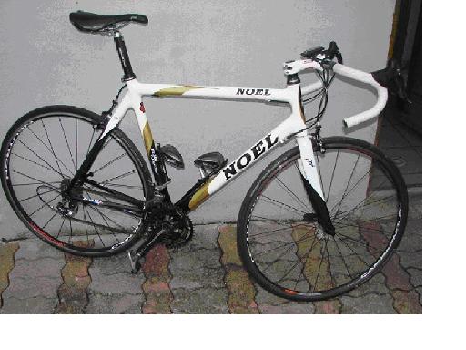

petite photo d'une autre réalisation en carbone des cycles noel(dsl pour la qualité de la photo)

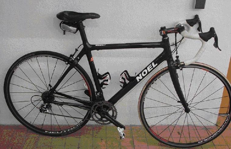

voici mon cyclo cross tout carbone fais bein sur par les CYCLES NOEL poids du velo environ 8kg

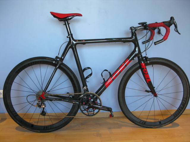

voici encore un velo de cyclo agé de 65 ans fabriqué par les CYCLES NOEL

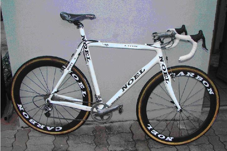

Pour rappel voiçi le miens.Image
A vous de juger.
