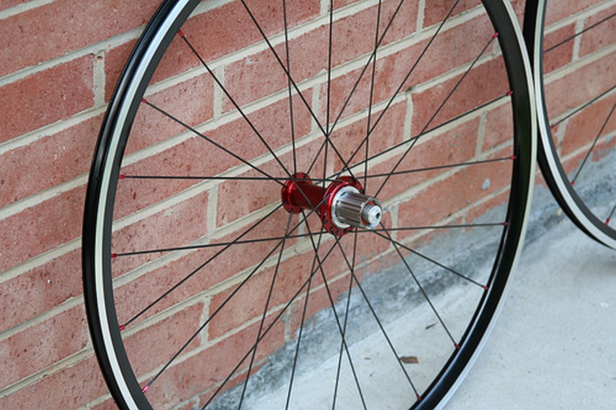

comment peux t'on calculer la bonne longueur de rayon pour ce type de rayonnage, que peux apporter ce rayonnage par rapport à du classique croisé à 2 ou 3

NYKO a écrit:salut
:roll:
la photo ne c'est pas affiché, mais je parle du triplet, le rayonnage avec des tensions opposé, j'aimmerai essayer de rayonner ma prochaine paire de roue comme cela.

Messagede fbi » Lun 27 Juil 2009 09:35
Je ne comprends pas trop la question...
Dans ce cas-ci, ça n'a aucune influence que ce soit en 2:1 pour la longueur des rayons qui sont en radial côté opposé RL.

Messagede blackprophet » Lun 27 Juil 2009 10:12
fbi a écrit:Je ne comprends pas trop la question...
ca ne change rien pour le radial en ORL (et seulement si c'est rayonné en radial, sinon le calcul change aussi), mais en RL avec le croisement 3x, ce calcul est un peu différent de tout les calculateurs que l'on trouve sur le net...
NYKO a écrit:salut
:roll:
Je n'ai trouvé aucun calculateur en ligne pour ce type de lacage, mais j'ai écrit un code de calcul pour le triplet, si tu es intéressé :arrow: MP

Messagede blackprophet » Lun 27 Juil 2009 10:38
Adrien a écrit:
RAR/Mag180
Le moyeu arrière RAR est un Mag180, il n'y a pas de différence de géométrie. Le Mag180, ancien Mag190, ancien Mag200, dispose exactement des distances "D", "2D" en version Shimano, donc 100%/100% en tensions RL/ORL en 2:1.
C'est un poil moins vrai en version Campagnolo, on perd quelques pour cents car le corps de roue libre Campa est 1mm plus long et déséquilibre un peu les tensions.
Ce moyeu existe depuis plusieurs années déjà. Ta VO2 Pierre-Yves n'est donc pas spécialement la première a disposer de cette géométrie spécifique, mais tu es probablement le premier a avoir communiqué dessus.
En ce qui concerne le moyeu Ligero, un WI modifié, les tensions ne sont pas de 100%/100% car le flasque côté ORL est assez éloigné.
merci Adrien, de bien belles roues que tu nous as mijoté là...et je confirme qu'avec ce moyeu on arrive au 100%/100%. J'en ai monté 3 paires ce printemps....
par contre je ne suis pas tout à fait d'accord avec la l'écartement D-2D des flasques de ce moyeu. Rayonnant en radial ORL avec toutes les têtes à l'extérieur, le flasque ORL effectif (celui qui détermine l'angle du parapluie des rayons) est plus à l'intérieur que le flasque physique. De plus, le diamètre des flasques étant différent entre RL et ORL, pour obtenir des tensions identiques RL et ORL, l'écartement des flasques s'écarte en théorie légèrement du D-2D...
Bonne journée

Messagede Pat2A » Lun 27 Juil 2009 11:03
blackprophet a écrit:
NYKO a écrit:salut
:roll:
Avec un calcuteur standart tu peux le faire mais en deux fois...

Messagede Pat2A » Lun 27 Juil 2009 11:13
lpikachu58 a écrit:
NYKO a écrit:salut
:roll:
en concidérant une jante avec un perçage à combien de trou? 32?
Tu fais une fois en 16 trous radial pour déterminer la longueur ORL, puis la deuxième fois en 32 trous croisés à deux pour déterminer la longueur RL.

Messagede blackprophet » Lun 27 Juil 2009 15:36
Pat2A a écrit:Tu fais une fois en 16 trous radial pour déterminer la longueur ORL, puis la deuxième fois en 32 trous croisés à deux pour déterminer la longueur RL.
Je serais curieux de voir si tu arrive à mettre un début de filet des rayons dans les écrous coté RL avec ce calcul :lol: :roll:
je sais que c'est un poste route, mais ce type de montage peux t'il ce faire en vtt que ce soit des roue v-brake ou disc? ou les contraintes sont elles trop importantes?
je n'en sais rien j'ai jamais essayé mais pour un montage disc j'éviterais...

Messagede blackprophet » Lun 27 Juil 2009 16:01
Développes un peu que je puisse comprendre ce que tu avances.
J'ai simplement comparé le résultat obtenu avec ta méthode d'utilisation d'un calculateur standard (j'ai fait l'essaie avec celui de dtswiss) et le code que j'avais écrit à l'époque et j'arrive à des rayons environ 1cm plus long que dtswiss...
par exemple pour une roue avec un ERD de 600 et les cotes dtswiss du tune mag 180 tu arrive à des longueur de 280.9 en croisé 2x comme tu le propose
je ne comprends d'aillleurs pas bien d'ou vient ce calcul....mais bon..
j'arrive personnellement à une valeur de 291.7 pour les meme cotes jante et moyeu

Messagede Pat2A » Lun 27 Juil 2009 16:08
Je ne connais pas le calculateur Dt Swiss, mais je ne vois pas pourquoi cela ne fonctionnerait pas. C'est pourtant logique...

Messagede blackprophet » Lun 27 Juil 2009 16:18
Pat2A a écrit:Je ne connais pas le calculateur Dt Swiss, mais je ne vois pas pourquoi cela ne fonctionnerait pas. C'est pourtant logique...
reprenons...
avec ce calcul tu veux calculer un triplet mais avec combien de croisement ? 2 ou 3.
Les roues montées par adrien ainsi que les miennes on un croisement par 3.
Ensuite si tu calcules un triplet à trois croisement en utilisant un calculateur standard et en mettant 32 trous et croisé par 3, tu vas positionner l'extrémité fileté du rayon la ou il devrait y avoir le trous dans la jantes à 32 trous. Comme ta jante n'en a que 24, le trous correspondant sera qq peut décalé....et donc la longueur de rayon qq peut différente.
J'espère que c'est compréhensible sinon je peux aller plus en profondeur dans l'explication

Messagede Pat2A » Lun 27 Juil 2009 16:24
Ok, j'ai compris mon erreur: l'histoire des décalages des trous. :oops:
