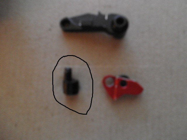

Messagede xadubo33 » Dim 18 Sep 2016 18:33
J'ai un petit problème sur mon frein av ciamillo micro, le minuscule circlips qui retient la came de freinage sur l'axe oblong qui permet l'écartement a fait la malle ce qui a eu pour résultat lors d'un freinage de le fausser, maintenant la came est légèrement de travers rendant le freinage peu fluide et use le petit rouleau de contact de biais, peut on trouver ces pièces ?

Messagede Doc holliday » Dim 18 Sep 2016 18:47
xadubo33 a écrit:J'ai un petit problème sur mon frein av ciamillo micro, le minuscule circlips qui retient la came de freinage sur l'axe oblong qui permet l'écartement a fait la malle ce qui a eu pour résultat lors d'un freinage de le fausser, maintenant la came est légèrement de travers rendant le freinage peu fluide et use le petit rouleau de contact de biais, peut on trouver ces pièces ?
Vois avec LewOlive

Messagede xadubo33 » Dim 18 Sep 2016 18:48
se sera plus explicite avec une photo ( de mauvaise qualité :oops: )

Messagede xadubo33 » Dim 18 Sep 2016 18:50
J'ai déjà regardé sur son site de vente et dans la rubrique "pièce détachées" il n'y a que la came

Messagede LewOlive » Sam 29 Avr 2017 07:09
xadubo33 a écrit:se sera plus explicite avec une photo ( de mauvaise qualité :oops: )
As tu solutionné le problème ? Je n'ai pas listé le cerclip sur le site car sur les montages usine il n'y a jamais de perte. Les pertes intempestives se produisent si on le démonte et qu'on ne vérifie pas le serrage (le critère c'est si on peut l'enlever facilement à la main il faut le changer par un neuf).
Si tu en as besoin, envoie moi en MP ton adresse et je t'en envoie un gratuitement.
Merci et désolé de la réponse tardive ;) On a énormément de demande sur les pièces détachées Ciamillo, des paires très anciennes (10-12 ans), mais comme Ted a fait l'effort de ne pas changer ses normes tous les 2 ans, on arrive à retaper n'importe quelle paire avec un fonctionnement identique au neuf.
