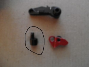

xadubo33 a écrit:J'ai un petit problème sur mon frein av ciamillo micro, le minuscule circlips qui retient la came de freinage sur l'axe oblong qui permet l'écartement a fait la malle ce qui a eu pour résultat lors d'un freinage de le fausser, maintenant la came est légèrement de travers rendant le freinage peu fluide et use le petit rouleau de contact de biais, peut on trouver ces pièces ?

xadubo33 a écrit:se sera plus explicite avec une photo ( de mauvaise qualité)
