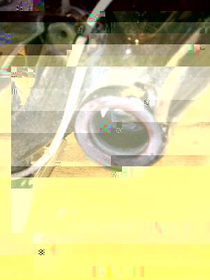

Messagede pich » Lun 17 Sep 2012 21:05
URGENT ET IMPORTANT
Gros problème avec un spark de 2008 acheté chez bikesport en sept 2007,
la partie en alu ou l'on serre le boitier de pédalier s'est décolée en roulant, chute, etc......
Avez vous déjà vu ça ?
Le pire c'est que scott m'accuse d'avoir fait une réparation et un recollage !!!!! le délire :evil:
Le cadre n'est plus sous garantie, qu'en pensez vous
merci
olivier
cadre
boitier
pich
Messages: 352
Inscription: Mar 18 Sep 2007 17:00
Localisation: ROUEN
Re: scott spark
Messagede ThierryGTLTS » Mar 18 Sep 2012 10:53
Recolles-le toi-même à l'époxy, ne soit pas avare sur la colle, mais sans exagération quand même :!: :!:
De toute façon, c'est ce qu'il feront chez Scott, garantie ou pas :!:
Bien enlever les anciens résidus de colle avant de refaire le collage à l'époxy métal, si comme je le pense la pièce décollée est en alu.
