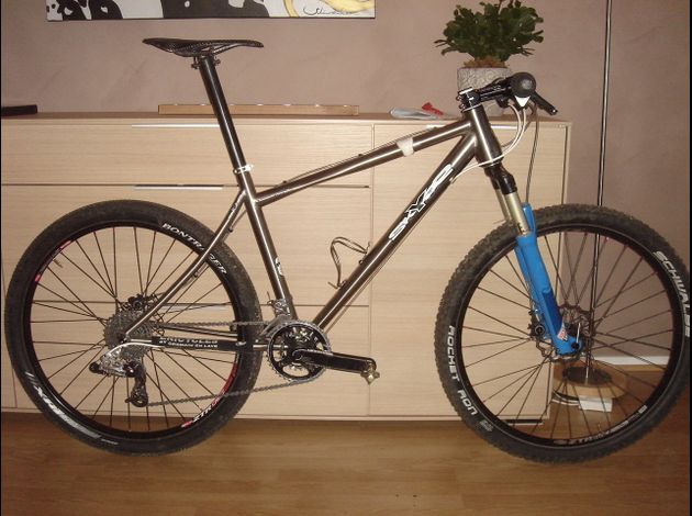

Voici la configuration bis de mon Skyde prêt l'Offroad de Cassis :
Passage en double :
- plateaux Spécialité TA 38/26.
- dérailleur avant SRAM Red à collier.
- pneus à gros volume Bontrager XR1 en 2.20
Reste plus que la tige de selle (en attente des crochets...)
Alain C

Re: Skyde Classico Tomillo Custom (Episode II page 36)
Messagede x man » Mar 15 Mar 2011 21:35
Il reste un bout de branche derrière la k7 :arrow: :twisted:

Messagede Alain C » Mar 15 Mar 2011 21:37
x man a écrit:Il reste un bout de branche derrière la k7 :arrow: :twisted:
Tu blagues, quand je l'ai lavé il y en avait encore un bout... Fuckin' branche qui me prive sûrement d'une qualification pour le France UFOLEP...
Peut être un rattrapage à Méry...
Messagede fafe28000 » Mar 15 Mar 2011 21:38
Alain C a écrit:- pneus à gros volume Bontrager XR1 en 2.20
Il est plus gros volume qu'un Conti Race King Supersonic en 2.2 ?
Il se situe où entre le Conti et un RaRa 2.25 ? (je parle d'un point de vue comportement, grip...) ;)
fafe28000
Messagede Alain C » Mar 15 Mar 2011 21:45
Je ne saurais te dire, n'ayant pas encore testé ce pneu ainsi que les autres que tu cites... :( :?
