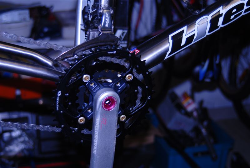

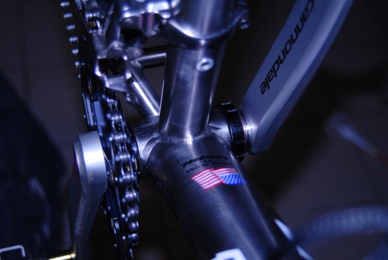

Est-ce que canon a produit des F4000SL non BB30 ? Je ne crois pas. En 2005 le non BB30 au couleurs Siemens était (je crois) un F1000SL (Sauf Erreur ou Omission de ma part
Mais monter un SI sur un BSA ne pose plus de problème aujourd'hui :
TorTor
Messages: 1725
Messagede porkiri » Mer 18 Nov 2009 15:03
Comment as tu fais ?? :?: :shock:
la douleur n'est qu'une information
porkiri
Messages: 381
Inscription: Lun 20 Avr 2009 14:35
Messagede TorTor » Mer 18 Nov 2009 15:06
porkiri a écrit:
Kit de conversion vendu chez DR cannondale allemagne (179 euro avec l'outil pour cuvettes Zipp)
C'est plus simple que pour mes 2 premiers montages ayant nécessité des travaux au tour numérique...
TorTor
Messages: 1725
Messagede TorTor » Mer 18 Nov 2009 15:50
inoga a écrit:
TorTor a écrit:Est-ce que canon a produit des F4000SL non BB30 ? Je ne crois pas. En 2005 le non BB30 au couleurs Siemens était (je crois) un F1000SL (Sauf Erreur ou Omission de ma part
Pour mon avis perso le SI ne tire tout son potentiel que sur un BB30, ce n'est pas le cas de mon cadre qui est bien un F4000SL 2005 en BSC et non BB30.
c'est le même que sur cette photo mais avec pas mal de composants différents.
Le mien le F4000sl team 2005
le f4000sl 2006 qui est en SI
je préfere 10 fois plus la déco "silver glossy" du 4000 de 2005, et tant pis pour le SI !
Silver glossy = gris métallisé avec paillettes argentées --> superbe :oops:
Le tien est un 2004 -> http://fr.cannondale.com/bikes/04/cusa/model-4FS4S.html
Voici le 2005 : (vélo du patron Jul)
http://www.julmtb.com/index.php?menu=velos&velo=F4000SL_2005.php
Pour le BB30, je ne comprends pas trop la perte d'intérêt avec un boîtier classique. L'axe est exactement le même (longueur et matière), le Q-factor aussi. Le poids est majoré de 30gr pour les cuvettes. Je ne crois pas que le boîtier BB30 apporte quoi que ce soit au pédalier Si par rapport au BSA ou BSC.
TorTor
Messages: 1725
Messagede porkiri » Mer 18 Nov 2009 15:51
TorTor a écrit:
porkiri a écrit:
et le poid final avec la modif ??
porkiri
Messages: 381
Messagede TorTor » Mer 18 Nov 2009 15:56
porkiri a écrit:
TorTor a écrit:
porkiri a écrit:
649 gr pour le tout (pédalier triple SI SL couronnes crank brothers 44, 32, shimano xt 22 cheminées dorées Tiso, 2 écrous rouges, axe 132mm roulements céramiques cacad'le, entretoises, et cuvettes noires) Donc Complet.
Avec une étoile 2x9 on est autour des 615gr (je dois vérifier les photos sur balance :-)
