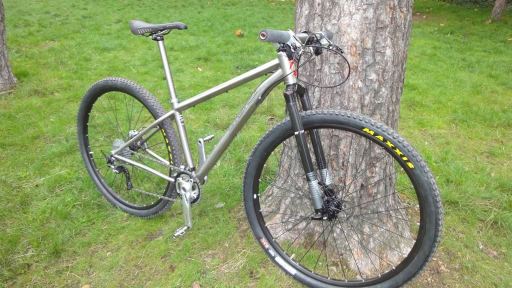

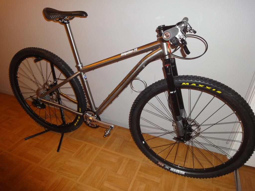

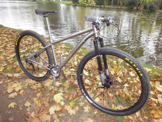

Messagede HBS » Ven 26 Oct 2012 17:58
Voici la version 1 de mon Ridgeline 29 VF ( ex vélo de Faber ).
J'ai voulu un vélo "rustique" avec le moins d'entretien possible ( pas de fourche suspendue ) et le plus fiable possible ( pas de matos ultralight ). Il roulera à 75% en IDF et pour les 25% restants, sur des raids longue distance ou autre marathons, donc montage possible d'une fourche suspendue pour ces occasions.
Etant donné que c'est un TR, j'ai essayé de monter des éléments de "confort" comme la tige de selle et le cintre en titane, et une selle plus "moelleuse" que celles que j'ai eu l'occasion de monter auparavant...
Pour la transmission je suis un peu allergique aux grip shifts et à SRAM donc tout en shimano XT 2X10. Pour les manivelles j'ai hésité sur 2/3 modéles pour finalement revenir sur les XT, simplissimes à monter, pas chéres, avec un choix plus large de plateaux ( BCD 104/64 ) et elles passent plutôt bien esthétiquement avec le titane...
Le braquet est un peu long : plateaux 26x38 et cassette 10V 11x34. Quelques sorties comme ça et ensuite je repasserai à 22x32 ou 22x34...
Jeu de direction et boitier de pédalier Chris king pour la qualité,
Freins Hope Tech X2 ( 160/160 ) : Ils sont juste magnifiques... pour avoir eu des Marta SL et des Formula R1, je trouve la finition et le touché incomparables !
Gros point "noir" : Les roues.... je roulerai tout l'hiver avec ces Fulcrum Red Métal 29 SL ( 2018 gr :mrgreen: ) en chambres à air ( :shock: ) en attendant de faire monter par Taupe au printemps, la paire de roue qui va bien !
Les optimisations immédiates seront le changement des axes de pédale pour des axes en titane, et le changement des serrages de roue...
Ah oui.... 9860 poids vérifié tel quel !
détail...
Cadre + patte de der + guide cable + 2 vis porte bidon : 1605
Jeu de direction : Chris king inset 7 ( 96 - 86 + 31 ) : 40
Collier de selle : FRM SC35 asym. : 12
expandeur : extralite : 7
Top cap : Carbon Ti : 6
Fourche : dt Swiss XRR 470 recoupée + entretoise ( 600+3 ) : 603
Boitier de pédalier :Chris king + tunnel + entretoises x3 : 104
Tige de selle : PMP SB14 : 226
Selle : Fizik Gobi XM Kium : 245
Potence :Thomson Elite 4X 90mm 0° : 168
Pneus : Maxxis Beaver 2.0 EXC x2 520 + 535 : 1055
roues : Fulcrum Red Metal 29SL AV 928
AR 1090
Serrages de roues : Fulcrum : 143
Chambres a air : schwalbe x2 :207 + 208 : 415
Grip : ESI 32mm : 60
Cintre : J&L 600mm x 31.8 : 203
Shifters : XT 2x10 : 245
Cables shifters : Shimano recoupés x2 : 26
Der AV :XT 2x10 : 131
Der AR : XT 2x10 : 227
Rotors :KCNC Razor x2 ( visserie incluse ) : 172
Frein AV :Hope Tech X2 : 254
Frein AR : Hope Tech X2 : 266
Visserie étriers Freins : Element 22 titane : 12
Adaptateur Frein AR : Hope ( F ) : 22
Pédalier : Shimano XT 2x10 170mm 26-38 : 715

Messagede PapyTA » Ven 26 Oct 2012 20:01
Beau vélo.
Si je peux me permettre, vérifie régulièrement la tige de selle. Ca fait une sacrée sortie de tige, avec en plus un recul de selle du fait du chariot, et encore en plus avec un diamètre de 27.2mm. Ca va être confortable certes mais il faut que ça tienne le coup. J'ai déjà tordu une TdS Skyde en 27.2mm avec moins de sortie (mais OK, c'était une Skyde :twisted: )
PapyTA
Messages: 3081
Localisation: Angers
Re: Les cadres Lynskey / VTT
Messagede HBS » Ven 26 Oct 2012 20:15
C'est beaucoup plus impressionnant visuellement que ça l'est mécaniquement :-)))
La tige fait 350mm de long ( + 3cm au niveau des rails ) et j'ai 11cm dans le cadre. J'ai effectivement remarqué la souplesse ( que je recherchais ) mais avec mes 65kg ça devrait le faire.
La fonction crée l'outil...
HBS
Messages: 690
Localisation: Paris XII
Messagede PapyTA » Ven 26 Oct 2012 20:23
Effectivement, visuellement, ça ne donne pas du tout cette impression :shock: . Donc oui, tu peux très vraisemblablement être tranquille
PapyTA
Messages: 3081
Messagede faber » Ven 26 Oct 2012 21:12
Beau montage Fred, tu fais un beau papa depuis que tu l'as adopté :mrgreen:
Tu as déjà roulé avec ces roues enclumesques ?
Et dire que je bave à nouveau sur un titane... Suffit de plus en avoir pour en vouloir, ça sonne quasiment comme une devise ! :|
faber
Messages: 4311
Messagede Klarf » Ven 26 Oct 2012 23:49
HBS a écrit:C'est beaucoup plus impressionnant visuellement que ça l'est mécaniquement :-)))
Elle existe en 350mm cette tige? Il me semble que c'est une 380mm en vérité, vérifie, mais en gros tu dois avoir entre 8 et 10cm dans le cadre pour garantir une fiabilité correct. Les tubes PMP sont suffisamment solide sinon.
Messagede HBS » Sam 27 Oct 2012 12:18
Fab, oui déjà roulé avec ces roues, elles seront parfaites pour l'entrainement. Le vélo est déjà nettement plus dynamique que le spé hardtail à 12.5 kg que j'avais essayé :!:
Je ne doute pas qu'en perdant environ entre 600 et 800gr sur mon train roulant ( avec les futures roues + montage Notube ) le rendement sera au RDV...
Klarf, cette tds est souvent référencée comme une 350mm ( notamment sur le site pmp de mémoire ) mais elle fait effectivement 380mm de hauteur "utile" de la base jusqu'au niveau des rails.
Pour info j'ai 10,5cm d'insertion dans le cadre et donc 24,5cm de sortie de selle...
Quelques retour sur le matos :
- La position semble bonne malgré une potence à zéro ° . Je me situe dans la fourchette d'utilisation "haute" préconisée pour un small selon Lynskey ( 1,74m / 80 d' EJ / 70cm de sortie de selle / buste "long" ). Je peux largement installer une potence en négatif grace à ma souplesse, mais je préfére garder cette position pour les sorties longues,
- Test du bunny up validé :mrgreen: un 29P n'est pas forcement plus dur à lever qu'un 26P....
- Fourche DT XRR 470 : pas d'une rigidité phénoménale, l'extrémité à tendance à "vibrer" sur des freinages appuyés, peut être le pivot droit ?
- Ergonomie des shifters XT : je trouve que la gachette de descente est un chouille courte,
- J'ai beaucoup de mal à régler le jeu dans la direction : l'expandeur extralite me fait péter un plomb, il n'arrête pas de remonter dans le pivot et du coup je n'arrive pas à "écraser" convenablement la potence. Même en essayant d'intaller l'expandeur DT vendu avec la fourche rien n'y fait :-(
Je crois que Cervelo vend avec ses fourches 3T un expandeur à coller dans le pivot, quelqu'un aurait-il une soluce ?
Je suis à deux doigts de monter en force un expandeur classique en étoile :x ( comme d'origine dans le pivot carbone de mon vélo de route ).
- Selle Gobi XM ultra confort, si votre fessier supporte les SLR, elle devrait vous convenir ?!
- Frein Hope Tech X2 : super touché, je crois que j'ai contaminé les plaquettes AV en réglant l'inclinaison de la durite, j'en profiterai peut être pour tester les carbone Lorraine qu'Alain, de Bike selection m'a conseillé ?
C'est tout pour le moment....
