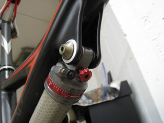

Messagede zrv » Sam 31 Jan 2009 20:27
Damien100 a écrit:Je roule avec mon Specialized Epic S-Works 2009 depuis début janvier. Il y a beaucoup de possibilités de réglages et d'optimisations. J'aimerais partager des idées sur l'optimisation des réglages en fonction des terrains. Y a t-il d'autres personnes qui roulent déjà en EPIC 2009?
Perso j'ai un alu depuis deux semaines, je pese 67 kg, pratique sur des parcours assez accidentés.
J'ai gonflé l'amorto à 150 psi afin d'avoir un sag d'environ 10 mm.
J'ai réglé le rebond au 7ème cran sur les 15 dispo.
Pour le Brain j'ai réglé son déclenchement sur le 7ème cran des 22 disponibles.
Sinon en fourche j'ai une Sid Race donc je peut pas t'aiguiller sur les réglages de la FutureShock E100.
Pour le moment mon ressenti est plutôt pas trop mal, mais ça peut évoluer avec un peu plus de recul et surtout un terrain moins "mou".

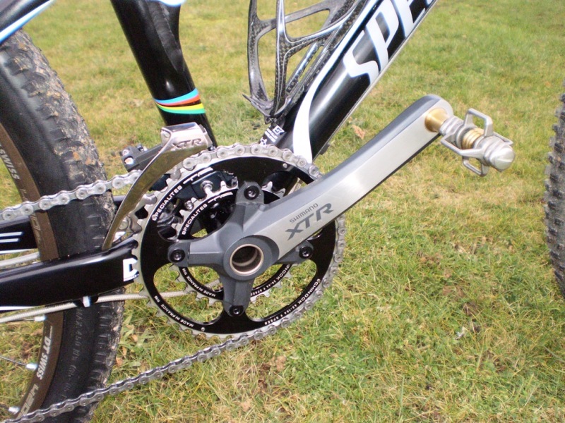

je suis a la recherche d'un velo pour utilisation marathon
donc il doit etre rapide et leger
j'ai fais pas mal de recherche et pour finir un ami accrot des specialized ma jusqu'a present convaincu de choisir pour le nouveau epic
question qualiter/prix celui ci est super
je crois choisir un aluminium (carbon kit cadre reviens trop cher) en taille Large (je mesure 1.83m)
j'ai deja pas mal de composants que je transfererais sur l'epic
notamment
les roues fulcrum red metal zero
composnats xtr
syntace 25.4 comme cintre/potence
tds thompson masterpiece
pedaliers xtr avec plateaux osymetrique (normalement ya possibiliter de les installer..regarder la foto du velo de Conrad Stoltz)
fourche durin sl
et poids rechercher devrais etre en dessous des 10.500gr
quel velo entre ces 3 vous choisiriez et avec lequels les composants irrais le mieux ?
et voici le velo de conrad stoltz
je croyais que les plateaux ne pourrais pas s'installer du fet que le derrie avant est attacher mais a paremment c'est belle et bien possible
merci d'avance de me donner vos idees et avis personnels

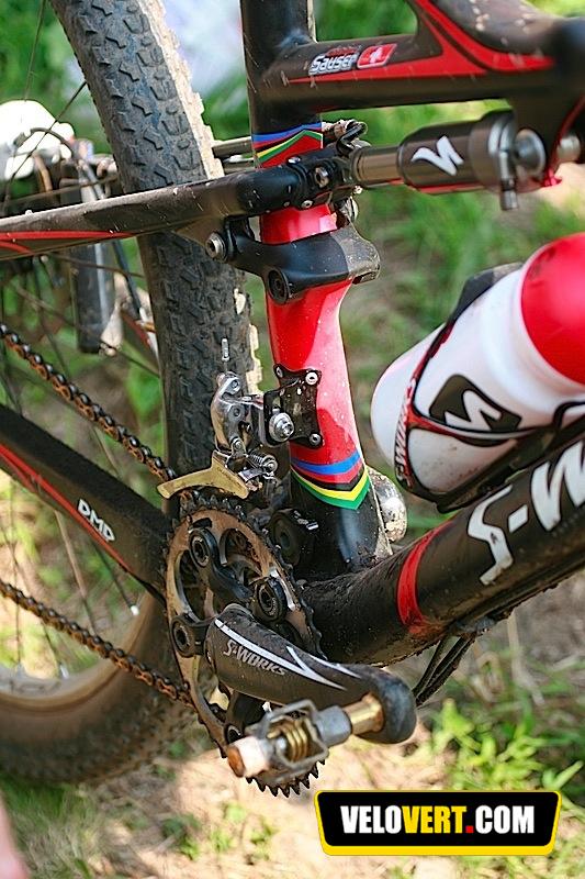

Messagede Klarf » Lun 2 Fév 2009 12:42
Sauser roule aevc des rotor aussi :)
Messagede sam » Lun 2 Fév 2009 13:04
ces plateaux n'ont pas la forme des rotor c'est quoi comme marque????
ils sont vachement "carré" :shock: :shock: la chaine doit sauter quand tu tourne beaucoup les jante

Messagede Pat2A » Lun 2 Fév 2009 13:10
C'est les "O'Symetric"
http://www.osymetric.com/

Messagede BelAir_500 » Lun 2 Fév 2009 13:16
je roule avec et jen suis super content
meilleur que les rotors (mais n'allons pas en hors suget ;) )
vous pensez quoi de mon project .. et vos conseils

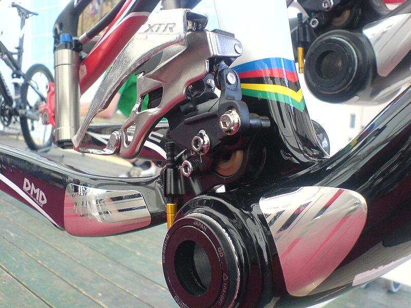

Messagede zrv » Lun 2 Fév 2009 14:00
Klarf a écrit:Sauser roule avec des rotors aussi :)
Oui mais Sauser il n'a pas le dérailleur fixé au standard "DMD" :wink:
Il a un support "à braser" fait maison et riveté sur le tube de selle + un dérailleur Dura Ace :arrow:
Avec le standard "DMD" la plage de réglage en hauteur n'est que de + ou - 5 mm :arrow:
Il faudrait une photo en gros plan pour voir si sur le vélo de Conrad Stoltz un support "DMD" spécifique n'a pas été usiné.

Messagede BelAir_500 » Lun 2 Fév 2009 14:28
belles fotos
en effet c'est qqch a verifier
sauser a le derrie custom et roule avec dura ace
tandis que stoltz a le derrie standard xtr
ya peut etre moyen..je vais verifier sa si je trouve un magazin assez proche de chez moi

Messagede Klarf » Lun 2 Fév 2009 15:06
en effet j'avais pas vu la fixation du dérailleur avant :oops:
Messagede BelAir_500 » Lun 2 Fév 2009 17:43
la fixation DMD .. ya peut etre moyen de la mettre plus haut ?
(par l'aide d'un entretoise ou autre)
sauser a surement un custom du fèt qu'il roule en double et que sinon le derrailleur en type DMD serrais dans le chemin

Bonsoir ZRV,
Merci pour ta réponse. Pour mes 75kg, j'ai en nominal : 170psi pour un SAG de 10mm (soit proche de toi), Brain à 3 et Rebond à 9.
Est-ce que tu changes les réglages en fonction des terrrains Roulant ou Secouant? Ci-dessous mes propositions, avec dans l'ordre : SAG, Brain, Rebound :
Roulant : 8,5mm, 3, 11 (Moins de Brain et moins de Rebond)
Secouant : 11mm, 7, 8 (Plus de Brain et plus de Rebond)
Ensuite, même question en fonction d'un terrain gras ou non. Est-ce que tu adaptes les suspensions, ou uniquement la pression des pneus?

Messagede BelAir_500 » Mar 3 Fév 2009 20:40
aux connaisseurs specialized , y'aurais pas moyen de remonter le derraileur avant ? peut etre a l'aide de rondelle speciales ou un adaptateur quelquonce pour une fixation plus haute..qqn pourrais verifer cela .. merci
" besttoph " j'ai l'intention de faire de meme..en sachant que tu vas changer la plus part des composant c'est claire que tu achète le moins cher des deux..logique

Messagede BelAir_500 » Mer 4 Fév 2009 20:23
voila pour les interesser .. si montage rotor ou osymetrique
pas besoin de changer quoi que se soit .. sa passe

Messagede Damien100 » Jeu 5 Fév 2009 21:13
J'ai du jeu dans l'axe supérieur de l'amortisseur AR. Spé à dit qu'il fallait changer la bague en plastique à l'intérieur. J'en ai reçu une nouvelle, mais la vis est très serrée et on n'arrive pas à la débloquer. On a peur de casser la tête. Est-ce que quelqu'un a déjà desserré cette vis et a rencontré le même problème? Une idée pour la débloquer?
