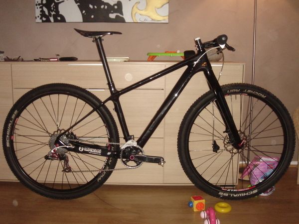

chtouki a écrit:Le cadre est un 20", et le poids est conforme à ce qui est annoncé sur le site, 1630g pour le mien de mémoire.
Pour le reste rien de très exotique, sauf la fourche ;) :
- transmission full XT 9V (k7 11-32)
- potence Ritchey wcs 100mm
- cintre plat Ritchey carbone 58cm
- fourche rigide exotic 44,5cm (un peu plus de 800g)
- frein Formula R1 en 160mm (disques Ashima)
- jdd FSA
- grips Esi
- tige de selle KCNC 400mm
- selle SLR carbonio flow
- serrages KCNC
- roues ZTR crest - moyeux Hope evo2 - rayons Sapim xray
- pneus Maxxis Ikon (520g) montage no tube latex
Salut tu conaîtrais pas le poids de tes roues par hasard ??
ou si quelqu'un qui a un montage similaire pourrai le dire
en effet je passerai bientôt au 29", j'ai a peu près le montage en tête mais la seule incertitude ce sont les roues
