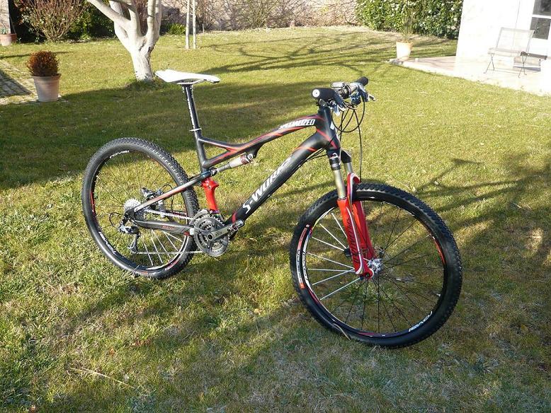

Messagede Spe-Rider » Mer 7 Jan 2009 17:26
Voici mon epic sworks 09 monté:
Je l'ai pesé prêt à rouler à 10,23kg avec un pneu arrière lourd, un Fast track armadillo à 660g + latex. Je pensait être sous les 10 mais non :cry:
Depuis les durits ont été recoupés à la bonne dimension. Par rapport au descriptif présenté il me manque encore le cintre easton ec70 et les bar ends kcnc.
Je compte le faire passer rapidement sous les 10:
- je vais changer le pneu arrière par un sworks à 500g, je récupère l'autre sur mes roues d'entrainement -150g
- j'ai bien envie de tester une speedneedle (vu les retours positifs) ça fait un moment que ça me trotte dans la tête -100g
Si vous avez d'autre idée ? :wink:
Sinon sur le comportement du vélo, ça me change pas mal de mon rush le vélo est beaucoup plus nerveux, maniable, facile à amener. Le châssis est très rigide également. Je peux pas comparer à d'autres ts light type spark, 96, top fuel que je n'ai pas eu la chance d'essayer.
Je suis agréablement surpris par le comportement des suspensions (fourche et amorto) dans le cassant, le couple absorbe bien les chocs. Le brain c'est agréable en relance et sur les portions roulante où le vélo ne pompe pas, pas besoin de jouer avec les habituels blocages. Par contre sur les petits chocs c'est assez ferme mais faut peut être que j'optimise encore un peu les réglages.

Messagede zrv » Mer 7 Jan 2009 17:48
Spe-Rider a écrit:Voici mon epic sworks 09 monté?
Aurais tu le détail de ton montage, quelle pratique et dans quelle région, mais "a vu de nez" je pense que tu peux gagner pas mal de grammes.

Messagede pacou » Mer 7 Jan 2009 17:49
Tu pourrais commancer par changer les serrages de roues (kcnc ou dmcx), la selle (je te confirme que la speedneedle est très confortable) et le cintre pour un droit plus light

Messagede Spe-Rider » Mer 7 Jan 2009 18:40
Région sud (13,84), ma pratique xc/raid (type terres noires, dentelles ...)
Le détail du montage:
Cadre: Epic sworks 09 M
Amortisseur: Specialized AFR remote mini
Fourche: Specialized Future Shock e100
Potence: Easton EA70 OS en +6°/90
Cintre: Easton EC70 OS (en attente actuellement un spé carbon)
Grip: Ritchey mousse wcs
Freins: Shimano xtr avec disques alligator en 160
Dérailleur av/ar: Shimano xtr/ xtr chape moy.
Trigger: xtr
Cassette: xt 11-32
Pédalier: xtr en 22-32-44 avec boitier press fit
Pédales: Crank Eggbeater Ti
Roues: Roval Controle SL
Pneus: av: Fast Trak Control, 26x2.2" ar: Fast Trak armadillo , 26x2.0" 2bliss montage latex
Selle: Specialized Phenom SL
Spe-Rider

Messagede iznogood » Mer 7 Jan 2009 18:43
heu, je crois que le détail du montage et la situation géographique est déjà donné plus haut
iznogood
Messages: 612
Localisation: VAR
Messagede zrv » Mer 7 Jan 2009 19:25
iznogood a écrit:heu, je crois que le détail du montage et la situation géographique est déjà donné plus haut
Oops :oops: , désolé, j'avais pas vu.
Sinon je pense que vu ta région et ta pratique, tu pourrais optimiser ton montage sans perdre en fiabilité et sans exploser ton budget avec un autre ensemble cintre & potence, le pédalier modifié en double, une k7 XTR, des poignées tournantes, des pneus S'Works en 26x2.00 car un tel volume sur un TS me semble pas vraiment justifié.
Et avant le montage as tu pesé le cadre et la fourche séparément :?:

Messagede Spe-Rider » Mer 7 Jan 2009 19:39
Pas pesé séparement, j'avais pas de balance adéquate au moment où j'ai reçu le cadre.
En ce qui concerne l'optimisation:
- Pour le cintre il me semble difficile de faire plus light que le easton (compatible bar end). Pour la potence c'est vrai qu'une syntace ou rotor seront plus light.
- Pour les pneus le pneu arrière va être remplacé par un sworks par contre à l'avant je préfère le 2.2 au 2.0 en accroche latérale et au freinage (crampon plus prononcé mais volume identique au 2.0), et il est pas beaucoup plus lourd (560g)
- La cassette c'est une pièce d'usure et je trouve la xtr chère par rapport à la xt mais bon ça viendra peut être par la suite.
- Le passage en double me trotte car avec ce type de vélo tu passes pas souvent le petit plateau cependant j'hésite car sur certains raid quant t'es mort il te sert bien. Je pense tenter l'expérience sur mon mulet à venir et si c'est concluant je passerais l'épic en double.

Messagede herve 38 » Mer 7 Jan 2009 20:10
Spe-Rider a écrit:Voici mon epic sworks 09 monté:
pourtant , j en ai déja vu sur un forum espagnol (foromtb ) ou l epic du gars etait a 9,400 kgs apres quelques modif' , par contre pour voir les photos sur ce forum , il faut etre inscrit .

Messagede capo » Mer 7 Jan 2009 20:21
Si tu passes en pneus tubetype + latex, genre Racing Ralph ou Race King, tu vas gagner encore plus au niveau poids mais pas seulement...
J'avais des Fast Track tubeless à 700gr le bout et quand je suis passé en RR+latex, j'ai gagné 500gr!

Messagede Anakronik » Mer 7 Jan 2009 21:15
Un montage comme je les aimes, sobre, homogène, c'est clair qu'il est chouette :wink:
Pour pas gand chose, tu peux changer les serrages, comme le dit ZRV, passer en double sur une base XTR, un p'tit cintre droit qui va bien, et te voila à 9k.... :lol:

Messagede merino » Mer 7 Jan 2009 21:15
si tu remplace le pédalier par un specialized et frein hope new mini poids légèrement inférieur a 10kg .
sur le forum espagnol ou il est dit 9KG400, il na pas étalonner le pieds de mesure . c'est dur de descendre en dessous de 10kg en tout suspendu tout en etant tres fiable en crevaison et matériellement quand on se retrouve en montagne seul :oops:
merino

Messagede georges69 » Mer 7 Jan 2009 21:24
merino a écrit:si tu remplace le pédalier par un specialized et frein hope new mini poids légèrement inférieur a 10kg .
Un épic sworks carbone monté d’origine pèse 10kgs +ou-100gr d’après ce que j’ai pu lire :roll:

Messagede zrv » Sam 17 Jan 2009 19:40
Je vous présente mon nouveau p'tit montage pour 2009:
Sur la base d'un épic expert alu t:M que j'ai totalement démonté pour ne garder que le cadre, la fourche, le JDD et les roues, j'ai remis mon matos préféré.
Pour l'instant il fait 9,9 kg mais plus tard dans la saison je monterais une une nouvelle paire de roues (Roval SL ou DT240/ZTR/AEROLITE) afin d'approcher les 9,6 kg tout en restant fiable pour ma pratique.
Voici le détail du montage (sauf les roues car celles de la photo font 1,8 kg :oops: )
Petit roulage cet aprés-midi afin de paufiner les réglages :arrow: tout est OK (il me reste la selle à avancer de 5 mm).
Sinon au niveau récenti par rapport au 2008:
*l'arriére est moins "pataud" et donc plus joueur grace au changement d'emplacement de l'amorto et à la nouvelle répartition des masses.
*Je trouve la direction plus vive et la rigidité de l'avant est impressionnante car la new SID + l'axe de 9 mm sur le moyeu font trés bon ménage.
*Grosse progression de la rigidité dans son ensemble (tube diagonal énorme, gros travail autour de la boite de pédalier, haubans & pattes de roue arriére qui donnent confiance).
Si vous avez des commentaires ou des questions n'hésitez pas :wink:

Messagede Klarf » Sam 17 Jan 2009 19:58
enfin ton projet est fini!
il rend pas mal du tout!
niveau confort de l'arrière, ca donne quoi face au 2008?

Messagede ubo » Sam 17 Jan 2009 20:14
Très bel épic, comme d'hab :wink:
Juste la fourche (son T) un peu grosse par rapport à la douille, sinon que du bon !
