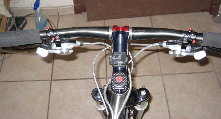

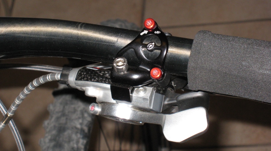

Messagede Klarf » Dim 26 Avr 2009 13:08
voilà ce que donne les mixmaster (ca s'appelle comme ca pour les r1)
niveau gain de poids, il faut compter un gramme a peu près, en sachant que ici il faut une vis un peu plus longue que la coquille sram d'origine! (d'ailleurs j'attends de recevoir uen vis alu pour!)
niveau réglage, on a un réglage d'angle de la manette, mais pas en latérale comme sur les ancien matchmaker des oro!

Messagede Klarf » Lun 27 Avr 2009 06:30
la potence c'est une s1 :wink:
pour les mixmaster, payé moins de 30€ l'un fdpc en Amérique.
ils se trouvent sur plusieurs sites!
en France ils seront a un peu plus de 30€ a leur sortie, donc bon... (y a qu'a voir le prix des demi coquilles d"origine r1!!)

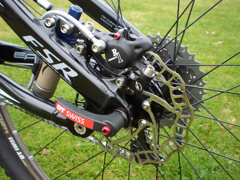

j'ai un doute pour les forumla r1, car je vais mettre des discs ashima aro 160/140mm et j'ai entendu dire qu'on pouvait recupéré l'adaptateur avant (pour la fourche si elle est en IS) pour le mettre derrière en tant qu'adaptateur pour disc de 140mm
donc sachant que je suis en IS sur le cadre et en postmount sur la fourche mais que je voudrais cet adaptateur je dois prendre les frein en IS ou en postmount?????
les R1 en IS sont avec adaptateur pas de IS directement?????
merci

Messagede Klarf » Ven 1 Mai 2009 10:20
tu aurais lu un peu le post, tu aurais su que:
le r1 existe qu'en PM, comme tout les freins formula depuis quelques années...
que pour monter un disque 140 a l'arrière il te faut un adaptateur avant pour 160mm.
voilà!
Messagede Dexxa » Ven 1 Mai 2009 10:21
sam a écrit:je repose ma question ici: zrv si tu passe dans le coin :D
merci
Il n'y a pas d'étrier IS direct...donc pour ton montage tu en auras un pour l'arrière seulement.
Effectivement si tu prends ton adaptateur pour l'avant, il donnera 140 à l'arrière si je ne me trompe pas.

Messagede sam » Ven 1 Mai 2009 10:22
ok désolé j'ai pas tout lu j'avoue :oops: :oops:
donc je les commandes en is et je les monterai en postmount devant et avec l'adaptateur avant derrière :D

Messagede Klarf » Ven 1 Mai 2009 10:26
commande un PM avant et un PM arrière avec adaptateur avant de 160, je penses pas que ca change grand chose pour ta commande, ca doit pouvoir ce faire!
Messagede sam » Ven 1 Mai 2009 10:34
non car je commande une paire
donc je prend la paire en 160/160mm et en is comme ca j'aurais l'adaptateur avant et l'arrière je le mettrai de coté

Messagede zrv » Ven 1 Mai 2009 10:46
merci
Oui, tu as bien compris :wink:
Avec tous les freins avant en postmount avec adaptateur IS 160 (Hope, Magura, Formula .....), il y a moyen de transférer l'adaptateur à l'arrière (si l'étrier est aussi en postmount) et dans ce cas l'arrière devient un 140.
sam a écrit:donc je les commandes en is et je les monterai en postmount devant et avec l'adaptateur avant derrière :D
C'est éxactement ce que j'ai fait sur mon épic, et ça freine aussi bien voir mieux en comparant aux Mono-Mini dans la même config, même avec des discs Aro08.
