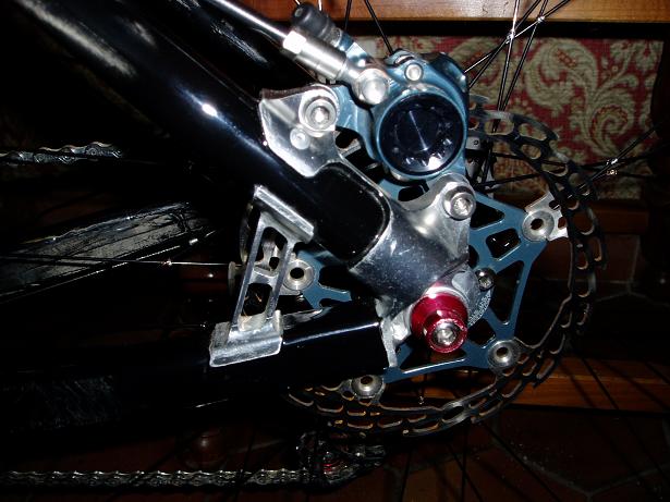

Messagede Rederik » Dim 22 Jan 2012 17:20
J'ai un Beone black de 2010, et je me suis aperçu que la patte supérieure de fixation de l'étrier IS était légèrement décollée.
La photo est celle du Nosaint de Pascal, mais c'est pareil sur le Beone.
Lors d'un freinage en marche avant, cette partie est en compression, mais lorsqu'on freine en marche ar ( c'est rare en vrai ) la patte baille très légèrement. Je ne sais pas depuis quand je roule ainsi, en tout cas ça ne se sent pas.
Il y a aussi un rivet pour tenir la patte, je ne sais pas qui contribue le plus ... je dirais le rivet ?
Quelqu'un a déjà eu ce problème ? Est il judicieux d'intervenir ? Je pense qu'il est impossible de recoller la patte sans tout décoller et retirer les rivets ?
Merci pour vos commentaires !

Pourquoi ne pas mettre un serflex entre les fixations IS de l'étrier ? C'est sur que c'est pas super esthétique, quoi que faut voir le modèle de serflex utilisé. Par contre c'est super solide à côté de la colle...
T'occupes pas de la marque et roules !
