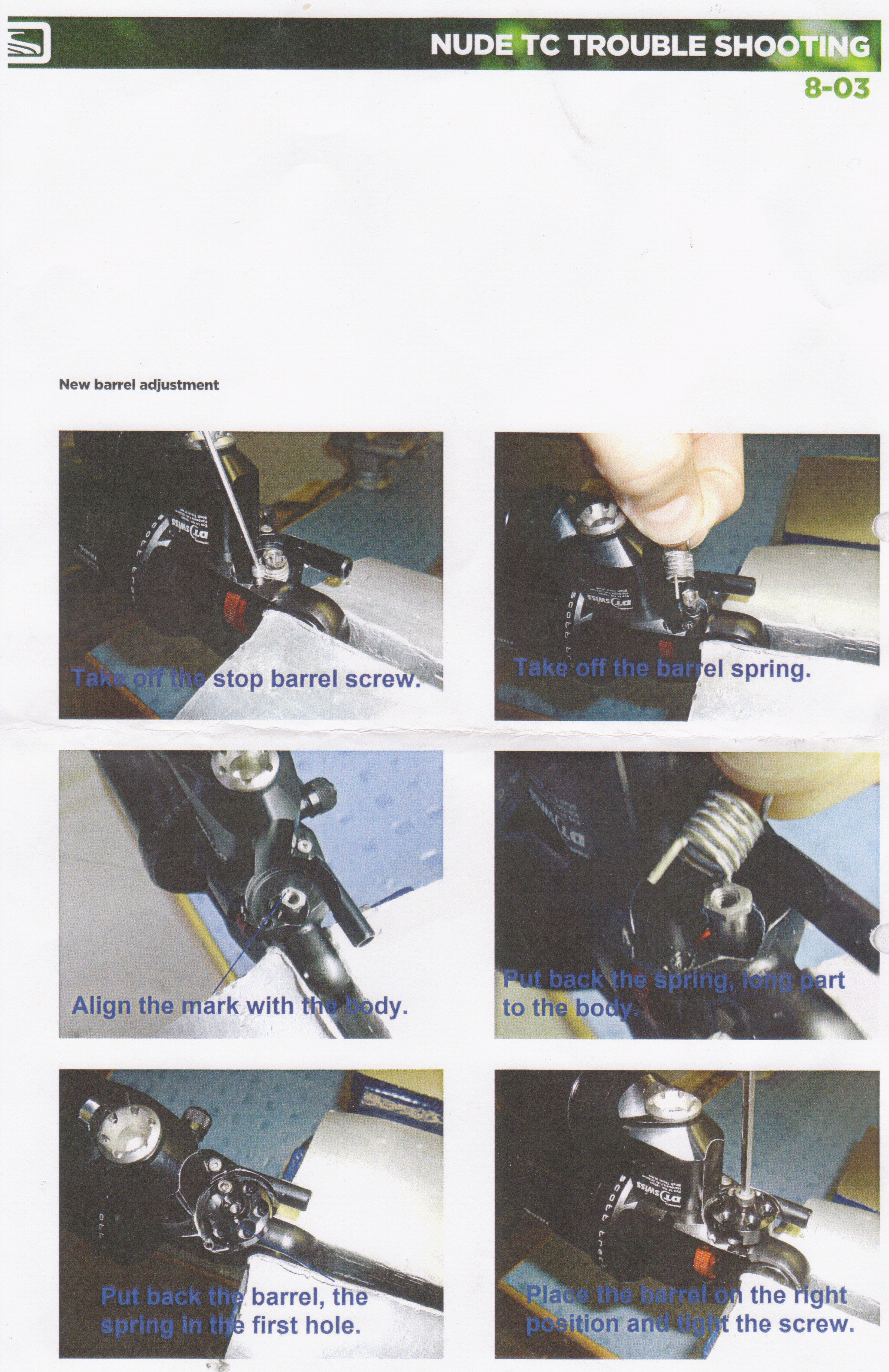

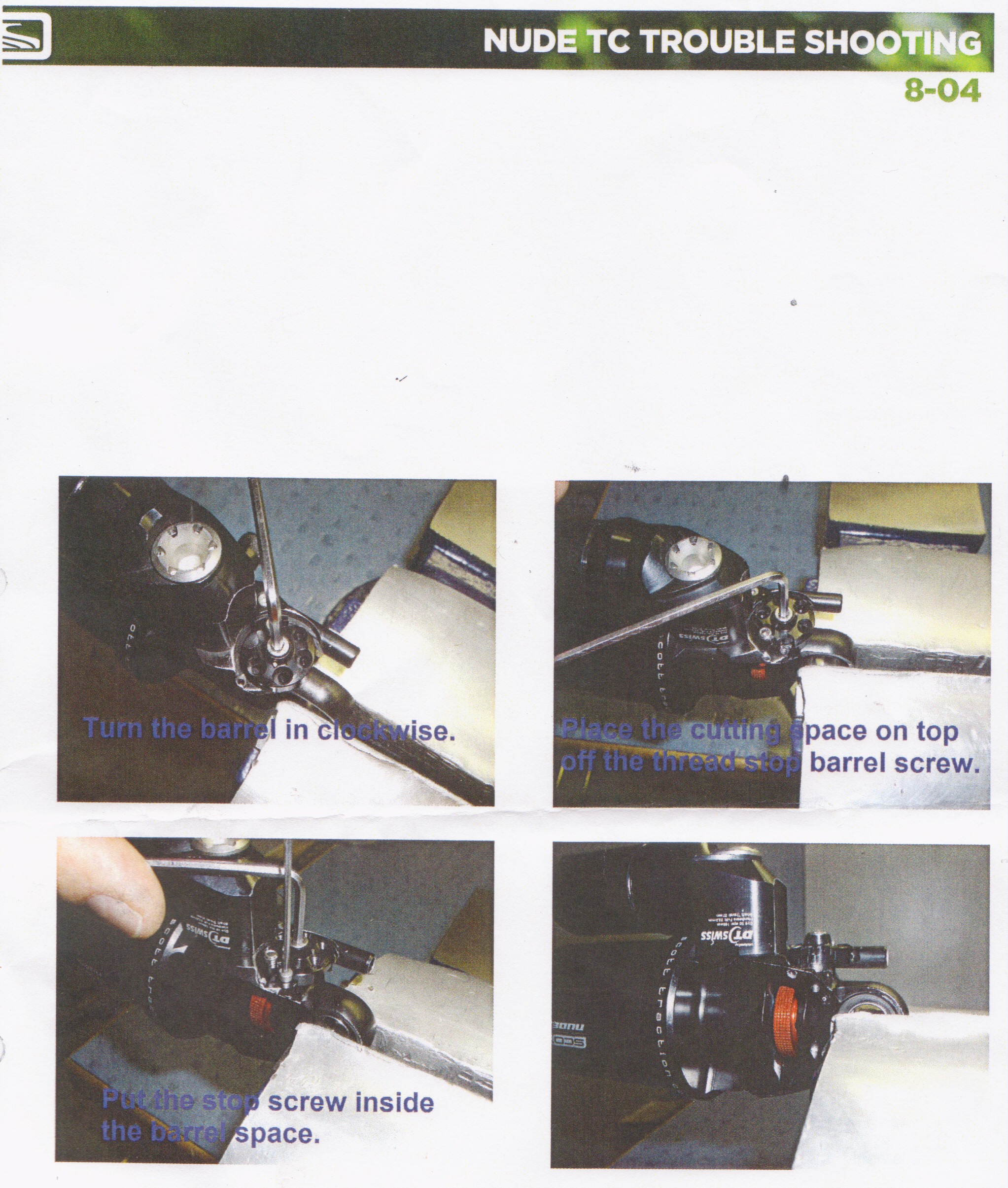

j'ai fais une mauvaise manip et fais sauter le ressort du blocage sur l'amortisseur dt nude de mon spark, :?
Après une heure de tentative je n'arrive vraiment pas à le remettre correctement pour que le blocage se face bien
Puis je le faire seul ou dois je voir un spécialiste, cela vous est il déjà arrivé,
merci à l'avance pour vos conseilles,

pich a écrit:j'ai fais une mauvaise manip et fais sauter le ressort du blocage sur l'amortisseur dt nude de mon spark, :?
Comme beaucoup de personne cela m'est arrivé aussi au début que j'avais le Spark :mrgreen:
J'avais réussi à le remettre avec les docs ci-dessous, c'est un peu différent entre le premier et le second modèle de l'amorto (je l'ai fait sur les 2 versions)
Bon courage et patience ;)
Modèle 2007 (cf page 3) :
http://lcharlot.free.fr/spark/Scott_Nude_cable_pulley_wheel_2007.pdf
Modèle 2008 et après :
http://lcharlot.free.fr/spark/nudetc2008_1.jpg
http://lcharlot.free.fr/spark/nudetc2008_2.jpg

Merci les gars, je vais m'y remettre avec les fiche après mon ptit footing

j'ai démonté pour nettoyer et raté :?
j'essaie ce soir de le remonter mais j'y crois pas trop, ressort un peu abimé

Bon, j'ai remonté mon ressort sur le dt nude comme indiqué sur les photo ci dessus, un grand merci à ludoTA, je le règle demain sur le vélo.
Merci à tous
