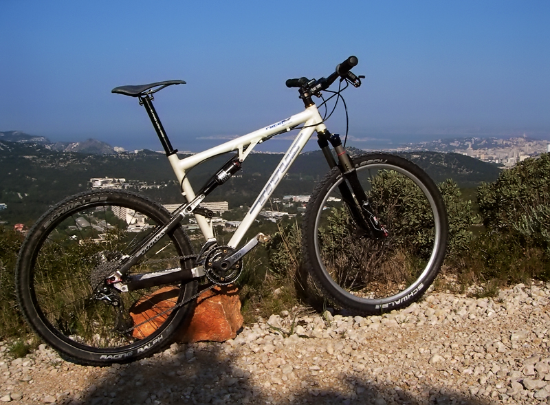

Messagede Torio » Sam 16 Avr 2011 11:44
Une tite tof de ce matin sur mon parcours d'entrainement....Domaine de Luminy, Foret de la Gardiole, Col de la Gineste :)
Spad en mode entrainement il doit être à 9kg750 comme çà.
Au loin la grande bleue et la bonne mère....un coin de paradis à proximité de la grande ville :D
Qualité d'image pas top désolé ;)

Re: Titus Racer X Alu
Messagede capo » Sam 16 Avr 2011 13:39
Belle machine!
T'es content des freins KCNC?
Le plateau de 38 n'est pas trop juste sur du roulant (quoi il ne doit y en avoir beaucoup par chez toi!)?
Messagede Torio » Sam 16 Avr 2011 17:06
Pour les KCNC pour l'instant c'est du tout bon, j'aime bien car ils sont dosables après çà mort pas comme des R1 mais pas eu de soucie même dans les grosses descentes bien caillouteuses....pas de tout droit ;)
La config 26-38 couplée à une cassette 11-34 est ce qui me convient le mieux sur les terrains de jeux Marseillais, avec le 38 j'arrive à faire des pointes à 55km/h mais c'est sur que c'est en vélocité, pi comme tu dis du roulant y en a pas tant que çà :D
