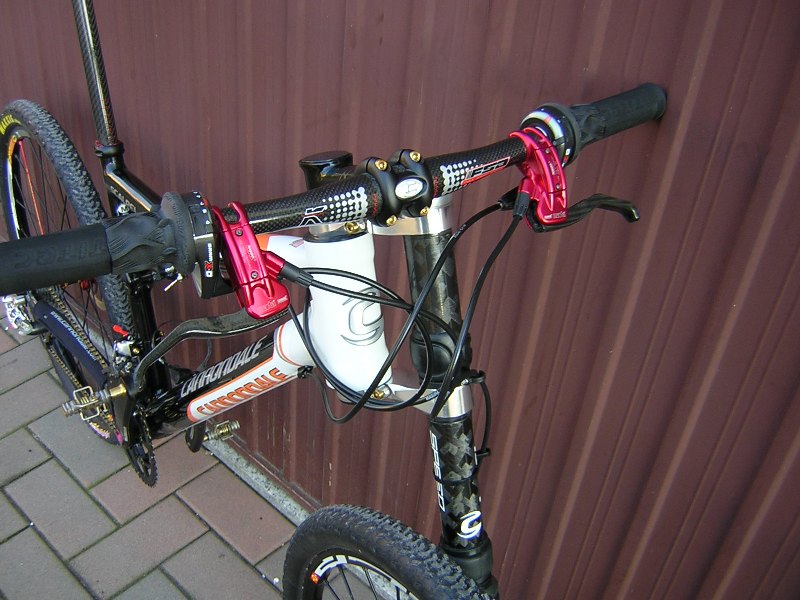

Messagede eliflap » Ven 22 Fév 2008 22:27
mon SL RED
