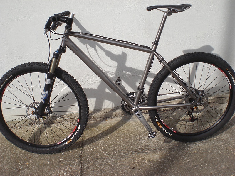

Messagede wiltouterrain » Mer 17 Mar 2010 21:16
voici le mien:
un VTT bien du forum puisque:
cadre>Klarf>bread>faf28>moi
jeu direction hope pro ex faf28
fourche F32 90mm ex pascal95
shifter+derailleur arrière X9 ex Cocker77
freins ex JF latowsky
jantesZTR race +rayons sapim x rays ex LemaireVTT
selle spé phenom Ti,tetes de rayons dt ergal,adaptateur postmount hope dotation/achat cycles jacky
gaines,K7 XT,pedalier XT,grips Pro,pedale525(heavy duty..),entretoise carbone(beurk!) dotation mon taf
chaine yaban SFL achat planetcycle (vpc à rennes)
pneus conti RK 2.2 SS et MK 2.4 SS chez star bike
moyeux XT (helas sans les serrages(oubli??).pas si lourd et fiables les xt!la nouvelle roue libre est top) chez barracuda
tige de selle american classic qui me suit depuis 14 ans
cintre titec Ti flat bar tracker ex mon Rewel
potence thomson 90mm ex mon Rewel.
pour l'instant avec les chambre butyl carrouf dans les pneus(je rode le rayonnage ainsi et après la reprise des tensions+ligatures je latexerai),les pedales 525,le pivot a recouper je suis à 10,3 kg,je pense que ça va passer la barre tout en restant un bike bien utilisable.
a venir en pieçouilles des skewer bolt on,collier selle Ti potence Ti (longueur à determiner).
en mulet plus lourd j'ai ça:
une bete de singletracks,un poil court de geometrie,très tonique.je pensais le vendre mais finalement je vais surement le garder.
en mulet plus vieux et bien plus light j'ai ça :
,là on y est sous les 9kg!
il reparti avec des vitesses,une tige de selle litespeed(idem AMC) et selle confort pour rouler sans cuissard.
et pour pousser le vice,c'est bien sous 9kg mais pas très VTT:
lui aussi attend sa Ti stem!

Messagede bread » Jeu 18 Mar 2010 18:16
Ma moitié par dessus mon épaule me dit : " c'était le plus beau de tout tes cadres " :| :mrgreen:
Tu le vends quand ? :lol:
Plus sérieusement, tu a enlevé les plots de v-brakes ou je rêve ? ( et mets lui un protège base )

Messagede Klarf » Jeu 18 Mar 2010 19:06
Pourtant je lui ai dit a ta moitié, dynamiquement il est à 100 lieux que ce que d'autre cadre peuvent donner (comme le dean, qui me donne entière satisfaction!!)
la beauté ca fait pas tout^^
et oui les plots ont été retiré, let la finition changé ;)

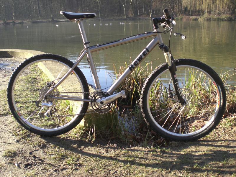

Messagede wiltouterrain » Jeu 18 Mar 2010 21:12
bread a écrit:Ma moitié par dessus mon épaule me dit : " c'était le plus beau de tout tes cadres " :| :mrgreen:
c'est vrai qu'il est sympa!j'ai gagné un poil (passage à 1585g) avec l'ablation des tasseaux :oops:
de look j'avoue préférer mon Rewel qui à l'air rablé ,mais le Mongoose destické sera surement plus tolerant sur longue distance(merci la tige de selle en 27.2).son comportement semble en effet assez simple,je l'ai pris pour sa geometrie,un poil plus long que mon Rewel,et ses tubes à priori plus filtrants.l'issue de ce montage est bien un cadre plus onéreux par la suite,il faut que je trouve un XLM en 17.5" à essayer 8-) .
pour le protege base je cherche un truc sympa en neoprene,au couleurs du forum ou de mon concess par exemple.les decat' sont très bien foutu mais faut voir si le lettrage rockrider pary apres un passage à la machine :mrgreen:
Klarf a écrit:Pourtant je lui ai dit a ta moitié, dynamiquement il est à 100 lieux que ce que d'autre cadre peuvent donner (comme le dean, qui me donne entière satisfaction!!)
je suis de ton avis,je reste très Merlin pour le comportement des zen testé et Joe murray (possédé) mais moins les pour les geometries.je fais reference à de vieux cadres tout de meme,j'imagine qu'ils sont encore mieux actuellement,sauf la tige de selle en 31.6 :? sinon Seven,mais là je me limiterai au sola S :oops: et c'est très dur a tester ça!
Maintenant je suis curieux de connaitre ton opinion sur ce cadre.à l'epoque j'ai essayer le DBR Ti (TST donc ) et c'etait dans les Ti les plus rigides .Dean un très bon ami titaneux m'en a aussi dit beaucoup de bien :)
pour la finition le scotch brite vert générique leroy Merlin + laine d'acier 000 et belgom,ça vient très vite et ça donne envie de frotter toujours plus :lol:

je pense que ton autre Ti interresserait quelques curieux!
en detaillant ton montage je suis surpris de la longueur de tes manivelles!
sur tes photos je n'ai pas vu,tes rayons sont bibi ligaturés aussi?de mon coté je m'entraine à l'étamer mes ligatures sur une vielle roue,mais rien de bon pour le momment,je sens que ça va finir à la tresse de peche ça! :oops:
pour les photos à redimensionner j'utilise l'ebergeur pinkbike qui le fait pour moi c'est très pratique !!

Messagede wiltouterrain » Dim 21 Mar 2010 14:25
superbe le XLM,mais tu donnes pas les poids estimés pour le paduano et réel pour le merlin :cry:
pour mes montages que j'avoue assez heteroclytes ils sont basés sur la fiabilité/l'endurance ,le feeling suspension/frein/selle et bien sur le budget.Je roule enormement et par tous les temps et ruiner du matos ruineux j'ai trop donné,je trouve les produits shimano très bien pour celà .d'ailleurs je cherche un généreux mécéne pour un moyeu rolhoff :mrgreen: . à propos du pédalier,j'aimerai bien savoir combien l'on peut gagner sur ce poste à rigidité égale.
pour l'avenir je recherche des pedales les plus basses possibles spd compatible et bien sur très legeres,Xpedo,exustar.il y a 150g à gagner ici ...sans chambres et pivot long il est passé sous les 9.9kg,ça va devenir très dur de gagner encore sauf à prendre une lefty et un cadre XLM.
+1 pour la securisation des biclous,avec le mal qu'on se donne c'est trop dur de les voir s'envoler,j'ai vécu ça sur un merlin justement :cry:

wiltouterrain a écrit:superbe le XLM,mais tu donnes pas les poids estimés pour le paduano et réel pour le merlin :cry:
T'es sur ?
De memoire le Merlin 8kgs650 en latex et le Paduano va tourner vers les 8,8 aussi en config latex.
Pour ton pedalier XT, ce n'est pas ce qui se fait de plus rigide, c'est certe un bon rapport qualité prix.
Par contre niveau look et poids ca casse pas des briques, tu peux facilement gagner + de 100 grs sur cette piece.
