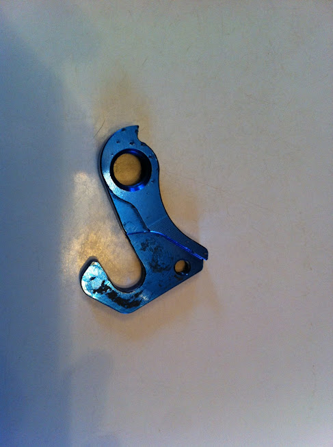

sinon je suis à la recherche d'une site pour trouver une patte pour le podium, rien trouver sur SOS hanger...
vous auriez pas une solution à me proposer pour en trouver une?! (un site étranger ou un vendeur sur la bay.. enfin un truc qui m'aurait échappé )

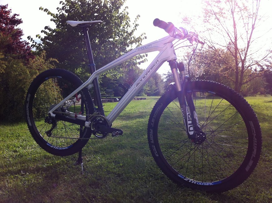

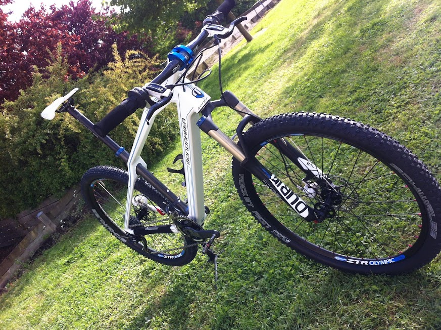

Bon petite mise à jour sur mon montage, avec passage au 10v
Les modifications sont les suivantes:
Plateau truvativ 39T (neuf)
Chaine KMC X10 SL (neuf)
dérailleur XTR 10v M970 (occasion)
twister fantic26 (occasion)
cassette XT 11/34 (occasion)
roues olympic/amc/pillar plat (occasion mais présence de jeu dans le crl détécté au montage)
roro + rara 2.10 (neuf)
Disques KCNC ø160 et ø140
Le vélo arrive ainsi à un poids de 8.86 avec toutes les protections soit 110grs de gagner par rapport à la configuration précédente (avec les crest/hope pro2 et dérailleur X0 k7 XT)
Je n'ai pour l'instant pas tester le vélo dans cette configuration.
reste a voir si c'est le CRL qui a du jeu où si c'est l'axe et les roulements qui sont en cause.

salut kikad ! ou as tu trouvé ta patte de derailleur, je pense en prendre une d'avance cela evite de cherchez en catastrophe le matos et de resté bloqué a cause de ça ...

vincent74 a écrit:salut kikad ! ou as tu trouvé ta patte de derailleur, je pense en prendre une d'avance cela evite de cherchez en catastrophe le matos et de resté bloqué a cause de ça ...
justement j'attend la réponse d'alltricks et surtout de Mondraker, qui sur le coup est pas presser de répondre!!!
je compte appeler freecycle défois qu'ils en auraient...

sauf erreur de ma part mais la potence tu l'as deja il te suffit de faire pivoter ton excentrique partie fine vers l'avant de façon a decalé ton cintre en longueur ...
pour ce pb de patte je pense voir avec un ami ce week end pour faire une serie en titane, il taff dans le décolletage, ça devrais pas lui posé de souci enfin j’espère !

Quel est l'intérêt de faire ça en titane ? Tu veux casser ton cadre plutôt que seulement la patte de derailleur ?

Klarf a écrit:Quel est l'intérêt de faire ça en titane ? Tu veux casser ton cadre plutôt que seulement la patte de derailleur ?
un éventuel gain en rigidité, et puis tu ne casse pas une patte toutes les sorties non plus, enfin moi j'ai cassé une patte de dérailleur en tous et pour tous. question est ce que quelqu'un a essayez de roulez sans la butée de direction ?
c'est en forgeant que l'on de vient forgeron, c'est en pédalent que l'on devient ...
vincent74
Messages: 54
Inscription: Sam 23 Fév 2013 13:08
Re: MONDRAKER podium 2012
Messagede Dementia » Sam 11 Mai 2013 10:46
Désolé mais c'est de la connerie.
La patte de dérailleur joue le rôle de fusible.
Après, c'est ton cadre :mrgreen:

Oui, je suis un peu d'accord. Vaut-il mieux avoir une patte de dérailleur de rechange dans son CamelBak ou un cadre de rechange ? :mrgreen:
Ceci dit, tous les titanes ne se valent pas et un titane non-allié est assez chewingumesque. Donc on peut en faire sans problème une patte de dérailleur "fusible" (bien que 50% plus lourde que la même en alu, mais bon)

Messagede vincent74 » Lun 20 Mai 2013 14:19
comme quoi il n'y a que les **** qui ne changent pas d'avis, j'ai suivi vos conseils, mon amis m'a fait 4 pattes de derailleur reste plus qu'a les faires anodisé, une chose est sur c'est que ce velo ne passe pas inaperçu sur les courses en rhone alpes vu que je suis le seul a roulé là dessus; j'en suis vraiment content que ça soit sur la position incisive comme son esthétique 8-)
