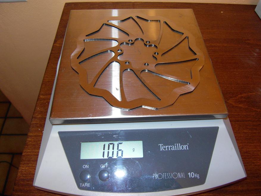

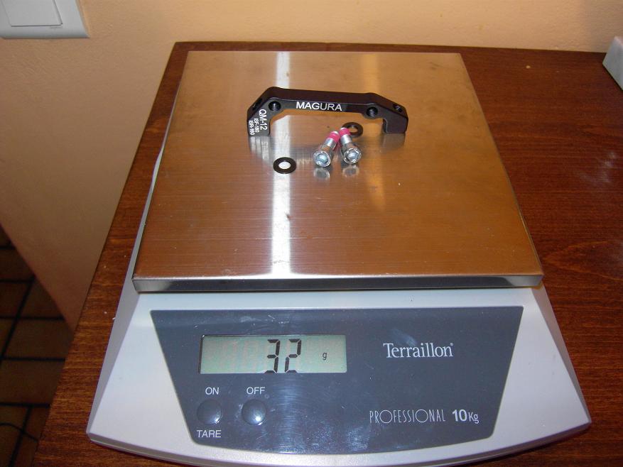

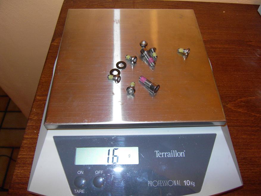

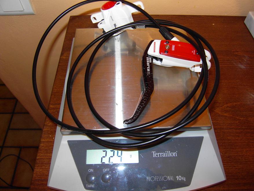

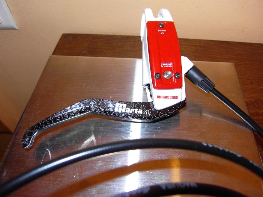

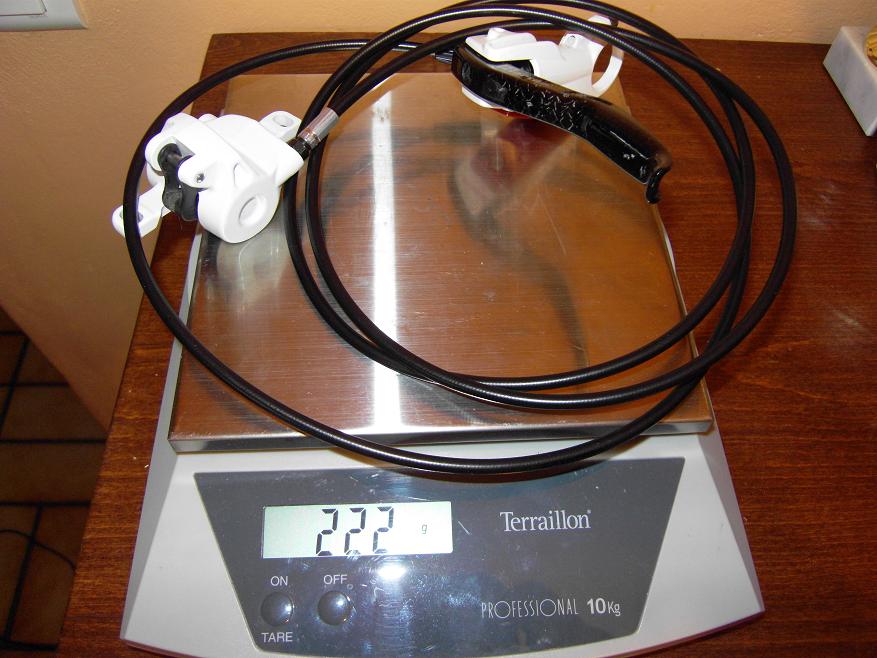

salut a tous, quelques photos de mes marta sl mag reçu aujourd'hui 8)
Disques dommage c'est lourd
la visserie titane
l'adaptateur ar + visserie
frein av
frein ar
c'est bo :D
