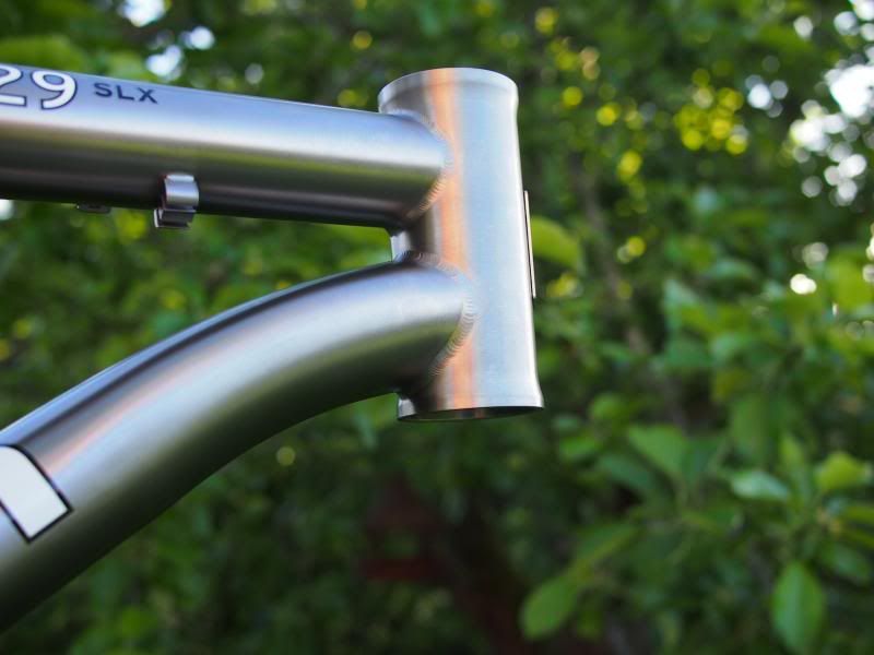

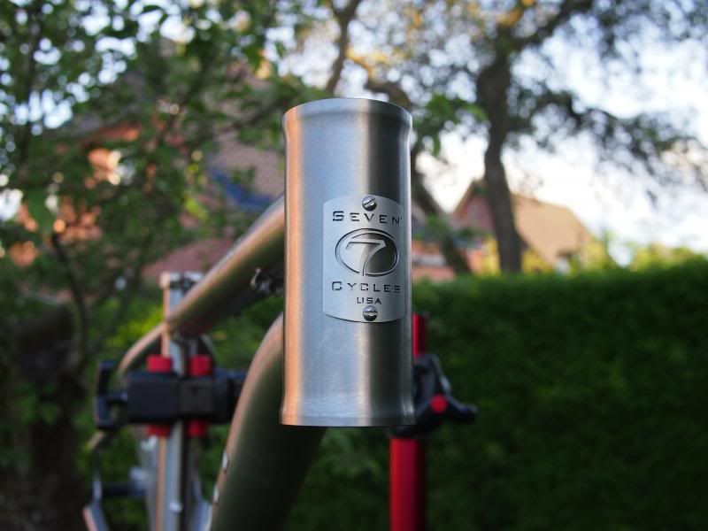

Lab28 a écrit:Seven a abandonné le tube inférieur coudé au niveau de la jonction avec la douille de direction ?
C'est pas une obligation sur une douille headschok ni sur une en 44....tant mieux.

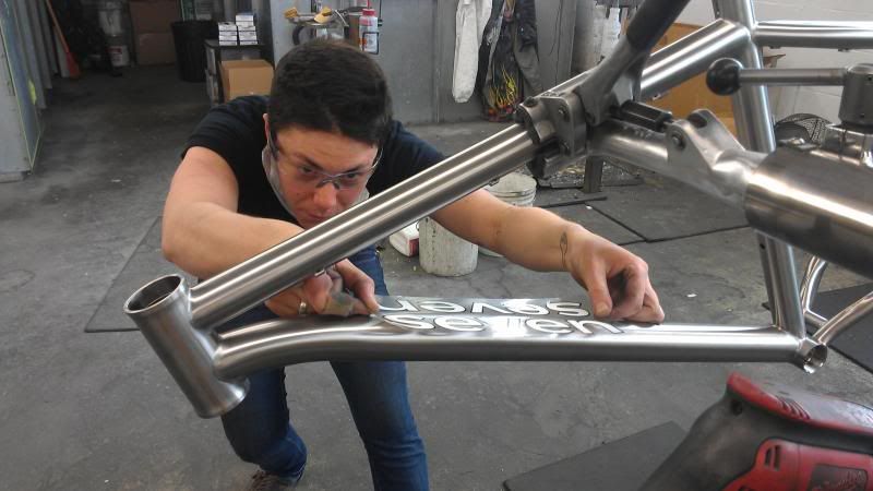

Re: Seven Sola
Messagede le stefious » Ven 1 Nov 2013 19:52
Punaise lors de la mise du sticker je me suis gouré je vais vite revoir cela avec un "Argen" . Il me semble que les pattes arrières sur le S ne comportent pas de logo Seven...?

C'est ça ! Elles l'ont à partir du niveau SL. Je crois que Xth en avait déjà quelquechose à ce sujet.
( Merci pour l'info concernant le tube diagonal ! ;) 8-) ................ )

le stefious a écrit:Punaise lors de la mise du sticker je me suis gouré je vais vite revoir cela avec un "Argen" . Il me semble que les pattes arrières sur le S ne comportent pas de logo Seven...?
:oops: :oops: :oops: j'avais pas vu que tu avais les pattes light. Uniquement à partir du SL
Donc tu t'es bien loupé sur ton sticker :lol:
Steph, as tu pesé le cadre nu ? juste pour savoir ce que donne le SL. La douille est en 44 ou headshock ?

Pour Filou et xth poids du cadre est à 1kg620 avec le jdd ;) Premier tour de roues demain soir ou dimanche matin au club :P :P
La douille est une 44 et Stickers corrigé 8-)

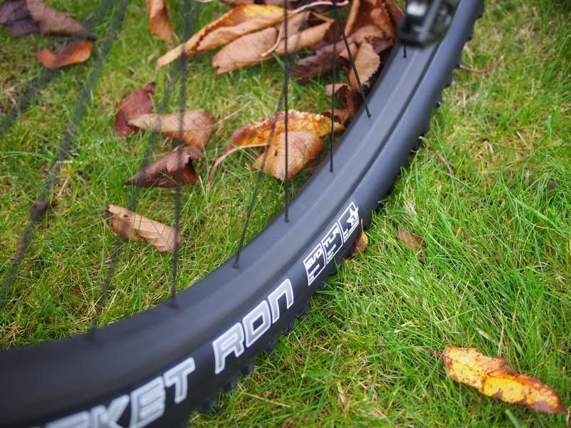

Messagede xth » Ven 1 Nov 2013 21:14

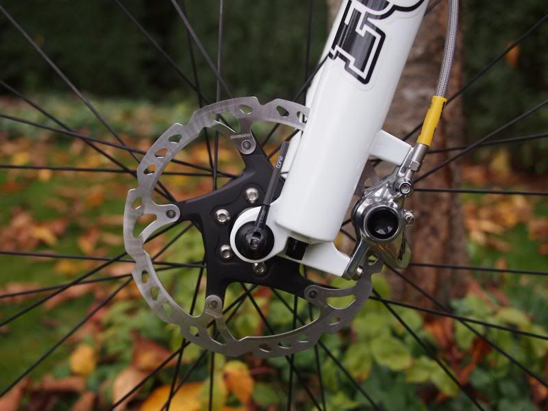

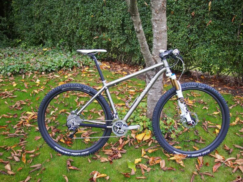

Petite évo sur mon montage avec une cassette Recon ti 11/40.
Cadre : Sola S, douille 44 et option guide durite pour la tds télescopique.
Fourche : Fox 120 FIT RLC 2011 noire axe de 15, base plate titane toronto, expandeur Extralite
Pilotage : Seven alu 100mm (visserie titane) + cintre Easton monkey lite, poignées mousse ritchey wcs, jdd CK inset 1
Roues : ZTR Crest 650b moyeux ChrisKing montées par Klarf + pneus Rocket Ron et Racing Ralf evo 2.25 / serrage tune Skyline et Fox 15mm
Transmission 1*10: Hollowgram SL silver, boitier THM et étoile BOR, plateaux Wolftooth 30 / trigger XX / dérailleur sram XX chappe moyenne / Cassette Recon 11*40 / chaine yaban / cable et gaine Powercordz Prime
Pédales : Crank candy 4ti
Freins : Formula R1 2013 / disques Formula R1 180mm et 160mm / toute la visserie titane
Assise : Rockshox Reverb 350mm / Tune Speedneedle blanche / collier Seven
Image Image
Je roule en 1*10 depuis quelques mois, cassette 11* tunée à 266g en remplaçant les blocs recon par des pignons seuls et spacer plastiques. J'ai juste gardé les 3 dernières pignons...
266g pour du 11,12,15,17, 20, 23-26,32-36-40, contre du 319g d'origine.
Image Image
Prochaines évolutions sur le Sola S, optimisation du pédalier avec un axe Aribike et serrage tune pour Fox + restickage des roues et du cadre

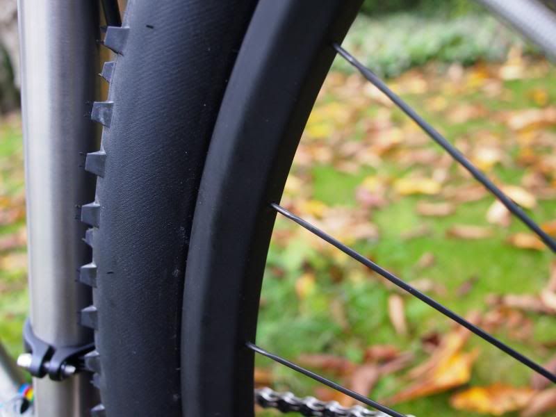

Surfer a écrit:le pneu frottait sur les bases :evil: je suis passé par filipsport car j'avais acheté mon premier seven chez eux et que j'ai cassé une base. Lors de la garantie j'ai demandé si il était possible d'avoir un nouveau cadre et combien je devais rajouter.
Je sais très bien que filip n'ai pour rien dans les problèmes avec seven. Il m'a même affirmé que c'était la première fois que cela arrive !
Je trouve ça déplorable de la part de Seven qui ce dit prestigieuse je m'attendais à un peu plus de considération de leur part au prix ou ils vendent leur cadre .....

Ce n'est pas un SL mais un SLX. j'ai reçu un nouveau cadre en modifiant légèrement la géométrie, ça a pris plus de temps. De plus je n'étais plus presse pour des raisons de santé ( Opération du syndrome de l'essuie glace). La saison est déjà termine avant quelle ne commence ! J'ai effectué un premier montage rapide pour voir si tout tombe juste. Je vous montrerai le montage définitif un peu plus tard en saison.

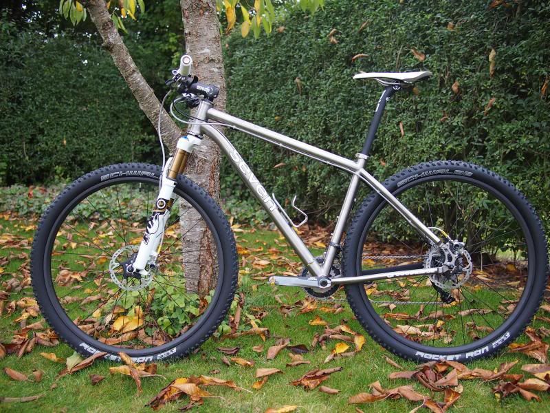

Messagede le stefious » Mar 7 Jan 2014 21:56

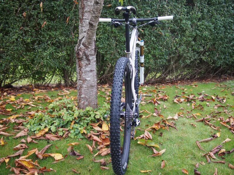

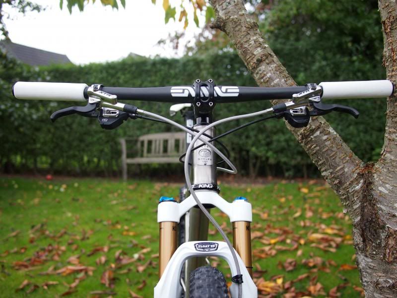

Histoire de remonter le post Seven et j'ai le temps aussi :lol:
Le voilà en version fini pour l'hiver il manque juste ma Speed. Y a pas a dire c'est de la balle ce bike :o

Messagede faber » Mer 8 Jan 2014 13:29
le stefious a écrit:Le voilà en version fini pour l'hiver il manque juste ma Speed.
Et il manque juste l'hiver, aussi :lol:
Pas trop dur à tirer le Beaver à l'arrière ? Quelle est cette fourche ?
Très beau bike, il semble que tu aies juste à sortir du jardin pour aller t'éclater ! 8-)

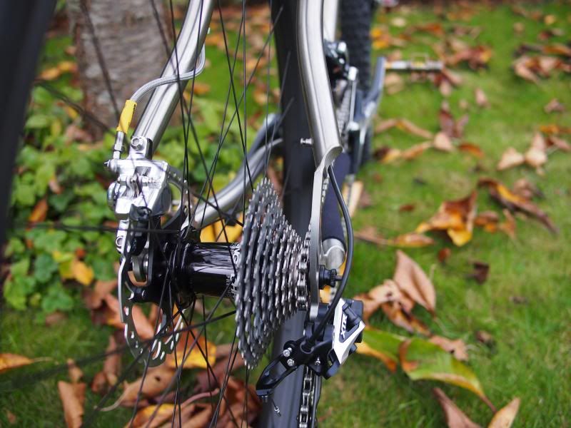

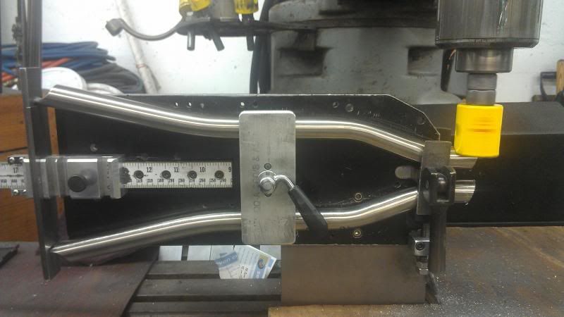

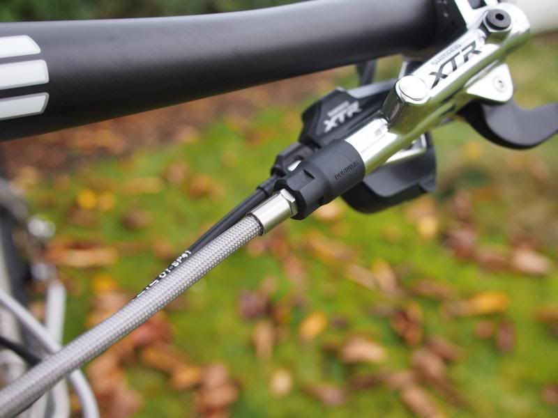

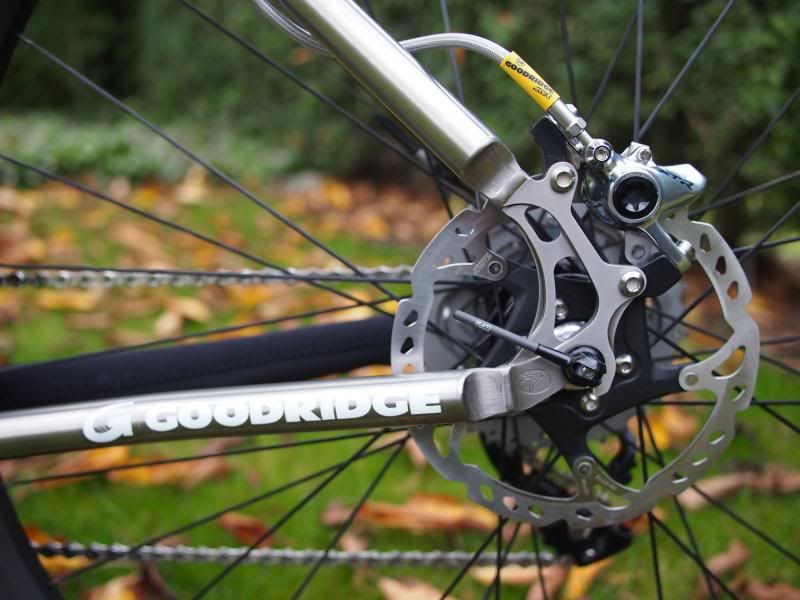

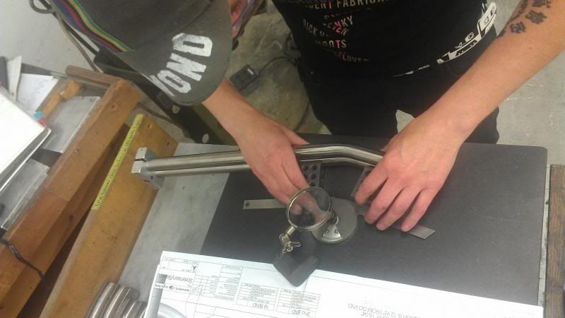

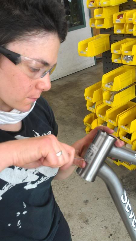

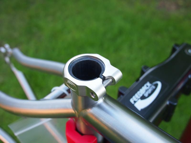

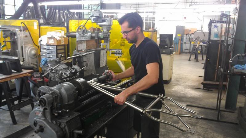

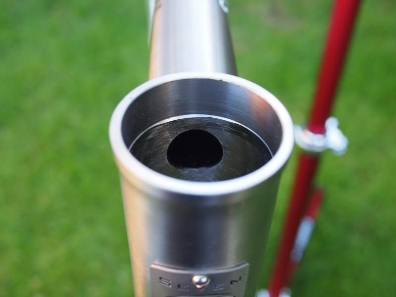

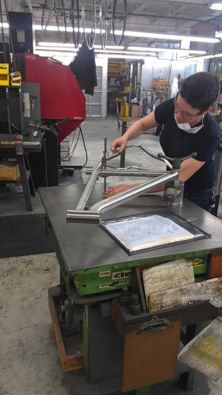

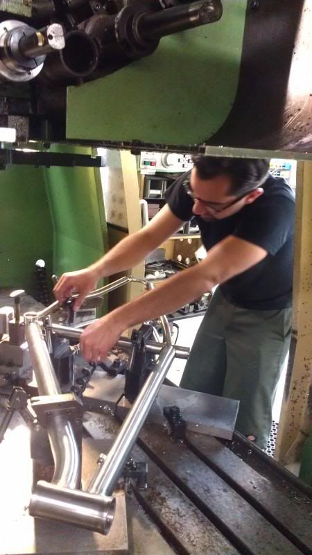

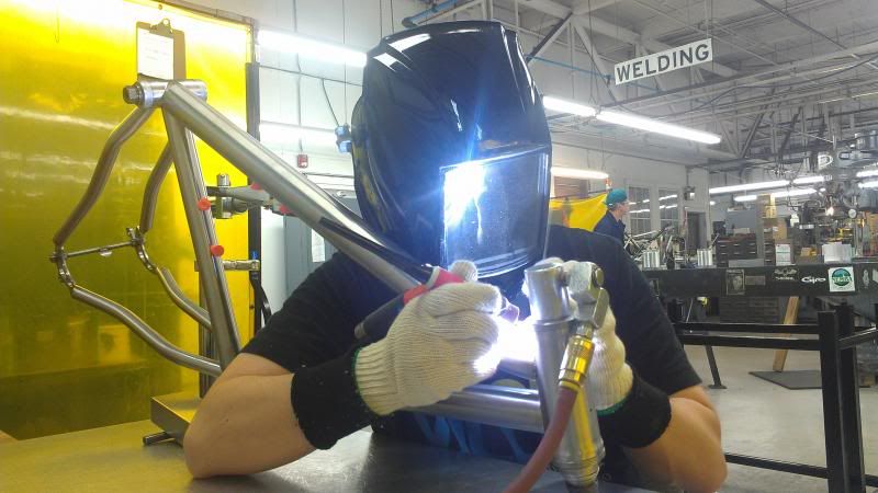

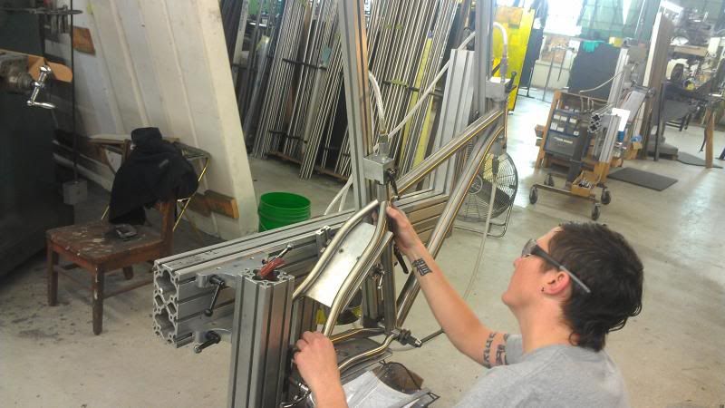

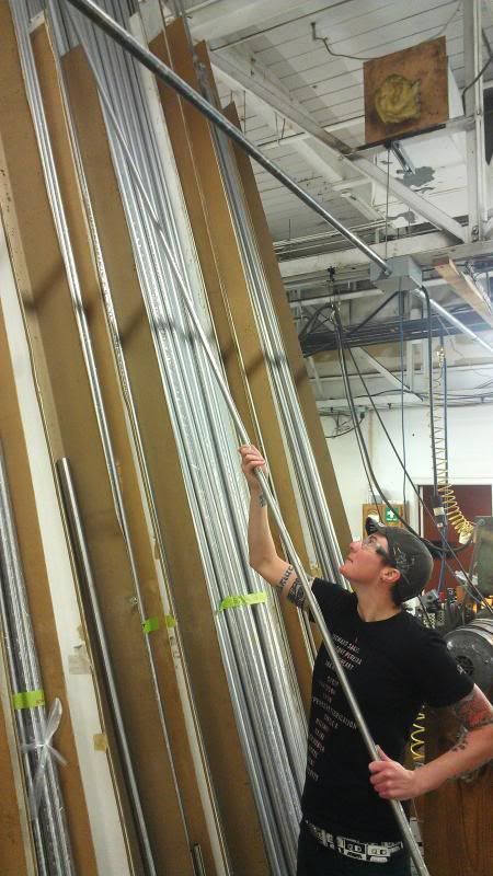

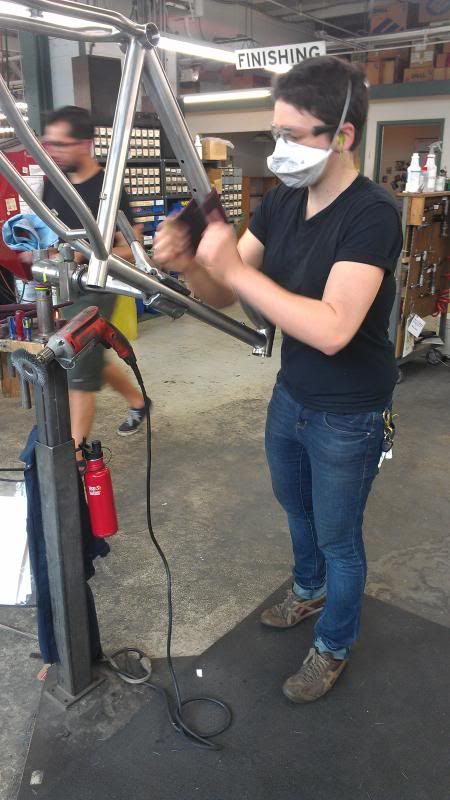

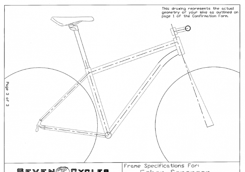

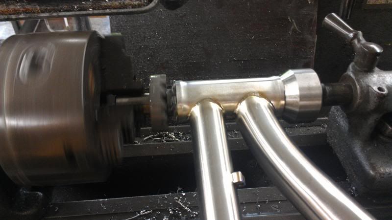

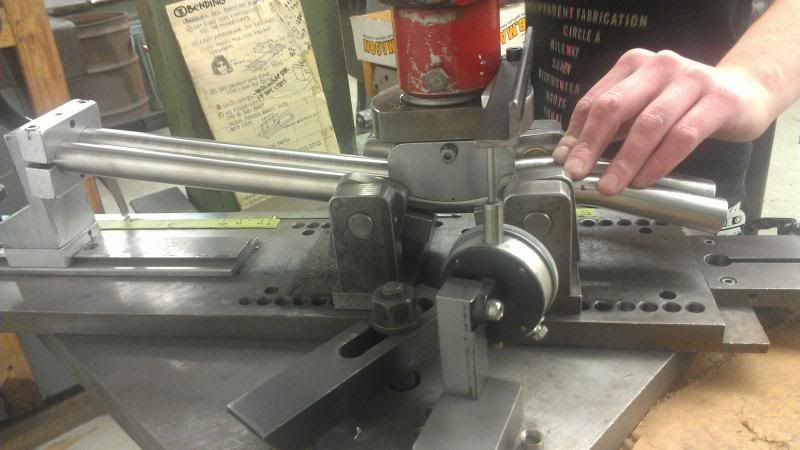

My Seven Sola 29 SLX - from the shelf to the grass
Messagede ebsilon » Jeu 16 Jan 2014 17:29
Hello All :)
Here is a little story of my Seven - enjoy
I am doing an article about the art of building a real custom bike - that is why I have all these images of the bike during the frame building process.
Thank you all for a great forum
Ciao from Denmark
