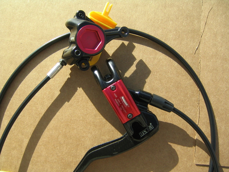

ubo a écrit:On croirait un étrier 2008 avec une vis de piston de 2009.
Le capot est un 2008 c'est sur.
Un gros mélange 2008-09 avec de la récup ?
