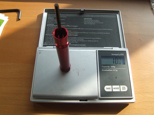

Messagede Olibabe » Ven 6 Mar 2009 11:44
Suite en très bientôt fin: les roues!
Je suis en attente d'une nouvelle paire de roues avec jantes ZTR Race 7000, 32 CX Ray et moyeu DT240S avec roulements Ceramicspeed que je recevrai à Cassis. Elles me serviront pour les circonstances exceptionnelles. En attendant, je me "contente" de ma paire de ZTR Olympic/32 CX Rays/DT240S qui me donnent entière satisfaction depuis deux ans maintenant, notamment grâce au travail d'un monteur dont j'apprécie tout particulièrement le travail: Bibi Wet. C'est aussi à lui que j'ai fait confiance pour ma paire de ZTR Race.
Avec les ZTR Race, j'imagine gagner entre 150 et 200g vu qu'ici, il s'agit de ZTR Olympic 385...
Quand j'aurai les ZTR Race, celles-ci me serviront pour les courses très techniques ou l'hiver, montées avec des Geax Saguaro 2.2 dans le premier cas et avec des Ritchey Z-Max Premonition dans le second cas.
Actuellement, j'ai choisi les Conti Race King en 2.2 dont j'apprécie vraiment le volume et le dessin. Je monte aussi souvent des Racing Ralph en 2.25.
Désolé pour la qualité de l'image que j'ai bien foirée... J'ai un RK World Cup à 497g et l'autre à 493g.
A cela, il faut ajouter 70g de latex (les pneus ne sont pas encore montés au Notubes mais j'ai déjà eu l'occasion de mesurer et de peser la quantité de latex que je mets habituellement et c'est toujours environ 70g)
Enfin, les blocages ne sont pas rapides (quoique) car je suis un grand fan de ces superbes, très légers, très rigides et très fiables SRP bolt-on titane!
Bon, cette fois, je pense que j'ai tout! A suivre quelques photos de petites partie du bike en cours de montage... avant les photos complètes encore à réaliser! :wink:

Messagede Bip Bip » Ven 6 Mar 2009 12:04
On a changé de photographe entre les 2 photos, non? :lol: :wink:
Pourquoi t'as le droit à l'autocollant best wheel, toi? :-#
Sinon, superbe projet. j'avais un peu peur de la tournure que prenaît les les vis bleues et rouges un peu partout mais ça a l'air d'être sur la bonne voie.

Messagede Olibabe » Ven 6 Mar 2009 12:25
Bip Bip a écrit:Image
Le photographe est le même... pas l'appareil photo :wink:
Les photos "balance" sont prises avec un honnête compact et à la volée alors que les autres sont prises avec un Nikon D200, objectif 16-85 et beaucoup de soin pour les réglages :wink:
Les autocollants Best-Wheels? C'était il y a deux ans, Bibi n'en a peut-être plus depuis... Je ne sais pas. je ne suis en tout cas pas le seul à ne avoir eu.
