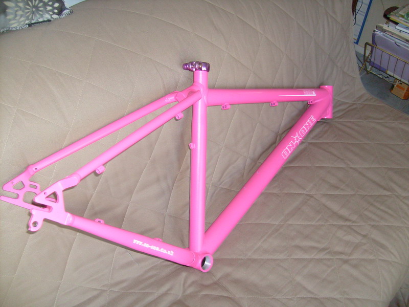

Messagede california crack republic » Ven 12 Juin 2009 13:27
la classe ghostrider ! :P
voici mon cadre ! montage en cours !
il est déja quasiment monté ! j ai pas resisté à voir la gueule qu'il a !
ON ONE SCANDAL 29ER PINK
FOX F 29 pivot G2 blanches
roues : avant bontrager et arrière sun ringlè charger
Pneus kenda nevegal et michelin ?
pédalier race face turbine lp noir
tige carbone look
cintre easton monkey lite sl
potence easton mag ea90
freins avid uicy carbone
pédales crank brothers candy c mauve
selle fizik blanches
derailleurs 105 et Xt shadow
k7 XT 11/32
direction FSA xl2
manettes XT
photos ce week end si je reçois la roue arrière.........

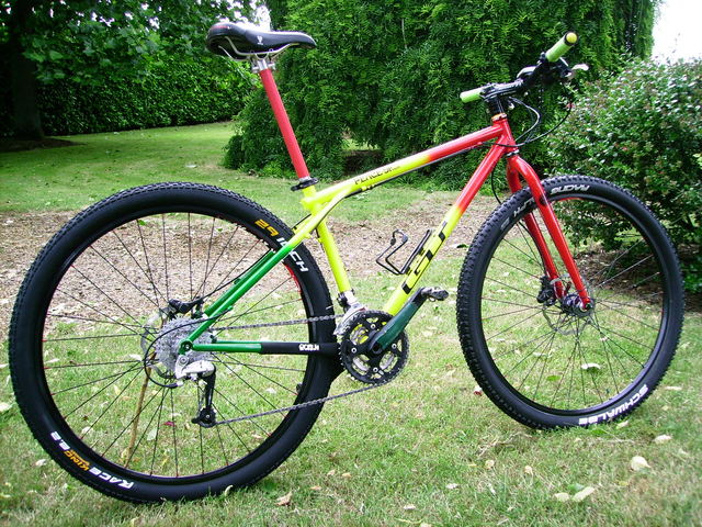

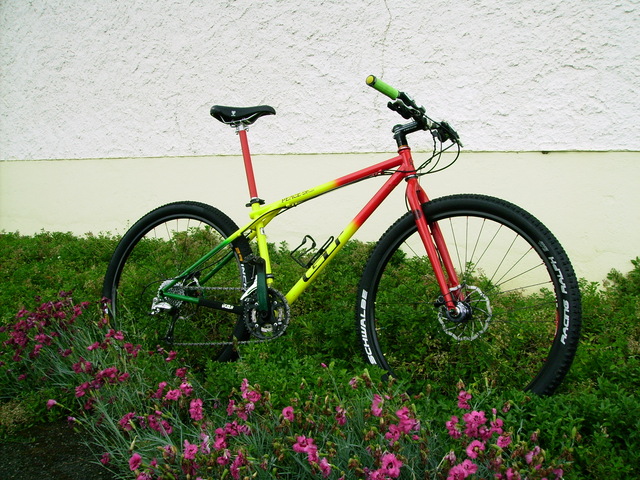

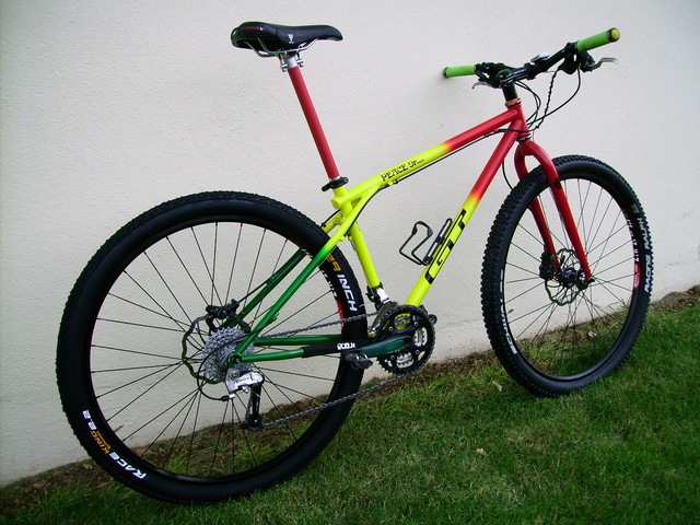

Aller pour le fun, je vois que le cadre précédent flash un peu, voici donc mon mien :
Je tiens à préciser que ce n est point mon seul bike et que mes autres montures sont bien plus sobres.
Mon but n'était pas d'avoir une machine light (j ai des 26 pour cela), et c est difficile à concevoir avec une base cadre fourche ultra lourde, mais un bike efficace et grisant à piloter.
Des bobioles vont évoluer d ici peu :
- pédalier XT avec Q rings
- selle flite kit carbonio
- cintre EA ML XC à 158 gr
Pour infos montage origine 15 kg et la avé le nouveau train roulant 12 kg (-1300gr sur ce dernier 8) )
Edit : petit bémol sur les roues : techniquement elles sont au top mais esthétiquement le monteur n a pas su respecter mon choix de nipples (vert / jaune / rouge) afin qu ils soient assortis à mes diverses composants dont mon JDD CK rasta.... :?
GHOSTRIDER
Messages: 852
Messagede Seb-@. » Lun 15 Juin 2009 11:34
Et ben finalement, ce n'est pas moche du tout, ça lui donne même un côté old-school carabiné !
Seb-@.
Messages: 7687
Localisation: 28 & 91
Messagede GHOSTRIDER » Lun 15 Juin 2009 11:38
Mais qu est ce qui était sensé être moche, tu en as déja entendu parlé du Peace 9r?
GHOSTRIDER
Messages: 852
Messagede Dementia » Lun 15 Juin 2009 11:56
quelle est la longueur de ta sortie de TDS ? c'est impressionnant ! :shock:
Dementia
Messages: 4420
Localisation: 78 Yvelines
Messagede GHOSTRIDER » Lun 15 Juin 2009 12:03
La TDS est une Tune en 26.8 mm * 420 mm, l origine une GT en 400 mm était un peu juste (je dépassais d un cm le max et n'étais pas encore à l aise...).
J ai peur que la Tune soit encore limite lorsque je vais changer de selle (la wtb, un vrai canapé au passage, est tres haute....).
Il existe des 450 mm chez Shannnon, Rony fait des 450 mm aussi, mais malheureusement pas dans ce diamètre un peu batard!!
Pour info, cadre taille M (tube de selle en 43) avec un bon sloping :P
GHOSTRIDER
Messages: 852

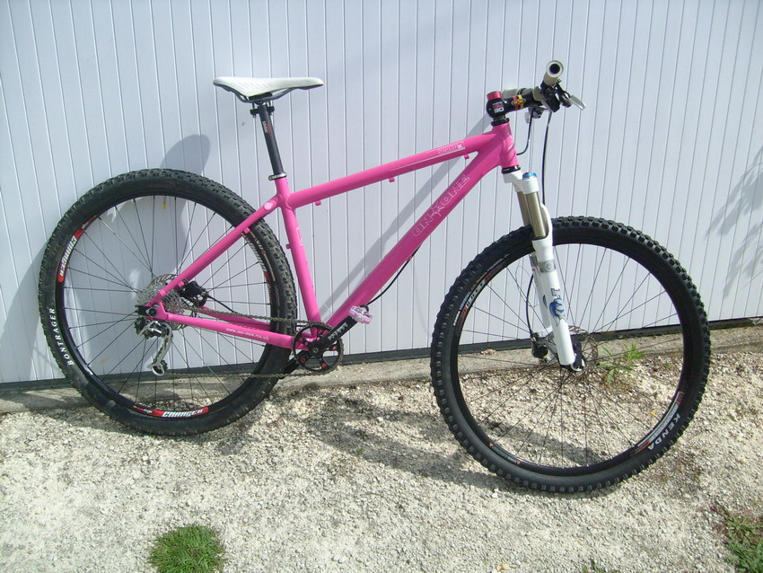

Messagede california crack republic » Lun 15 Juin 2009 16:39
excellent ce GT ! je me demande si je ne vais pas acheter ce modèle en promo a 500 $ complet pour mon voyage en oregon :P
Voici la photo de mon on one scandal 29er pink !
il est vraiment lèger ! dans les 11,200 kilos en taille 18 avec pédales:D

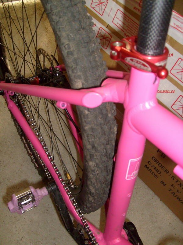

Messagede california crack republic » Lun 15 Juin 2009 18:13
Klarf a écrit:il est vraiment beau :)
par contre tu prends rien pour le pédalier? (en anti déraillement)
Oui tu as raison :lol: j'ai déraillé ! :shock: mais pourquoi ? j ai un derailleur et une patte spéciale pour donner la bonne tension !
Sinon il faut bien serrer le blocage rapide avec les pattes coulissantes et utiliser cette fameuse patte ! premiers test RAS avec gros freinage,la roue n'a pas bougé.....oufff
J'espère ne pas avoir trop de galères,manque plus que la transmission arrière et ça roule ! :P

Messagede Klarf » Lun 15 Juin 2009 18:29
ben autant en single speed, ok la tension de la chaine suffit, que là, ben ton dérailleur fait "ressort" et ne pourras peut etre pas tendre assez la chaine dans certains conditions (extrémité sur la k7, ou quand ca tabasse fort!)
Messagede bread » Lun 15 Juin 2009 18:33
Un bash a l'éxtérieur et n'gear a la place du dérailleur, testé et approuvé 8)

Messagede GHOSTRIDER » Mar 16 Juin 2009 11:27
california crack republic a écrit:excellent ce GT ! je me demande si je ne vais pas acheter ce modèle en promo a 500 $ complet pour mon voyage en oregon :P
En plus, d être excellent, il est vraiment sympa à piloter, et ca fait du bien de regouter à l acier 8)
Hum, le tiens est bien sympa aussi, je n aurai peut être pas osé le rose bonbon, mais ca a le mérite de se marier super bien avec le blanc!
C est un alu je suppose? Qu en est il de son comportement? C est quoi tes roues?

Messagede Seb-@. » Mar 16 Juin 2009 12:10
GHOSTRIDER a écrit:Mais qu est ce qui était sensé être moche, tu en as déja entendu parlé du Peace 9r?
Avec un peu de retard...
Avec les vannes sur le côté rasta, je m'attendais à tout, vraiment tout... surtout le pire, en fait :wink:
Seb-@.
Messages: 7687
Messagede GHOSTRIDER » Mar 16 Juin 2009 12:19
Mais en fait ca passe, non? :roll:
Au moins on en croise pas à tous les coins de rue :P
Et puis je me suis déja justifié auparavant sur le pourquoi du comment de ce coloris qui peut en dérouter certains (ce que je comprendrais au passage....)

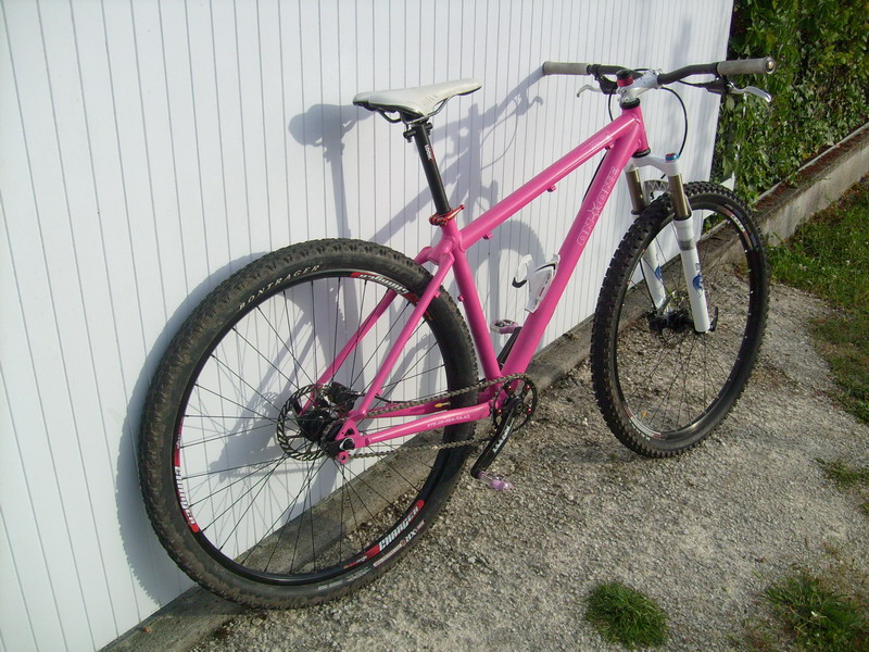

Messagede california crack republic » Mer 17 Juin 2009 11:03
Enfin l'ultime TEST ! est ce que le 29 pouces est une pure invention marketing ou une réelle évolution !?
j'ai eu un début de réponse ce midi pour ma première sortie 29 !
bluffé et contre toute attente,les performances sont incroyable.
Je n'ai pas essayé d'autres 29 pouces que le ON ONE SCANDAL 29er !
Par contre il est vrai que la peinture parait fragile,je suis d'accord qu'une version anodisé rose aurait été du plus belle effet.
Mais on ne pas se plaindre,le cadre fait 199£ !+20£ de port environ 250 euros.
Contre toute attente je n'ai pas eu de soucis pour le centrage de la roue,le blocage rapide bien serré avec la patte spéciale On one,la roue ne bouge pas sur les pattes coulissantes.
La géométrie est hyper sloping.
J ai réduit l 'empattement au maximum en poussant le blocage rapide au maxium dans les pattes,j arrive à 330 mm de longueur de base.
grande surprise donc de voir autant de nervosité,grâce au pneu bontrager super light et à la roue arrière sun ringle charger que j ai pesé à 1070 grs et des roulements haut de gamme !
gros tests dans des mono traces techniques,le vélo est un rail,impossible de le faire décrocher,surement aussi grâce au KENDA NEVEGAL en 2.25 qui est sécurisant au maximum.
La direction est vive grâce à la fox pivot G2,mais pas trop,juste ce qu'il faut dans les pifs pafs hyper rapide.
Le confort à l'arrière est plus que correct,le pneu gonflé à 1.8 bars pour mees 59 kilos sont parfait !
J ai finalement décidé de le passer en singlespeed,je vais le peser au magasin,il doit tourner aux alentours des 11 kilos.
petite touche avec le blocage rapide de selle HOPE,british style !

Messagede california crack republic » Mer 17 Juin 2009 11:28
c'est vrai qu'une selle plus fine lui donnerait une allure plus race ! mais j'ai déja peu de rembourrage au fesses :? :lol: aie aie aie
j ai mesuré 1112 mm d'empattement.
le bontrager se comporte très bien à l'arrière,c'est le profil bas qui lui donne un bon rendement.
