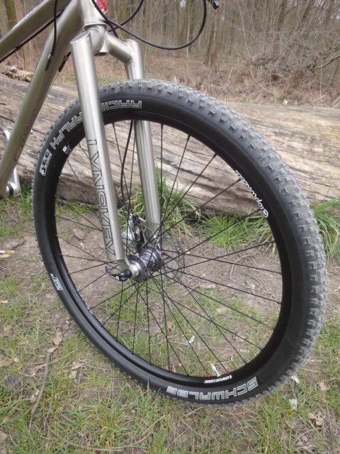

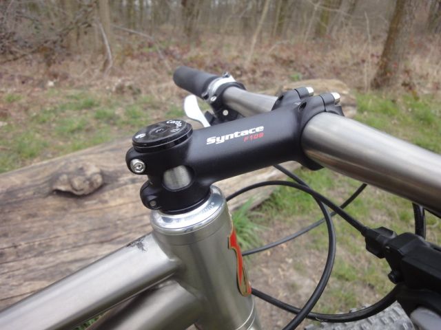

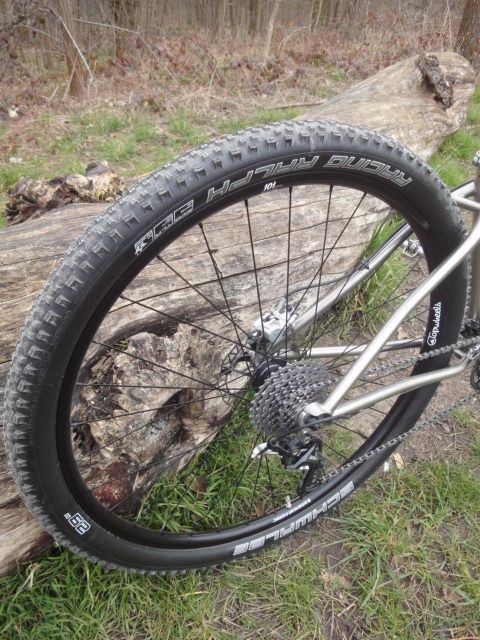

Messagede HBS » Mer 27 Mar 2013 16:51
2-3 modifs depuis la derniére présentation :
- modification des axes d'origine des pédales par des axes Ti
- remplacement de la potence Thomson 0° par une Syntace F109 en -6°
- reception des nouvelles roues montées par Topwheels ( AMC 101 / CK Iso / CX ray ) : je gagne 500gr sur le train roulant comparé aux Fulcrum Red Metal 29SL avec lesquelles j'ai roulé tout l'hiver :shock:
Quel bonheur des yeux : les moyeux sont magnifiques, et des oreilles : je m'arrête exprés de pédaler rien que pour entendre le CRL :mrgreen:
Seul bémol, je n'ai pas ( encore ) réussi à les monter en notube mais je n'ai pas le matos adéquat. Il faut que je trouve un compresseur digne de ce nom, j'ai plié ma pompe à pied à force de m'exciter dessus. Une fois réussi, j'aurais encore 290gr de chambre à air à gagner, moins le poids du latex biensûr....
Dans tous les cas le rendement est là et le vélo est déjà métamorphosé !
En l'état le vélo pése 9.460kg et en dehors du passage en notube il n'y aura plus de modif, pour moi, il est exactement comme je le voulais. Ou alors un cintre Thomson en titane plus large !

Messagede mdlbuz » Jeu 28 Mar 2013 08:46
J'aime bien la fourche rebadgée pour être raccord

Messagede HBS » Jeu 28 Mar 2013 12:21
Salut, merci pour les remarques ! ( pour info c'est un Ridgeline 29 VF ).
Sur le choix des composants :
- Je ne "supporte" pas l'ergonomie des grip shifts donc c'était Shimano d'office pour moi, XT car la différence de poids/prix ne se justifie pas avec un XTR.
Pas de panachage Shimano/sram dans les composants pour éviter les éventuels problémes de shifting. Quant à la couleur du pédalier je l'ai volontairement choisie "argent" car les impacts et autres frottements se voient beaucoup plus sur du noir. J'ai déjà de nombreux coups sur les manivelles et c'est vraiment une piéce dans laquelle je ne veux pas mettre trop beau/cher.
- la selle ? que dire.... c'est le fessier qui commande vous le savez bien :| même si je supporte les SLR, j'ai préféré la Gobi XM, plus confortable sur la durée. Changer peut être pour une Gobi 00 mais le superlight n'est pas l'objectif principal.
-les freins : Hope Tech X2, pas des monstres de puissance mais je trouve la finition et le touché nickels,
- la tige de selle : PMP titane, choisie pour la souplesse et le "confort" comparée à une carbone.... et pour le look :mrgreen:
- la potence : Syntace F109, plus légére et aussi rigide qu'une Thomson, avec l'angle qui me convient,
- le cintre : générique titane, je pensais trouver un peu de souplesse mais en 31.8 x 600 il est trés rigide.... dans les zones trés techniques je sens que je manque un peu de largeur, peut être un Thomson en titane, plus large ( il n'existait pas au moment où j'ai monté le vélo )
- jeu de direction, boitier de pédalier et moyeux Chris King.... parce que Chris King :geek:
- la fourche, Abaïka rebadgée : aprés avoir monté une DT Swiss en carbone et une sagzéro en acier, je suis tombé sur celle-ci dans les PA. J'ai eu un peu peur de la largeur des bras ( 36mm de diamétre ) au départ mais finalement c'est celle que je préfére : plus rigide que la carbone et plus légére que le modéle acier, et pour le look épuré.
Voilà les 3-4 trucs qui ont motivé mes choix....
ps : réussi à monter en 2 min avec un compresseur mes pneus en notube donc, 9460gr - 290gr ( chambre à air ) + 150gr de latex = 9320gr ( à vérifier )

Re: Les cadres Lynskey / VTT
Messagede Gobi » Jeu 28 Mar 2013 13:37
Pour le cintre, tu devrais voir avec Fabien chez Altira, tu peux commander un cintre sur mesure en 25.4 et tu auras les cotes que tu veux avec une "souplesse" impeccable.
Gobi
Messages: 591
Inscription: Dim 28 Oct 2007 16:10
Localisation: Région lyonnaise
Messagede Ludodee » Jeu 28 Mar 2013 14:59
A part le look, un cintre titane en 31.8 est moins compétitif que le carbone (poids, prix, souplesse ou rigidité,...).
D'accord avec Gobi, en 25.4 cela se discute.
