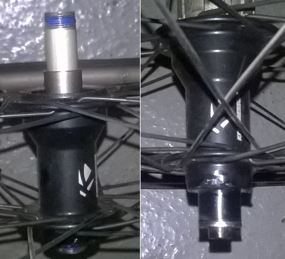

Messagede radair_fr » Sam 23 Jan 2016 18:15
Je passe d'une transmission Shim 10v vers du Campa 11v et je voudrais changer le coprs de RL sur un moyeu que je pense être un Novatec F482SB.
L'axe est de 15 et j'ai bien deux SideCaps mais sans aucune rondelle ce qui me laisse penser que c'est la 1er version de ce moyeu.
Ma question porte sur ce qu'il faut que je commande afin de pouvoir passer en Campa.
De mes recherches il faut que je prenne :
_ 1 Body type B
_ changer les 2 sidecaps
Autre solution acheter un moyeu F482 body Campa et récupérer ce qui m'interesse.
Mais il n'est pas certain que la toute dernière version "SB-11" ou "SL" possède le même Hub Shell ou le même axe.
Si quelqu'un connaissant le moyeu en question pouvait me confirmer, ce serait idéal.
Au pire je ressortirai mon pieds de montage et ma clé à rayons pour remplacer le moyeu... mais je suis vraiment très rouillé :D

Messagede olivierb » Sam 23 Jan 2016 19:17
radair_fr a écrit:Bonjour,
_ 1 Body type B
Sportivement
Oui ca ressemble beaucoup au novatec F482SB shim 10v.
Le plus simple c'est effectivement d'acheter un CRL campa 10/11v B1/B2 type avec les side cap.
Y a un site taiwanais qui le vends mais c'est pas donné :-(

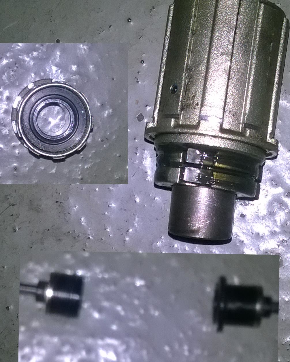

Messagede alexP33 » Mer 10 Fév 2016 22:16
Question de novice. A midi j'ai "perdu" un écrou de rayon. Je dis perdu car sur le coup je me suis dit que j'avais du arracher les filets mais non l'écrou semble en bon état. Pas de signes précurseurs (voile, autre), c'est sur une roue avant donc pas de problème de tension au montage. J'ai re vérifié en remontant je n'ai pas l'air de m'être planté sur la longueur de rayon... je ne comprends pas trop.
Ce qui est sûr c'est que depuis que je suis passé sur des michelin prorace on entend bien le bruit de roulement. Du coup est ce que les vibrations plus importantes peuvent expliquer le problème ?
J'avais fait le montage sans "frein filet" ou équivalent, vu que j'ai des veloplugg chiant comme la mort à enlever j'ai du tenté un petit coup de glu entre rayon et écrou coté non fileté mais sans trop de conviction. Des idées / solutions ?
alexP33
Messages: 765
Messagede pf223227 » Jeu 11 Fév 2016 09:13
Huile de lin
et une autre solution. elle facilite le montage et quand elle seche elle fait frein filet
