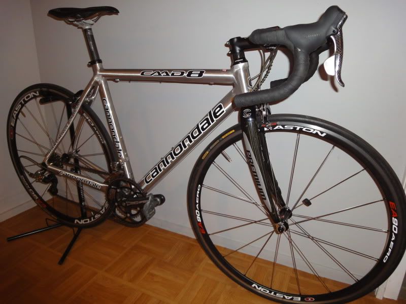

Salut, à titre de comparaison :
Je mesure 1,73m
64-65kg
EJ 79cm
Sortie de selle : 70,5cm
Plutôt "longs" buste-bras...
Je roule depuis 3 ans sur un CAAD8 en T52 et je pense être relativement bien posé dessus.
Le seul reproche que je pourrais faire à mon vélo, c'est une hauteur de douille de direction un peu courte ( 12,1cm ), effet amplifié par le fait que les roulements de direction soient intégrés ( donc pas de cuvettes de direction pour "compenser" la hauteur ). J'aurais aimé une douille 1cm plus haute pour avoir zéro entretoises...
A priori, le T54 serait un chouille trop long pour toi donc ton choix semble bon ( j'écris tout au conditionnel car je ne détient pas la vérité absolue... )
je mets une photo du mien pour que tu te fasses une idée des proportions ( les côtes de mon vélo et celui que tu envisages de prendre étant quasi similaires )
En espérant que ça t'aide !
Slt HBS,
Je n'avais pas encore vu ton caad 8, très beau cadre ; même cote que le six treize , puisqu'en taille 52 j'ai la même hauteur de douille (121mm), et je pense comme toi qu'elle est trop faible, ce qui oblige à rejouter des entretoises (580 mm entre axe de roue avant et le dessus de la potence). Pas pire que sur les caad 3, ceci dit : en 54, la douille doit fiare 117 mm ! Les Synapse sont mieux taillés, avec des douilles un peu plus longues. Cordialement.

Un Synapse ( T51 ) peut faire l'affaire si on préfére une douille plus haute ( 145mm ) ou alors le CAAD8 version 2011 mais ils ne sont pas destinés aux "coursiers purs". Ou alors la gamme six 13 2010 qui a disparu du catalogue 2011...

Je vous montre mon CAAD qui me régale à chaque sortie.
Désolé je fais pas de triathlon....;)

tu aurais plutôt du acheter un cadre a ta taille et des roues plutôt que du sram red

Faut arreter, ces roues sont quand meme tres tres bien!

Faudrait peut-être arrêter de juger de la position des gens sur une simple photo (qui en plus peut déformer les dimensions et les angles). il a peut-être le buste et les bras longs par rapport à ses jambes, ou des soucis de dos, ou simplement une position assez relevée parce qu'il est bien comme ça ... (ou alors il est effectivement très mal posé :mrgreen: , mais sans le voir dessus c'est dur à dire).
Quant à s'acheter du Red, il s'achète ce qu'il veut non ...
En revanche, un peu d'explications en plus de la photo n'auraient pas gêné ^^

Effectivement la remarque était un peu... triviale, mais on peut s'interroger sur la position.

Il est peut-etre bien posé mais le cadre ne convient pas à ses réglages c'est sur!
