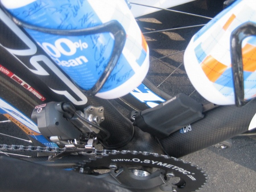

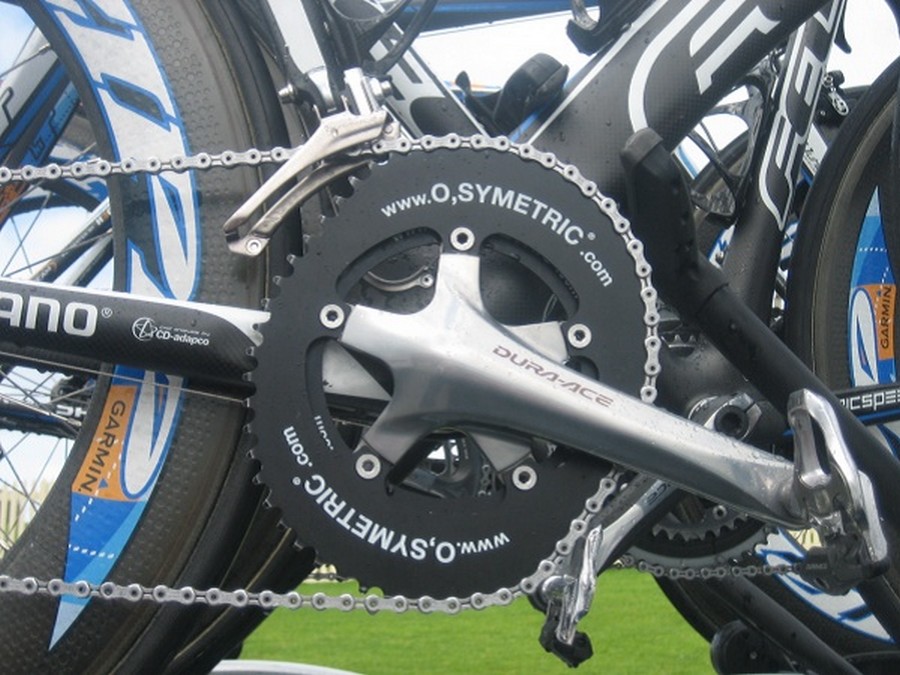

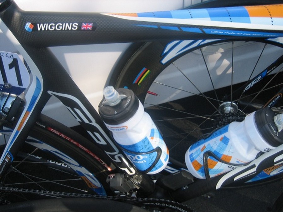

Messagede Pat2A » Ven 16 Oct 2009 19:26
F KERAUTRET a écrit:Je ne pense pas que la fourchette se déplace a partir du 5 car elle se
déplace systématiquement en position 39/11 au repos! ensuite 39/23au moins deux fois et pareil sur 53 vers le 23(exemple)
C'est le dérailleur AR qui se cale a partir du 5 (début de la séquence)
En pratique on jongle avec l'AR et devant cela s'aligne !
A noter que je n'ai pas réussit a provoquer un saut de chaine (devant) en atelier!
Stupéfiant! et le prochain est programmé avec des Rotors !
Cordialement
F Kerautret
Et le Di2, ça marche aussi avec les O'Symétric.
Le vélo de Wiggins:

Messagede thomas » Ven 16 Oct 2009 19:45
Je ne pense pas que ce soit du Di2 sur celui-là
thomas
Messages: 3639
Localisation: Namur
Messagede philbon » Ven 16 Oct 2009 19:52
il me semble voir un cable qui va au dérailleur
philbon

Messagede Squalito » Ven 16 Oct 2009 20:48
Cordialement
F Kerautret
Le vélo de Wiggins:
ça peut marcher avec l'O-symetric, mais à cette condition là :
Waou a écrit:
Pour Wiggins, je ne sais pas ce qui s'est passé ce jour, mais à voir ses manettes de freins, c'est bidouillé tout ça. Croisement entre une shifter classique & une manette de chrono.
Le problème, c'est que ça reste de l'électrique, donc une bidouille, un raccord avec un bon vieux domino (comme pour les Columbia qui mettent la batterie sous la selle & qui doivent du coup rallonger le faisceau électrique d'origine...), et voilà comment on tente un pari technologique un peu désuet Rolling Eyes
Réponse peut être semaine prochaine auprès de mes collègues du service course...
Réponse ce jour :
Wiggins roulait avec des plateaux ovals d'une marque que je ne citerai pas et savait que le changement de plateau n'était possible que moment où ses manivelles étaient à l'horizontal, du fait de la position à ce moment des dents au plus proche du dérailleur, à l'inverse de la position manivelles à la verticale où l'écart entre le dérailleur & les dents est tel que celà déraillait souvent. Tout s'est bien passé jusqu'à ce qu'il se fasse enrhumer par Cancellara, perde de sa lucidité et change de plateaux... au "mauvais" moment Arrow déraillage, chaîne bloquée dans le frein arrière, course perdue bêtement...
CQFD
en l'occurence, sur le vélo de gallerie, il s'agit effectivement d'un dérailleur avant à câble...
Quand au déraillement, avec le Di2 c'est possible, j'ai eu l'occasion de le voir à deux reprises avec un pédalier+plateau d'origine Shimano Dura-Ace 7900, sur deux vélos différents et avec deux testeurs différents... :wink:
Squalito

Messagede Pat2A » Ven 16 Oct 2009 22:49
Et celui-là, il est à câble? :wink:
[Albert Einstein]
*Mon Jones*
Pat2A
Messages: 5292
Messagede philbon » Sam 17 Oct 2009 07:27
oui oui => à cable électrique :twisted: :wink:
philbon
Messages: 1511
Inscription: Dim 14 Sep 2008 11:02
Messagede Squalito » Sam 17 Oct 2009 10:38
Pat2A a écrit:Et celui-là, il est à câble? :wink:
ça n'empêche pas le déraillement... :wink:
Squalito
Messages: 128
Inscription: Sam 29 Aoû 2009 20:39
Localisation: Vexin
DI2/AV
Messagede F KERAUTRET » Sam 17 Oct 2009 11:25
Peut être est ce dut au fait qu'avec une patte a braser le réglage du der AV
n'est pas modifiable d'avant en arrière (cf fiches techniques de Shimano sur les angles des tubes de selle pour l'utilisation de leurs dérailleurs)L'utilisation de certains colliers (66° a 74°) permet une modification de cet angle sur le dérailleur et donc d'avancer le Der vers l'avant pour réduire l'espace entre la fourchette et les dents sur le plan horizontal.
Cordialement F Kerautret
