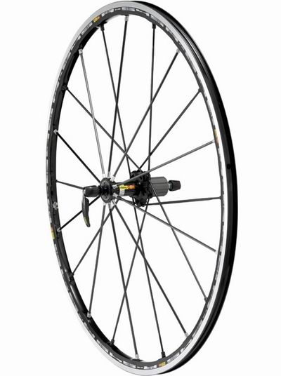

Messagede carbotof » Mer 18 Juin 2008 11:57
:D mavic dévoile la r sys prémium :arrow:
niveau technologie je ne sais pas s'il y a une différence, mais esthétiquement parlant elles sont plus belles (enfin à mon goût :idea: ) :arrow: de plus une évolution peut faire penser que la fiabilité du produit a été revue (en espérant que le prix ne soit pas trop en hausse :!: ).
carbotof
Messages: 3888
Localisation: var (83)
Messagede fbi » Mer 18 Juin 2008 12:07
carbotof a écrit::D mavic dévoile la r sys prémium :arrow:
[img]
C'est probablement les mêmes avec un rayon gris et peut-être bien des blocages Titane :wink:

Messagede benj » Ven 20 Juin 2008 12:06
Mavic sort aussi ça :
http://www.light-bikes.de/website/new/2 ... rader-2009[/url]
benj
Messages: 302
Inscription: Mar 26 Juil 2005 21:30
Messagede hugo » Ven 20 Juin 2008 12:19
Faudrait voir en vrai , là sa fait un peu trop imitation
