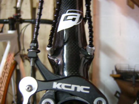

Messagede stevan11 » Lun 27 Juil 2009 16:19
Pour ceux qui n ont pas les bons amis ou connaissance pour transformer la vis de réglage de tension du câble d'un dérailleur arrière sram
on l'enlève et à la place on met le plus petit embout d un ilink
Je n ai rien reçu des pièces que j attends, mais j ai fini le montage avec les anciennes pièces
A changer, les câbles de vitesses et gaines
cassette, serrages rapides et boyaux
roulements pédalier, un plateau et pédales
mettre portes bidons, guidoline et polar
Pour une fois j ai de l avance, 4849gr

Messagede 585nico » Lun 27 Juil 2009 16:46
stevan11 a écrit:Pour ceux qui n ont pas les bons amis ou connaissance pour transformer la vis de réglage de tension du câble d'un dérailleur arrière sram
Euh oui ok mais il n'y a plus de possibilités de réglages ???
585nico
Messages: 1948
Localisation: Pas loin d'ici
Messagede stevan11 » Lun 27 Juil 2009 18:22
585nico a écrit:Euh oui ok mais il n'y a plus de possibilités de réglages ???
si tu as un bon cadre, tu as encore les réglages sur le cadre :wink:

Messagede hugo » Lun 27 Juil 2009 18:30
Tu peux mettre des butées de réglages sur n'importe quel cadre non?
hugo
Messages: 4428
Messagede lpikachu58 » Lun 27 Juil 2009 18:40
hugo a écrit:Tu peux mettre des butées de réglages sur n'importe quel cadre non?
oui il y a les mIvkey de chez Jagwire qui monte presque partout dans les manchons de gaines sur le cadre.
Sinon il y a des solutions qui ce met sur le cable entre la poignées et cadre

Messagede 1sanglier » Mar 28 Juil 2009 13:31
Il n'y a aucun interet de l'enlever du derailleur si c'est pour le mettre sur les butées :roll:
Il existe un mini-ilink ??
1sanglier
Messages: 2180
Localisation: Val d'oise
Messagede stevan11 » Mar 28 Juil 2009 14:23
exacte, si pour gagner 2gr sur le dérailleur, tu perds 10 gr sur les butées !!!
il existe un mini ilink juste pour les vitesses, donné pour 10gr de moins au mètre, je l attend je l attend!

stevan11 a écrit:Pour cette année je passe au cintre over size pour la première fois. Cintre Vediozo, ponçait et revernis
Pourrais-tu décrire comment tu vernis et avec quoi, une fois le cintre poncé ?
Merci.

Messagede stevan11 » Mar 28 Juil 2009 14:51
Merci.
je vernis avec une bombe de vernis toute surface et brillant, c est tout, autrement tu trouves des bombes de vernis dans les centres auto

Messagede stevan11 » Mar 28 Juil 2009 16:16
prêt pour demain, 5803gr
