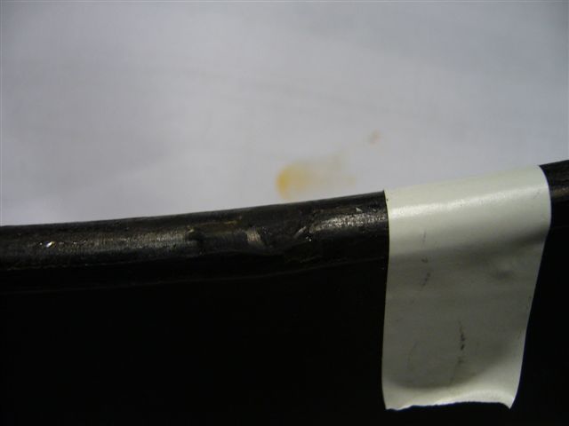

Messagede le marin » Lun 17 Nov 2008 19:29
Parlons de réparation de LEW :wink: :arrow:
D'abord acheter chez un spécialiste du modèlisme une tige ronde de 2mm de diamètre en carbone UD et une seconde tige ronde de 4mm de diamètre en carbone UD
Bloquer la perceuse dans un étau
Placer dans le mandrin un morceau de la tige de 4mm
Mettre la perceuse en route et à l'aide d'une cale à poncer , travailler le bout de la tige
Une fois fait , couper à la scie à métaux la partie usinée Image
Puis coller avec de la colle cyanurée le petit bout sur un morceau de tige de 2mm Image
Puis on introduire l'ensemble obtenu dans le trou à réparer de la jante (remarquez au passage la déformation du trou de rayon dans la jante :face: )
Enduire de colle époxy la partie conique usinée et la placer dans le fond la jante par l'intérieur en s'aidant de la tige de 2mm . Enfin maintenir le tout en pression à l'aide d'un morceau de tige de 4mm que l'on scotche autour de la jante (j'ai oublié de faire une photo avec le scotch autour de la jante :oops: )
Le collage fait , poser la jante sur un radiateur durant toute la nuit pour assurer une bonne polymérisation :clown: :pirat: ; demain je vous fait une tof de la jante avec le collage . Ensuite il va faloir percer un avant-trou de 1 mm puis percer à 2.5mm . Enfin , pour être certain que le trou soit bien solide , il sera peut être nécessaire de remettre de la colle époxy dans le trou de 2.5mm puis de le repercer à 2mm ;)
Avez vous des remarques ou idées sur le sujet :?: Patatrice :?:

Messagede stevan11 » Lun 17 Nov 2008 19:38
arf finalement tu as fait toi meme la reparation :!:

Messagede le marin » Lun 17 Nov 2008 20:23
Bon , on va dire que la nuite et la journée sont terminés :arrow: Image
Le bout du cone dépasse et je compte le poncer avant de repercer .
stevan11 a écrit:arf finalement tu as fait toi meme la reparation :!:
Oui , çà me trottait dans la tête depuis un moment et je me suis dit que l'essai était somme toute peu risqué vu que ce sont des jantes indestructibles :mrgreen:
Attack m'a donné sont avis quand je lui ai montré la jante et je me suis jeté à l'eau :lol: (un marin ... à l'eau :!: ... non :?: .... Bon je :arrow: )

Messagede patatrice » Lun 17 Nov 2008 20:41
le marin a écrit:Parlons de réparation de LEW :wink: :arrow:
Bravo, l'idée et le principe sont très ingénieux.
Si je devais faire la même chose, je percerai la tige diam. 4mm avant le collage pour enfiler le rayon et simplifier l'étape délicate que doit être le perçage de la jante.
Reste à voir si la jante ne sera pas trop affaiblie même après réparation.......je croise les doigts, bonne chance :wink:

Messagede le marin » Lun 17 Nov 2008 21:00
En fait , j'ai fais la réparation hier et j'ai attendu d'avoir repercé la jante pour poster :idea: (j'aurai pu me louper et passer pour un guignol :twisted: )
La jante poncée remarquez la déformation :arrow:
Le trou de 1mm :arrow:
Le trou de 2.5mm (en fait je perce à 2mm puis je passe un rayon dedans et je lime le trou avec le filetage :idea: ) :arrow:
Au point ou j'en suis (là je ne racontre pas de bêtises , j'en suis bien au point que montre les photos :wink: ) la question qui se pose est la suivante :
Pour renforcer le trou , pourquoi ne pas le reboucher avec de la colle epoxy et le repercer ensuite : L'idée c'est que l'on "glace" la petite pièce que j'ai rajoutée et ainsi on lui donne de la cohésion :idea: L'idéal serai de percer à 3mm , puis reboucher à la colle epoxy (diluée à l'acétone peut être pour qu'elle pénettre bien :idea: ) enfin repercer à 2mm . Qu'en penses tu Patatrice :?:

Messagede patatrice » Lun 17 Nov 2008 21:39
Le mélange colle époxy/ acétone ce n'est pas génial car ça ne durcira jamais très bien, il vaudrait mieux utiliser une résine pour cet usage.
patatrice

Messagede proracing » Lun 17 Nov 2008 22:05
Ta jante risque pas d'avoir un surplus de poids au niveau du trou ?

Messagede Xav » Mar 18 Nov 2008 01:05
excellent boulot , vraiment interessant , mes jantes arrive demain , j'espere que je n'aurai pas besoin de ces photos surtout que j'ai une version light 878 G . J'espere que la reparation va tenir ?
Tu ne pense pas que la tension du rayon risque de poser un probleme ?
Car maintenant au lieu d'avoir une piece tu as deux et j'imagine la pression exercer a cette endroit est enorme quant tu monte un col ?
en tout cas j'attend la suite avec impatience et encore , beau travail .

Messagede le marin » Mar 18 Nov 2008 02:52
patatrice a écrit:Le mélange colle époxy/ acétone ce n'est pas génial car ça ne durcira jamais très bien, il vaudrait mieux utiliser une résine pour cet usage.
OK , pas d'acétone (une connerie de moins de faite :lol: ) .
aurechampenois a écrit: J'espère de vraiment que ça va tenir car il fallait oser le faire!
Xav a écrit:J'espere que la reparation va tenir ?
Je ne suis pas trop inquiet pour çà car d'une part je compte réserver la jante au montage d'une roue arrière ou ce trou servira à un rayon ORL donc peu tendu :idea: et d'autre part , le principe du cone est de reprendre les contraintes dues à la tension du rayon en compression :idea:
fdR pour longtemps .....

Messagede le marin » Mar 18 Nov 2008 03:27
proracing a écrit:Ta jante risque pas d'avoir un surplus de poids au niveau du trou ?
Je ne pense pas Billy car la pièce en forme de cone est très légère (pas mesurable sur ma balance) et la quantité de colle est faible (de l'ordre du gramme , peut être deux)

:D le marin, ça c'est un bon boulot, super :!: :!: :!:
:arrow: en ce qui concerne la resine, comme te l'a conseillé patatrice (c'est son job et c'est peu dire que d'annoncer qu'il s'y connait 8) ) c'est suffisament liquide pour aller là où tu le désire: même trop de temps en temps :idea:
carbotof
Messages: 3888
Localisation: var (83)
Messagede jc2612 » Mar 18 Nov 2008 12:17
slt le marin,
très beau boulot ... mais comment as tu cassé ta roue ???
