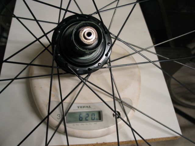

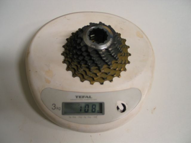

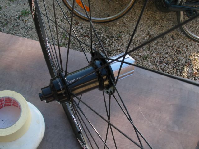

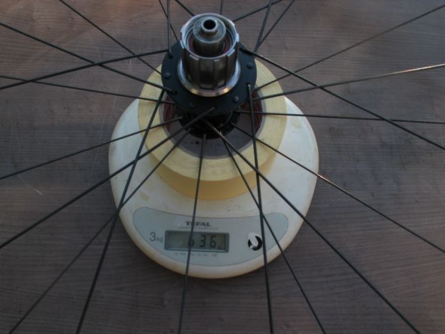

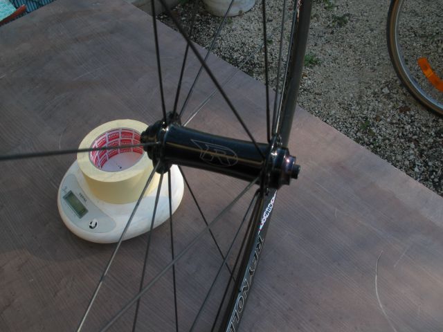

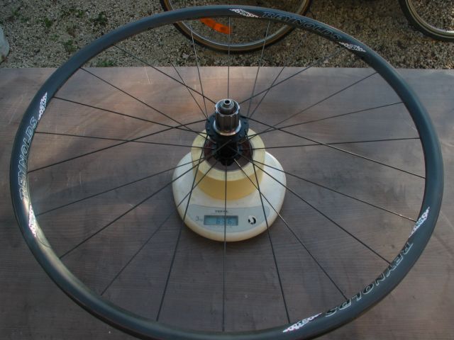

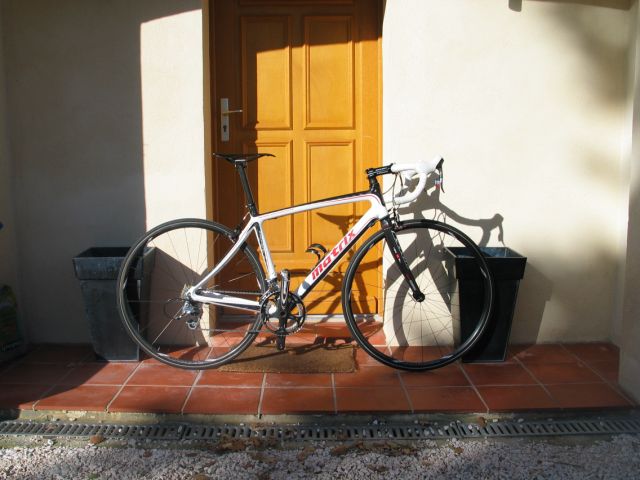

Messagede rebelbiker » Dim 14 Déc 2008 17:11
Quelques photos pour agrémenter le topic avec une bonne surprise au niveau de la roue arriere qui est encore plus legére que je ne l'esperait en enlevant le boyau qui etait collé , finalement la difference de poid entre la roue Token et la american classic est de 260gr et pour avoir fait un test vendredi , c'est hallucinant la difference , dans une partie bien dure d'une bosse habituellement je passais avec difficulté en 39/23 et maintenant je passe en 39/18 en j'arrive a en remettre je suis hyper satisfait de mon achat , reste plus qu'a trouver la roue avant qui va avec .
ROUE ARRIERE TOKEN
ROUE ARRIERE AMC
photo aussi de la cassette KCNC 11/23
dans cette configuration le velo fait 5.700Kg , j'espére reussir a descendre vers les 5.4kg mais les derniers grammes coutent une fortune , je pense que je m'arreterais a 5.6Kg lorsque j'aurais trouvé la roue avant.

Messagede carbon_928 » Dim 14 Déc 2008 17:42
c'est normal que l'on dirait qu'il y a des coups dans la jante?
carbon_928
Messages: 1487
Localisation: libramont
Messagede rebelbiker » Dim 14 Déc 2008 17:49
Non ce n'est pas normal , mais tu as raison la jante a deux bosses sur les flancs mais cela ne géne en rien sur le fonctionnement ni au niveau du freinage , par contre cela m'a permis de la toucher bien moins chére que le prix habituellement constaté , en faite le cercle est creux et trés souple lorsque l'on appuis dessus , et a mon avis l'ancien proprietaire a du appuyer un poil trop fort :D
S'il te reste de la force pour te plaindre ferme ta gueule et pédale.
VOUS CHERCHEZ DES PIECES VINTAGE !!!
rebelbiker
Messages: 1281
Inscription: Mar 27 Sep 2005 15:16
Localisation: Toulon
Messagede diablogtr » Dim 14 Déc 2008 17:55
jespere qu'iln'y aura pas d'accident a la clé !! bien que je roule moi aussi sur une eurus dont la jante est enfoncé depuis une chute (pas de prb a signaler ) :D
diablogtr
Messages: 243
Inscription: Lun 7 Mai 2007 09:31
Messagede rebelbiker » Dim 14 Déc 2008 17:59
Non il n'y a vraiment aucun risque , la jante n'est pas fissurée ou craquée elle est simplement enfoncée , je vais même peut etre en faire de partout pour faire style balle de golf comme les zipp :D :D
rebelbiker
Messages: 1281

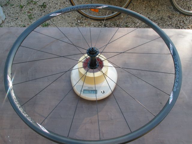

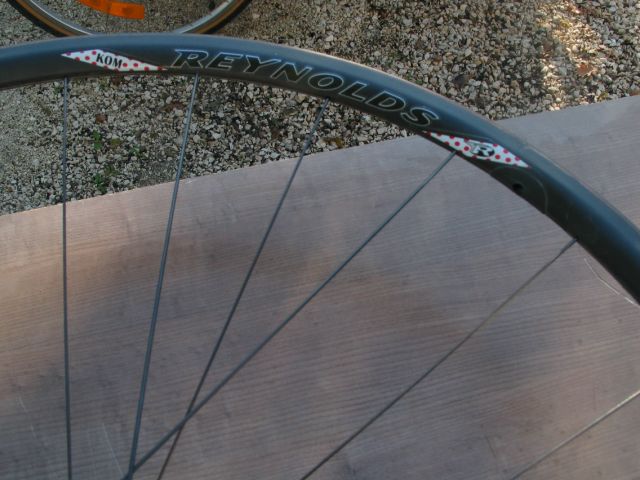

Messagede rebelbiker » Mar 30 Déc 2008 07:56
nouvel objectif a 5.4kg et nouvelle commande de pieces.
Toutes les pieces sont en commande , je mettrais les photos avec les poids verifiés dés reception.
- Reynolds KOM environ 1050g
- Serrages roues KCNC poid constructeur 45gr
- Guidoline FSC donnée pour 20gr !!!
- Galets alu derailleur AR KCNC poid constructeur 18gr
- Vis KCNC roulettes derailleur
- Entretoises carbone Headset evidées
- Gaines freins et vitesses I-Link noir
- Chaine KMC X10 SL gold
selon mes calculs je devrais avoisiner les 5.460 gr il ne manque plus grand chose pour taper sous les 5.4kg \:D/

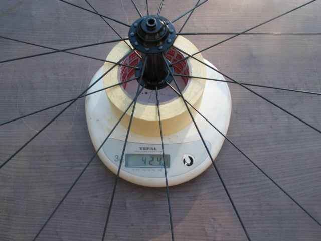

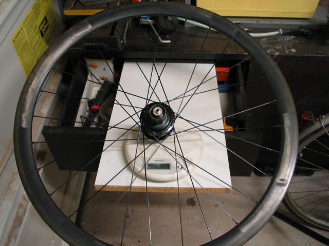

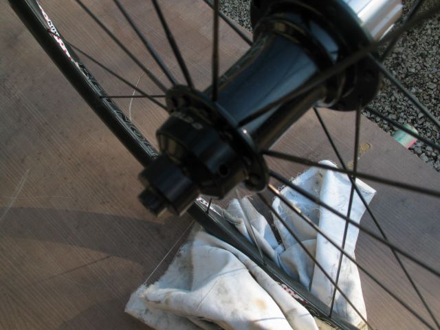

Messagede rebelbiker » Sam 3 Jan 2009 12:41
J'ai reçu mes roues ce matin \:D/ premiere bonne surprise les roues sont comme neuves jamais encollées et parfaitement propre , si il n'y avais pas des traces de gomme rouge sur le bord d'une jante j'aurais cru qu'elles etaient neuves.
Les poids verifiés sont de 424Gr pour la roue avant
636Gr pour la roue arriere
Soit la paire a 1060Gr si je ne reçois pas de rappel des douanes j'ai fais une bonne affaire :D
Savez vous a quoi sert le petit trou sur le bord du moyeu , il y a une vis alen au fond , j'ai essayé de la desserer car les roulement sont neuf et un peu dure mais cela ne change rien.
Une fois monté sur le velo cela rend bien malgré des jantes basses

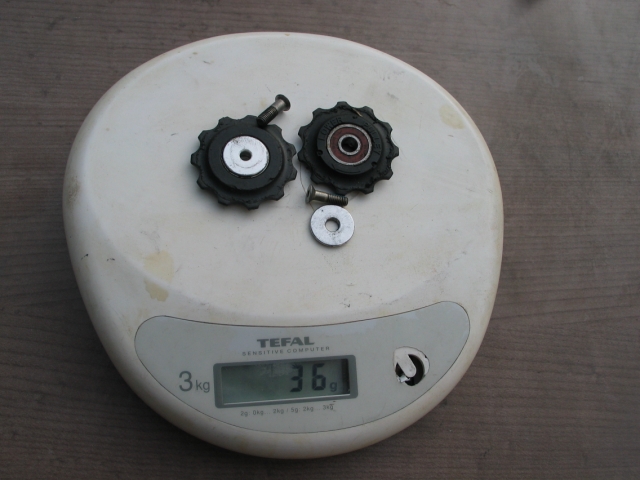

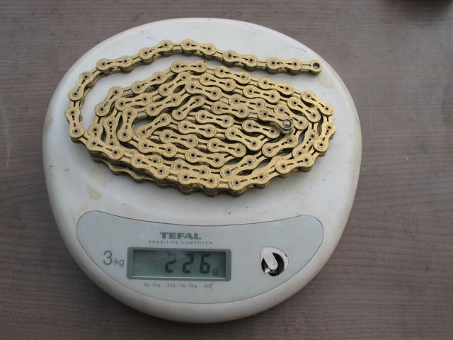

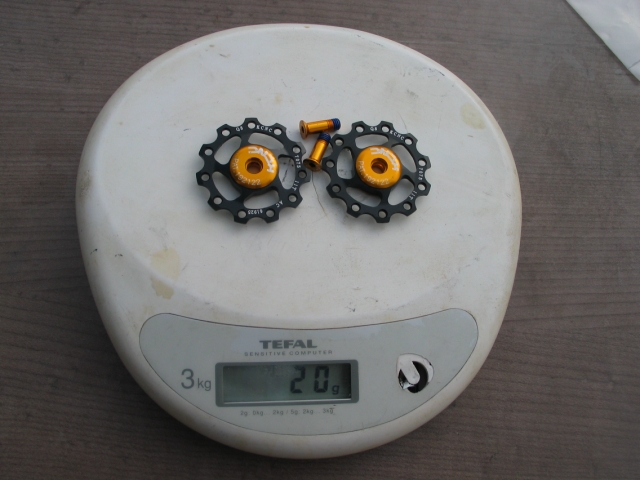

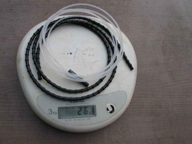

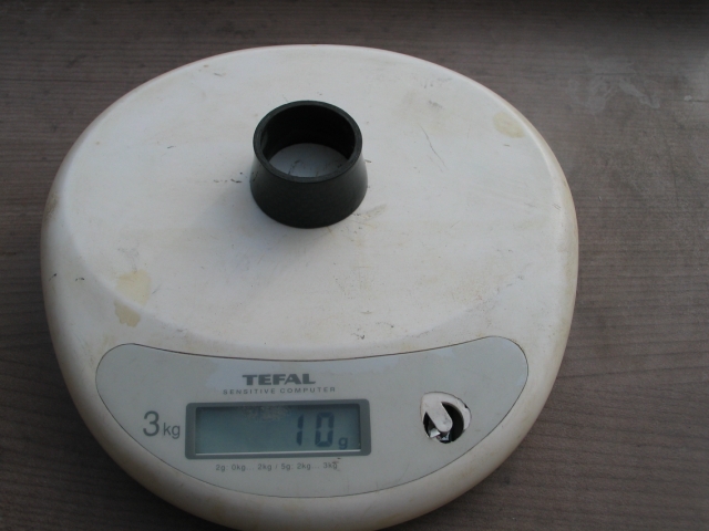

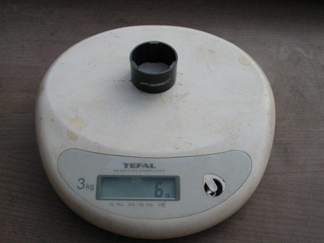

Messagede rebelbiker » Lun 5 Jan 2009 19:49
Quelques nouvelles pieces reçu ce matin.
Tout d'abord les roulettes KCNC avec les vis KCNC egalement.
Attention a ce propos sur mon derailleur Sram Rival une seule vis peux etre remplacée car la seconde posséde un diametre plus petit.
Roulettes d'origine Sram Rival avec vis.
La chaine KMC X10 SL coupée .
Kit gaine frein I-Link
Poid pour 1 metre.
J'attend encore le Kit transmition pour pouvoir monter l'ensemble et avoir un poid reel terminé.
Entretoise carbone FSC 20mm
L'entretoise d'avant legerement conique.
J'ai gagné des petits grammes mais ça fait toujours plaisir aux WW que nous sommes :D

Messagede stevan11 » Lun 5 Jan 2009 19:52
pour tes galets sram, on en a déjà parlé sur un autre post, donc impossible de tout lire :( , il y a une vis de 4mm et une de 3mm
stevan11
Messages: 4876
Localisation: dans le 77
Messagede rebelbiker » Lun 5 Jan 2009 19:57
stevan11 a écrit:pour tes galets sram, on en a déjà parlé sur un autre post, donc impossible de tout lire :( , il y a une vis de 4mm et une de 3mm
Je me doutais bien de ne pas etre le premier concerné par ce probléme , pour ma part j'ai laissé la vis d'origine en attendant que je rectifie celle en alu avec mon mini tour ;).
Parcontre vue que les roulettes sont prevues pour un axe plus gros j'espére ne pas etre embeté le temps que je fasse la transformation car la roulette nage un peu dans la vis si elle se dessere.

Messagede stevan11 » Ven 9 Jan 2009 10:08
pas de probleme
