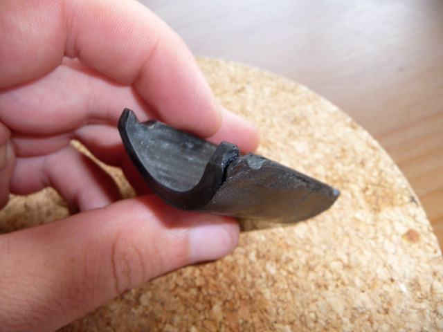

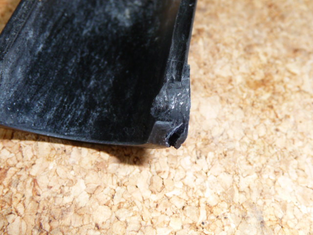

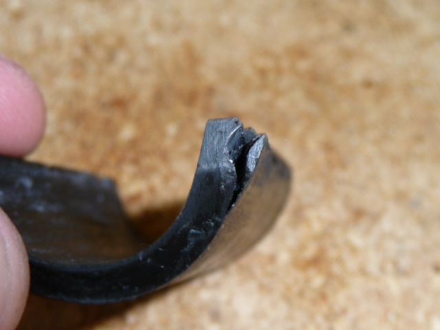

Messagede Moussss » Mar 30 Juin 2009 14:01
giant.nrs a écrit:arf si on est 2 on peut faire une demande de pièces en même temps mais je pense que le PB va se reproduire donc avantage??
depuis que j'ai monté ma base thomson RAS ca bouge pas d'un poil donc le pied
si j'ai le temps ce soir photo!!
Ouais je suis d'accord avec toi, faire une demande ok, mais si c'est la même pièce, est-ce bien utile ?
Voila une photo du support fêlé qui s'affaisse complètement lorsque la selle est serrée dessus:
+ une de ma bidouille avec un support WCS:
Bon j'ai pris aussi 10 gr dans l'affaire mais ça ne bronche pas depuis que c'est monté (7-8 semaines)...

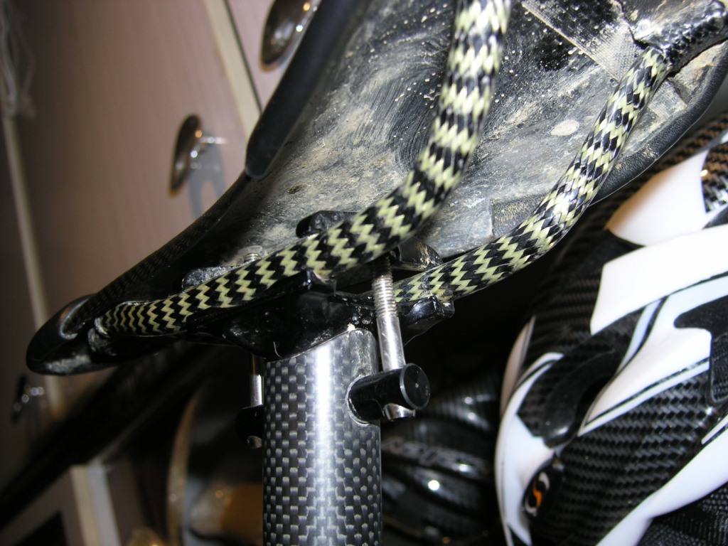

Messagede giant.nrs » Mar 30 Juin 2009 17:24
bon c'est clair que l'on a le même PB
je pense qu'il serait bon d'informer par email le vendeur de ce PB afin d'avoir sa position la dessus!!
donc je vous propose d'envoyer un email dès ce soir (je le fais dans la foulée)
mes photos de la base thomson

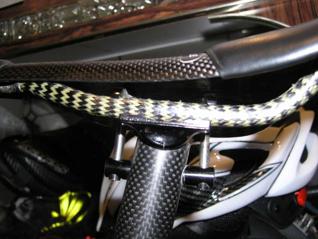

Messagede B@rtm@n » Mar 30 Juin 2009 18:23
and the winner is?
Voici 3 photos de mon berceau. Par précaution je préfère remettre ma Syntace.

Messagede giant.nrs » Dim 5 Juil 2009 20:46
perso c'est du vtt et elle a fait crack
j'ai donc contacté cr2v et pas de pb la pièce est en commande, et il y a aussi une version alu +4gr donc pas grand chose.
