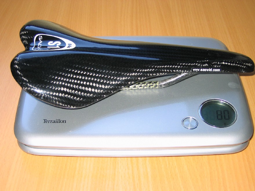

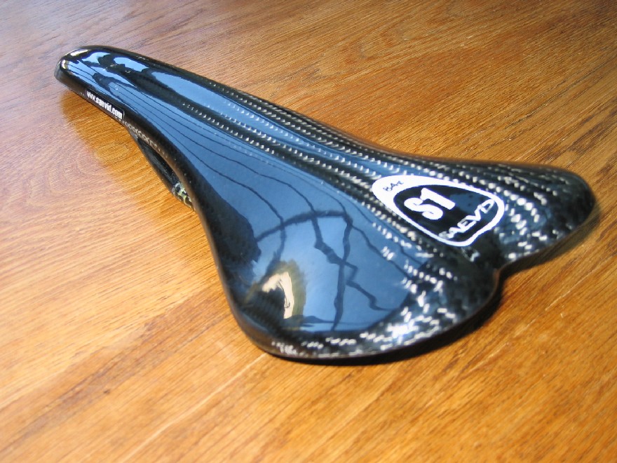

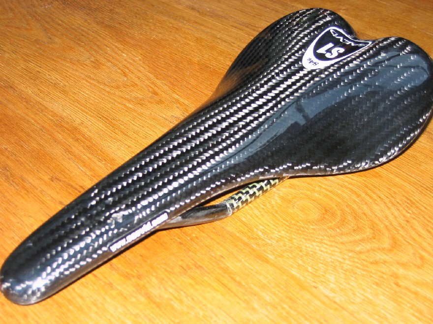

Selle saevid : déjà un peu roulé avec et je dois dire qu'elle est pas mal du tout ! Le confort est là malgré une très grosse rigidité.
En plus, le prix et le poids sont assez attractifs.

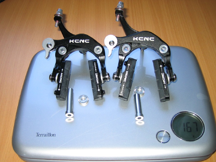

Etriers Kcnc avec patins dura ace
Voilà ! Demain, normalement je pèserai mes roues. J'ai un peu peur du verdict ...

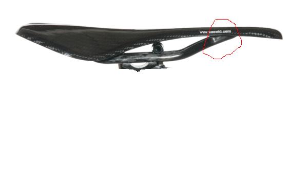

Messagede look565 » Dim 18 Oct 2009 19:00
J'ai une petite question pour toi Thomas.
Es-tu content de ta selle (finition, qualité,...) ?
Car, je viens d'aller faire un tour sur le site du fabricant. Appartement, on peux demander une selle perso et le prix est très correct.
look565
Messages: 33
Inscription: Mar 1 Jan 2008 11:03
Messagede thomas » Dim 18 Oct 2009 19:14
Oui franchement, j'en suis content. Je l'ai déjà essayée sur mon vélo actuel et j'ai fait des sorties de plus de 100 bornes avec sans problèmes. Maintenant, je ne pèse pas grand chose donc j'ai moins de problèmes avec le confort que quelqu'un d'autre. J'ai juste un petit souci, si certaines personnes pouvaient me confirmer qu'ils ont le même problème sur la leur ... Quand je m'assieds dessus, malgré sa très grosse rigidité, la selle s'affaisse un peu et j'ai remarqué que la coque venait un peu railler les rails au niveau de leur jonction antérieure avec la selle ! Pigé? :D
Ici :
thomas
Messages: 3639
Localisation: Namur
Messagede Blaze » Dim 18 Oct 2009 20:26
J'en ai une est j'ai du mal à te comprendre est ce que tu pourrais faire une photo ?
< - _ - > B L A Z E < - _ - >
Mon vélo
Photos de courses ou de matos
Blaze
Messages: 1501
Localisation: 92 RAC
Messagede thomas » Dim 18 Oct 2009 21:01
Mon appareil est un peu naz pour l'instant.
A l'endroit décrit par la photo, quand il y a du poids sur la selle, celle-ci s'affaisse et les bords de la coque viennent toucher les rails et les abimer. C'est très minime mais bon ... J'ai ça des deux côtés.
Je pense que ça doit être la cause parce que je vois mal ce que ça peut être d'autre.

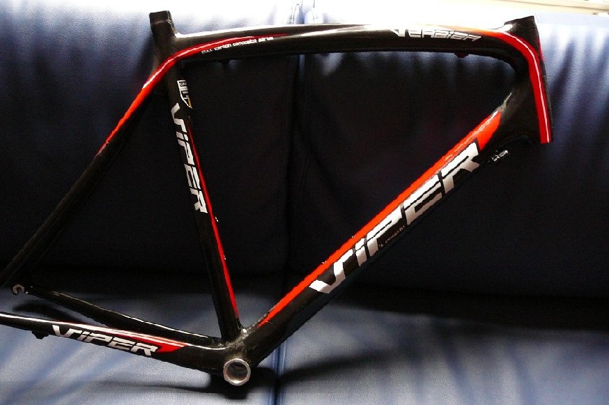

Messagede thomas » Jeu 22 Oct 2009 10:28

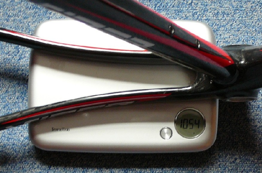

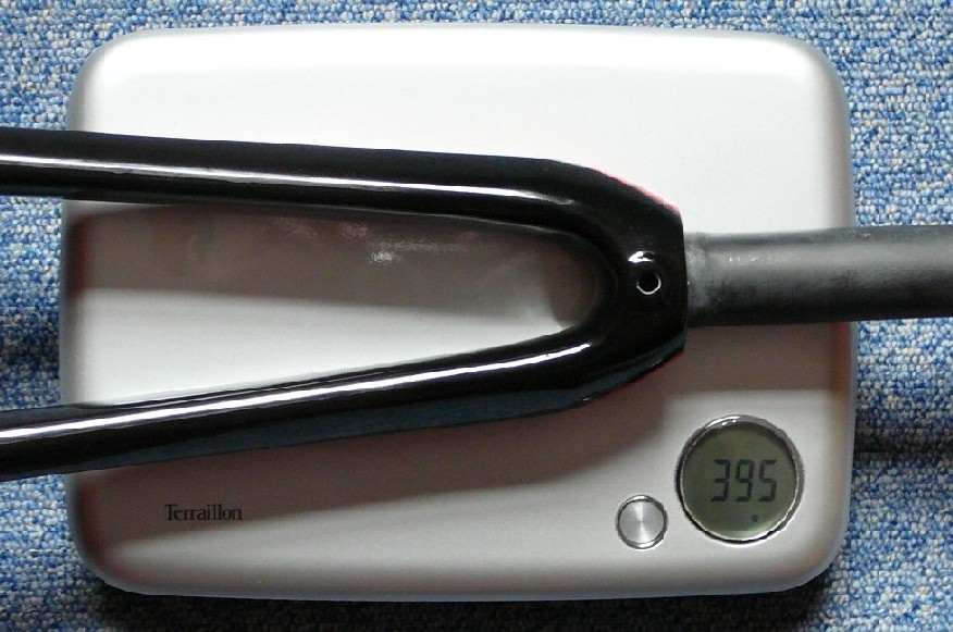

De grandes nouvelles !!! :D
J'ai commandé mardi matin ma tige de selle Woodman, hier une casette Token en 12/25 et hier soir une collier de tige de selle Token.
Mais le top était hier après-midi !!!! Réception du cadre 8)

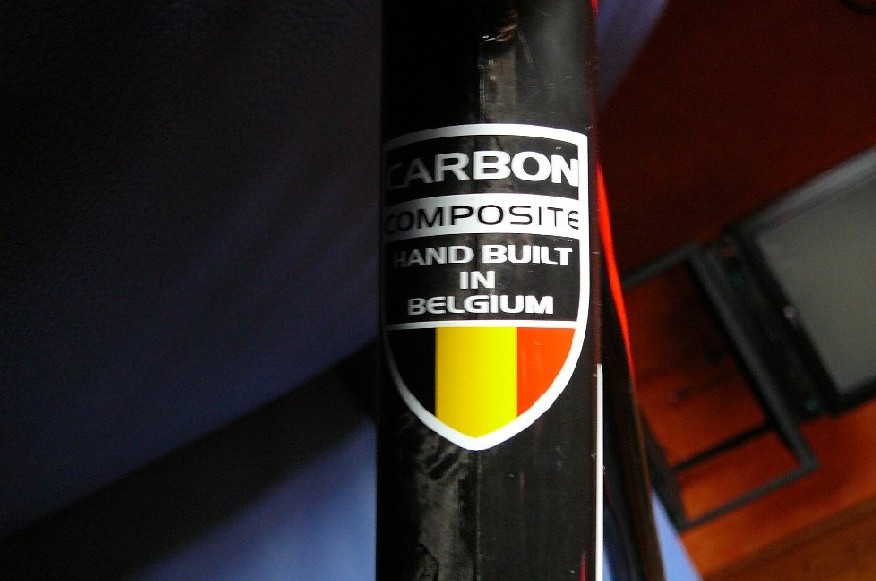

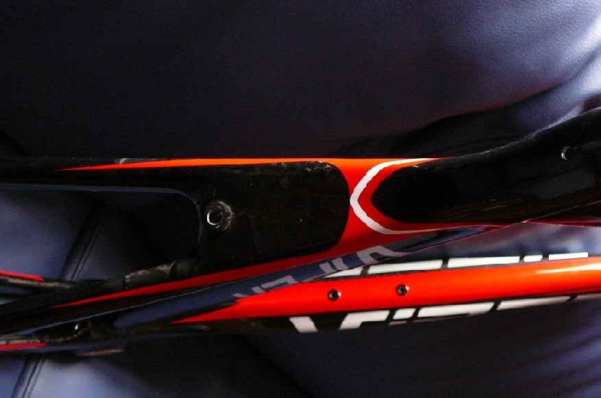

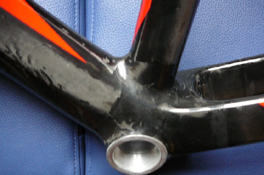

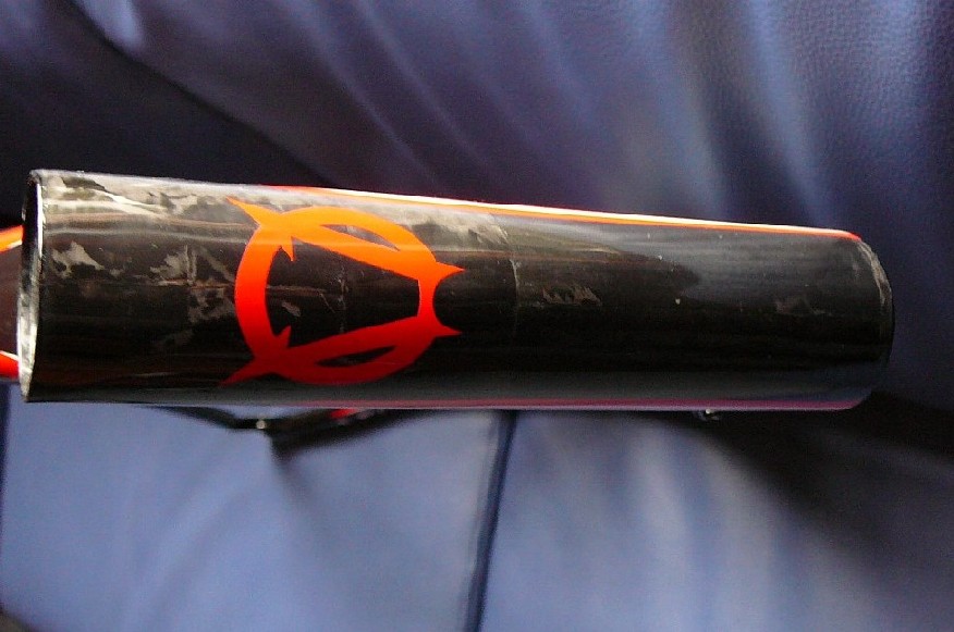

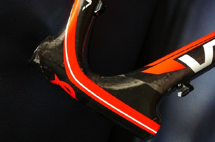

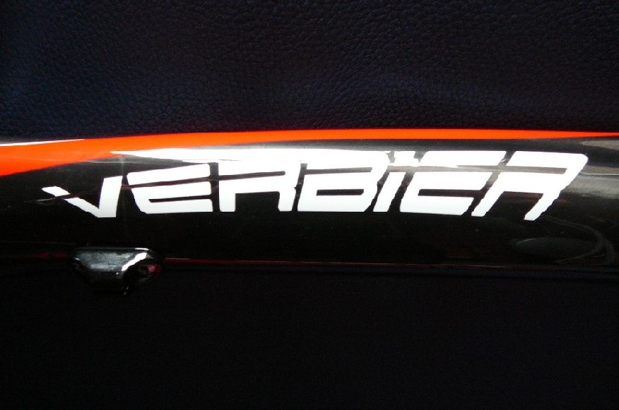

Je rentre à la maison et déballe le tout vite fait ! Et :shock: Quelle finition ! Le carbone exposé à la lumière est du plus bel effet.
Je suis super content de mon achat. Maintenant, va falloir que je choisisse les périphériques, j'ai déjà une bonne idée en tête mais certaines choses sont encore floues.
Niveau poids, c'est nickel aussi !
Place au photos :arrow:
Les poids (taille 58 et pivot de fourche non coupé)
Cette après-midi, je mettrai mes roues d'hiver sur le futur mulet et j'en profiterai pour démonter les Ksyrium et tout peser.
J'essayerai également de faire des photos de la selle pour illustrer le problème dont j'ai parlé plus haut.
Pour la potence, j'hésite encore beaucoup. L'Extralite serait vraiment le top esthétiquement mais j'ai peur de l'abimer voire de la casser sur les routes catastrophiques de Belgique, ou alors la nouvelle Ritchey en fibres unidirectionnelles. J'attends vos avis ! Puis-je prendre sans trop de soucis l'Extralite ou est-il préférable de choisir la Ritchey?
Bonne journée :wink:

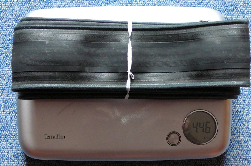

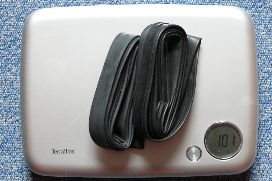

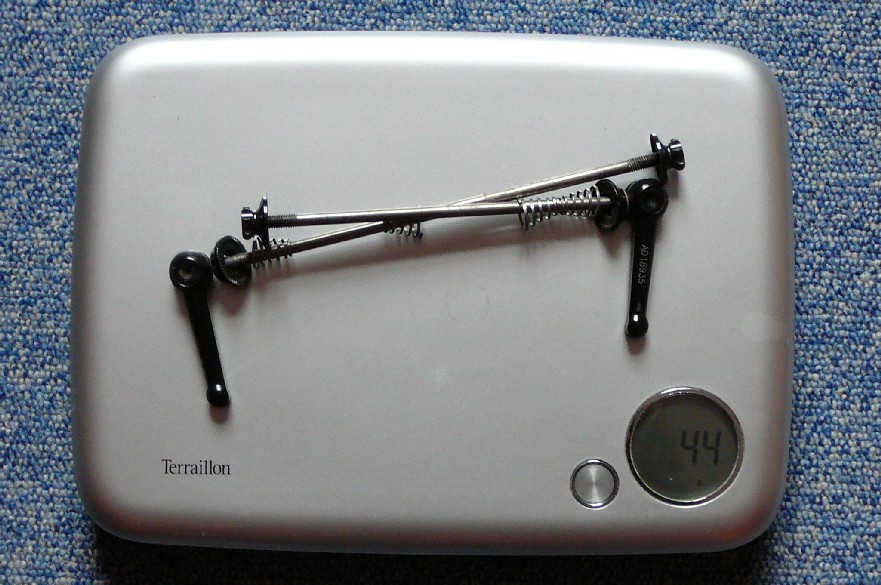

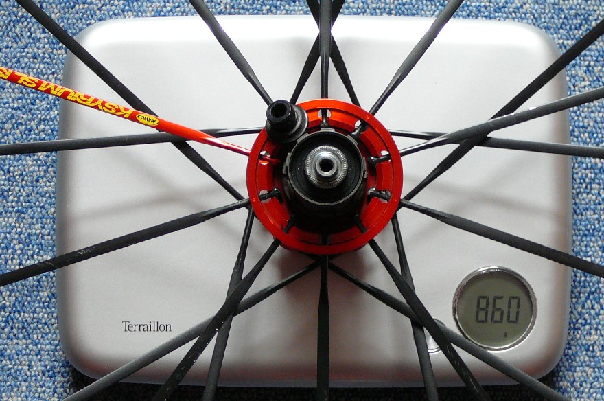

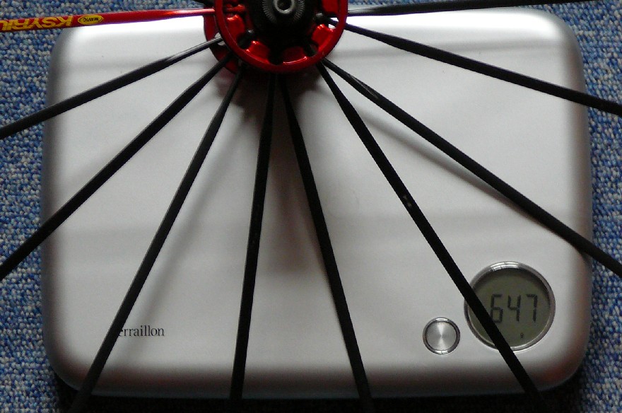

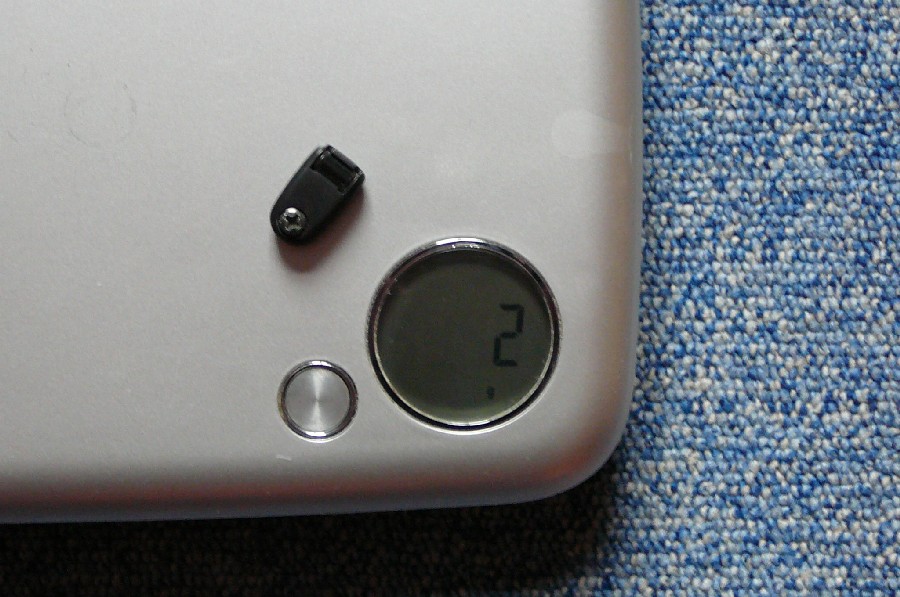

Bon j'ai démonté mes roues cette après-midi et j'ai tout pesé.
Une bonne nouvelle au niveau des roues, elles pèsent moins que ce que j'avais prévu :P
Roue arrière
Roue avant
Blocages Kcnc
Pneus Vittoria Open Corsa Cx
Chambres à air Maxxis Flyweight
Aimant Polar

Messagede 585nico » Jeu 22 Oct 2009 18:22
Ça nous( moi tout du moins !!! ) plait, ne t'inquiète pas !
La fibre de ton cadre est de toute beauté. Joli poids et belle finition. Tiens nous au courant du montage.
Tes pneus, c'est un peu lourd, nan ?
Nico

Messagede redon » Jeu 22 Oct 2009 18:26
bouuuuhhhhhhhhhhhh gros chagrin

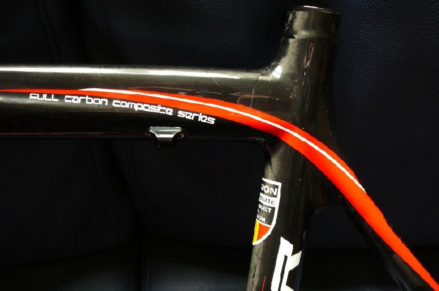

dis donc c'est quoi ces traces sur le cadre, car comme les tof sont floues... :wink: difficile de bien se rendre compte, mais vu à travers les images, c'est pas top :? @+lio
redon
Messages: 455
Localisation:
Messagede 585nico » Jeu 22 Oct 2009 18:28
redon a écrit:bouuuuhhhhhhhhhhhh gros chagrin
C'est la fibre UD je pense

Messagede thomas » Jeu 22 Oct 2009 18:29
Non ils sont annoncés à 220 et ils font 223 chacun ici. Donc ça va mais si tu dis ça en les comparant à d'autres, oui c'est lourd. D'ailleurs je demandais des avis sur l'association pneu-chambre light que chacun utilise sur ce forum. Je suis très déçu des maxxis qui crèvent tout le temps et les vittoria sous la pluie se désagrègent très vite donc moyen quoi !
Je demande également des avis sur mon choix de potence ! Extralite ou Ritchey?
Merci.

Messagede 585nico » Jeu 22 Oct 2009 18:30
OK pour les pneus.
