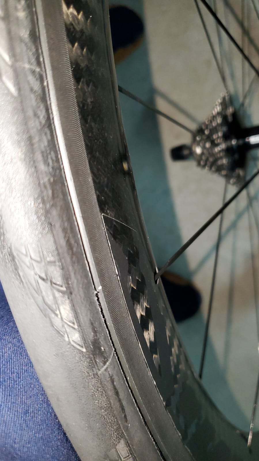

Bonsoir,
J'aimerais savoir si quelqu'un aurait déjà eu ce problème sur des roues Cosmic SLE.
Je viens de voir que sur une petite partie de la roue arrière, j'ai le flasque carbone qui est décollé.
Merci d'avance

C'est la jante et la piste de freinage qu'on voit là, on est d'accord ?

Messagede ulars4 » Jeu 14 Mar 2024 08:16
oui

Messagede stam » Jeu 14 Mar 2024 17:19
Alors, je n'ai aucune idée de la cause, de la réparabilité ou de la fréquence de ton problème, mais déjà, en cherchant les incidents sur la piste de freinage, plutôt que sur le flasque, tu as plus de chances d'aboutir.

Messagede ulars4 » Jeu 14 Mar 2024 20:50
Il y a rien d'anormal sur la piste de freinage
C'est juste le flasque qui est décollé

Messagede albator83 » Ven 15 Mar 2024 11:01
De mémoire sur ces roues y'a une jante + de freinage alu, sur laquelle vient reposer une flasque carbone "pour faire joli" (et un peu pour l'aéro :) ).
Donc si la piste freinage est nickel, tu peux recoller la flasque avec un peu de colle bi-composant/epoxy, sans déborder sur la piste de freinage alu.
Le plus compliqué sera de déposer juste ce qu'il faut de colle entre la flasque et la jante alu, sans en mettre de partout ni décoller largement la flasque.

Messagede denismag » Sam 16 Mar 2024 07:16
Comme le dit albator83 , le flasque est là pour faire joli .La liaison jante alu et flasque était le point faible de ce type de jante carbone/alu . (Je n'ai fais qu'un seul montage avec cette version , sans apporter grande satisfaction à son utilisateur ) Il n'y a pas de risque à rouler ainsi , si les écrous sont sur la jante alu ( le flasque carbone ne servant que " d'enjoliveur " ) .S'ils sont sur la partie carbone , alors à surveiller

Messagede Klarf » Sam 16 Mar 2024 07:58
Toutes les roues cosmic jante alu avec flasque carbone ont les rayons qui sont reliés à la jante en alu. La flasque carbone n'a pas d'intérêt mécanique au maintient de la roue.
Mais il faudra faire attention que la flasque ne bouge pas, pour pas que ça aille ce coincer avec le cadre ou la fourche et provoquer une chute.

Messagede ulars4 » Sam 16 Mar 2024 19:11
Merci à tous
J'ai pu recoller avec de la colle epoxy
