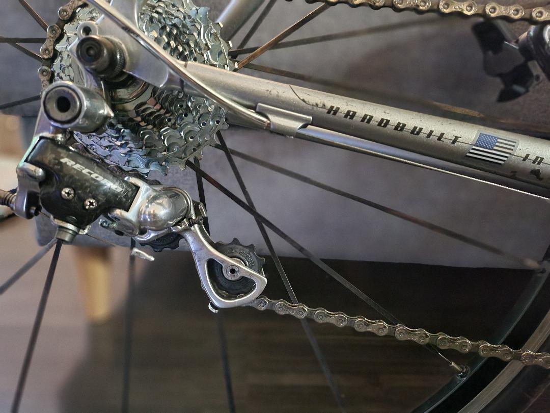

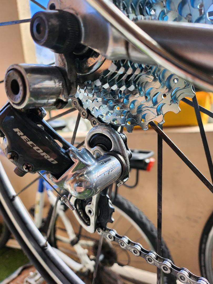

Hello,
Je souhaitais monter une cassette 13-29 sur mon vélo monté en campagnolo record 10v, sur le forum il y a un sujet qui date de 2014 ou il y est dit que c'est ok pour du 29 (http://veloptimal.com/forum/viewtopic.php?f=2&t=34354&p=853334) mais dans mon cas j'ai malheureusement le galet du haut qui touche les pignon du 29.
Il ne semble pas y avoir de vis comme sur les shimano pour écarter les galets des pignons.
Vous avez des pistes pour moi ou je peux faire une croix sur cette cassette ?
Merci d'avance

Il y a bien une vis d'enroulement qui permet de régler la distance entre les pignons et le galet supérieur. L'extrémité de cette vis est en appui sur la patte de dérailleur du cadre. Cependant, tu sembles avoir une version chape courte et non une version chape longue comme demandé pour un pignon de 29.

Tu peux raccourcir la chaîne, pour que la mise en tension du dérailleur soit suffisante pour éloigner les galets des pignons. Mais si tu essaies ça, il faut tester la position grand plateau / grand pignon sur le pied d'atelier, tout doucement, et si ça ne passe pas tu sauras que le croisement est à éviter soigneusement en route, parce que sinon tu auras une bonne raison de rechercher un dérailleur chape longue :mrgreen: ...

Sur certains dérailleurs Campa, la vis d'enrobé est située sur l'articulation principal de la chape, et pas sur l'appui du dérailleur sur le cadre.

Didier_B a écrit:Sur certains dérailleurs Campa, la vis d'enrobé est située sur l'articulation principal de la chape, et pas sur l'appui du dérailleur sur le cadre.
Exact la vis se trouve prés du galet supérieur , et avec une K7 de 29 , doit être complétement dévissée . Avec une chape courte , normalement cela passe

Messagede abelcorr » Dim 10 Mar 2024 22:20

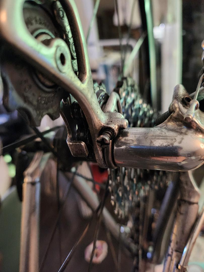

Trouvé ! Merci beaucoup pour l'info ! Je l'ai devisé à fond mais même enlevé il n'y a pas une très grosse différence mais c'est presque suffisant. J'ai quand même un bruit de roulement mais au ralenti ça n'a pas l’air de toucher même si ça se joue au millimètre. Gros plateau gros pignon ça passe actuellement mais le dérailleur tire vers l’horizontal, pas sur qu'avec un maillon en moins ça passe toujours.

Euh non, avec 2 maillons en moins (1 c'est difficile... :lol: ), ça ne passerait pas. Tu ne peux pas faire mieux sans péter le dérailleur en position gd plateau/gd pignon. Donc si tu en arrives à la solution de raccourcir la chaîne, faut pas croiser.

Là, ta chaine me parait déjà trop courte.
Mais, grand plateau-grand pignon avec ces dérailleurs à petite chape n'était pas envisageable.

Il faut revisser un tout petit peu la vis de réglage sur le corps du moyeu sinon tu risque de perdre cette vis en roulant.
Niveau longueur de chaine rien à changer, par contre si jamais ça fait toujours du bruit petit plateau-grand pignon, tu peux mettre un rilsan sur la gaine du dérailleur pour l'accrocher sur le haubans, cela recul un peu le dérailleur et permet d'éviter le bruit. Cela ne dure pas définitivement mais cela dépanne.
