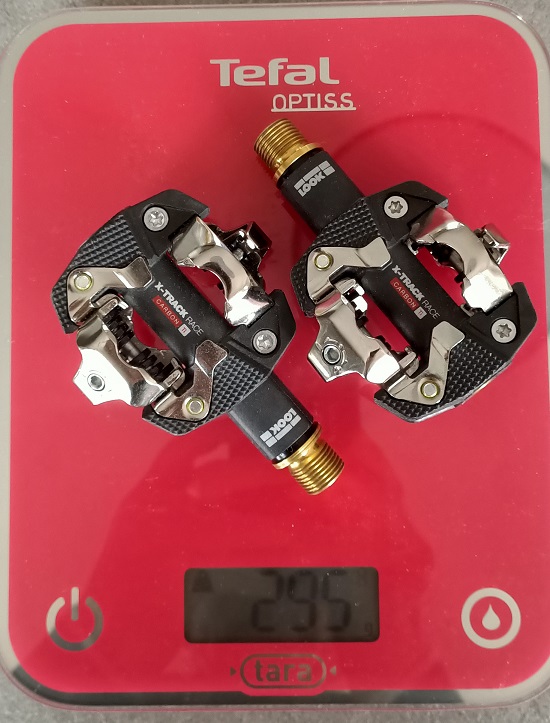

Messagede samuel » Lun 1 Mai 2023 10:07
Pour mon (futur) Levacon (en mai ?), des Look au format SPD. Bon c'est pas super light, mais comme le vélo est dédié à la rando avec des pneus mini en 32 , j'ai pas recherché la perf'.
J'ai quand même pas résisté aux axes titane, on srefait pas :lol: . Comme sur ttes les pédales VTT / gravel, les joints d’étanchéité brident les roulements.
