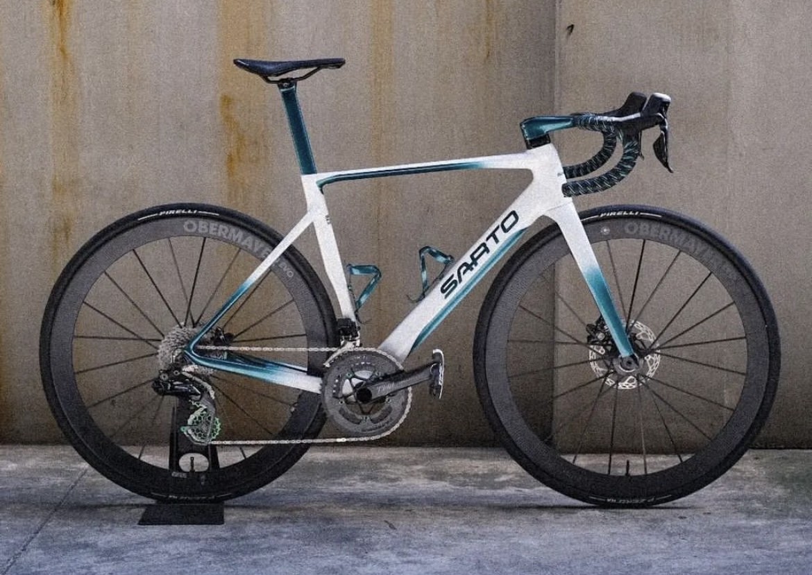

JulienCampa a écrit:Je pose cela ici ... ceci est un RASO...
(par contre les 26mm sur les LW c'est vraiment un No Go)

JulienCampa a écrit:AlexP33 : c’est une simple mesure de déformation… tu appliques x Newton sur la bdp en axial et tu regarde de combien de mm se déforme la bdp, le cadre.
Sarto fait des tests de rigidité sur chacun de leur cadre. Si ça ne passe pas : poubelle (enfin recyclage)
