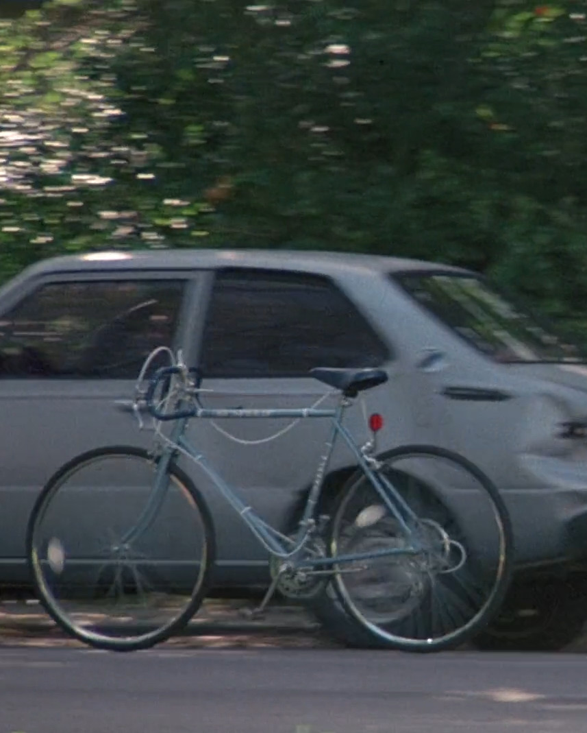

Et dans ces virages un autre critère inattendu impose (pour la route), le vélo cross: le boitier de pédalier est 2cm plus haut, à cela participe encore en plus la section des pneus, ce qui permet de continuer à pédaler en virage en côte bien souvent, sans toucher, dans un contexte où la vitesse ne doit pas s'écrouler, et il faut tenir sa droite dans le trafic, de même dans les rond points.
En 1986 un vélo à cintre étroit avec beaucoup de drop, en amérique, et une tenue à héro.
Et un autre avec même du flare, et qui ne place pas ses bras.
Pour le vélo n°1 on remarque que pour avoir un drop main en bas horizontal le cintre est tourné
Pas question de mettre les mains sur les cocottes, on ne devait pas avoir l'idée...
D'ailleurs dans le film ce vélo c'est trop nul et on ne le verra plus: il faut une voiture rouge pour conquérir la femelle.
