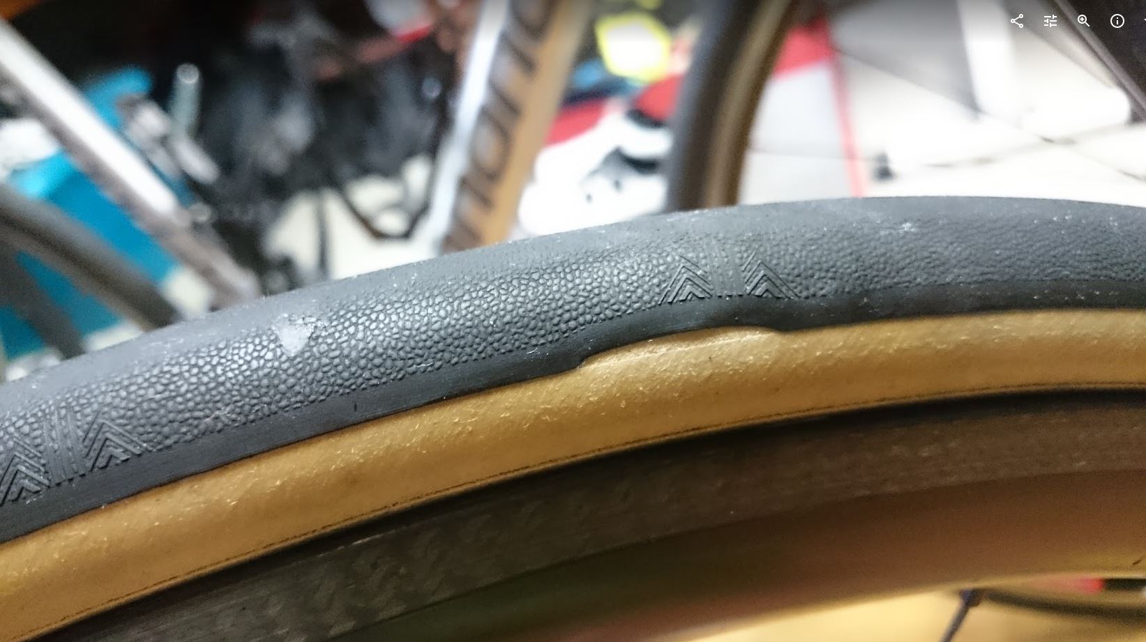

Messagede toupenet » Jeu 1 Sep 2022 10:43
Hello la famille
ce matin en roulant j'ai entendu un gros PAF
Mon pneu arrière Véloflex Corsa tubeless 25 mm fuyait plein pot (Notubes sur les guiboles)
De 6 bars, je suis tombé à 5 bars.
j'ai pu rouler sans problème, une fois à la maison j'ai lavé le vélo et je n'ai pas vu de trou.
En inspectant plus le pneu je me suis rendu compte que la chape est décollée de sur la tresse (voir image)
Le latex a bouché la fuite, je pense que je vais attendre que ce soit sec et recoller la chape sur la tresse du pneu avec de la Néoprène.
Je ne pense pas coller avec de la super glu (pas assez élastique comme colle)
Est-ce une bonne idée d'après-vous ?

Messagede rickyfirst » Jeu 1 Sep 2022 11:03
De mémoire, la meilleur colle est de la colle à tapis (j'ai pas de référence :oops: ). La superglu est effectivement à éviter

Messagede olivierb » Jeu 1 Sep 2022 11:26
toupenet a écrit:Hello la famille
Non c est pas une bonne idée, tu as un défaut sur la membrane d etancheite. Envoi un message à veloflex avec une photo et ta facture. Sportivement

Messagede webjo » Jeu 1 Sep 2022 11:40
Recolle avec de l'aquasure, déjà fait et ça tiens super.

Messagede ZiziVert » Jeu 1 Sep 2022 13:08
La superglu c’est pour recoller/refermer le pneu suite à une entaille mais pas plus.

Messagede bibiforum » Jeu 1 Sep 2022 19:06
Perso j'avais mis ça à l'intérieur pour réparer un trou assez conséquent, ça n'a jamais bougé. (je n'ai pas acheté cette colle spécifiquement,je l'avais dans le garage :) )

Messagede toupenet » Jeu 1 Sep 2022 20:19
Je viens de recoller la chape avec de la colle néoprène Pattex, colle que les cordonniers utilisent pour coller les semelles des chaussures.
Je vais laisser sécher qq jours et voir si c'est bon, de toute façon je cours à pied jusqu'à dimanche, je fais un petit trail de 15 km par chez moi.

Messagede albator83 » Jeu 1 Sep 2022 22:09
Aquasure ou Pattex néoprène sont des colles "souples" régulièrement utilisées pour réparer des combis de plongée ou des semelles de chaussures...
C'est ce que j'utiliserais aussi dans pareil cas.

Messagede JulienCampa » Ven 2 Sep 2022 05:47
Dans un pareil cas je change mon pneu. Pas risquer ma vie pour 45€

Messagede toupenet » Ven 2 Sep 2022 06:03
[quote="JulienCampa"]Dans un pareil cas je change mon pneu. Pas risquer ma vie pour 45€
Je ne vais pas risquer grand chose, juste une crevaison à la rigueur

Messagede JulienCampa » Ven 2 Sep 2022 07:20
Une crevaison avec déjantage m'a valu une fracture du femur .... le pneu était neuf... 200km ... un Michelin Pro 3 à l'époque.
Une crevaison sur le flanc avec un Tubeless m'a privé de mes vacances et je ne pouvais plus marcher ni rouler pendant 3 semaines ... un pirelli Zero race TLR.
Je ne regarde plus à 50 Euros pour ma sécurité et ma vie ... une crevaison ? même si le pneu est neuf, c'est poubelle. Que ce soit Tubeless ou CAA car il y à énormément de chance que tu re-crève là où tu as déjà crevé...
Bref, c'est extreme je sais comme comportement....
