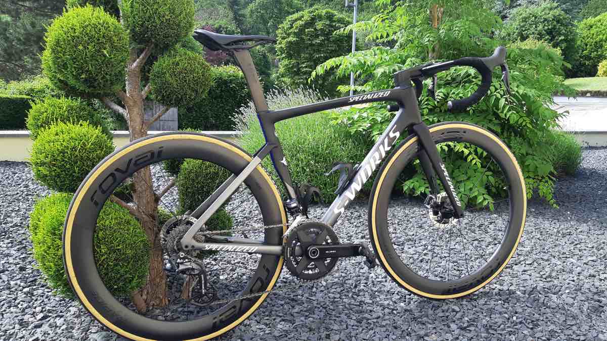

Montage client: SL7 en R8000 Di2, pédalier complet Rotor Aldhu Carbon, boitier BSA30 céramique.
L'objectif était d'abaisser le poids du vélo, donc on a retenu le montage spidering, qui permet de gagner 25 à 50g sur la version plateaux.
Le vélo peut être passé en 12 vitesses sans changer de pédalier.
