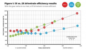

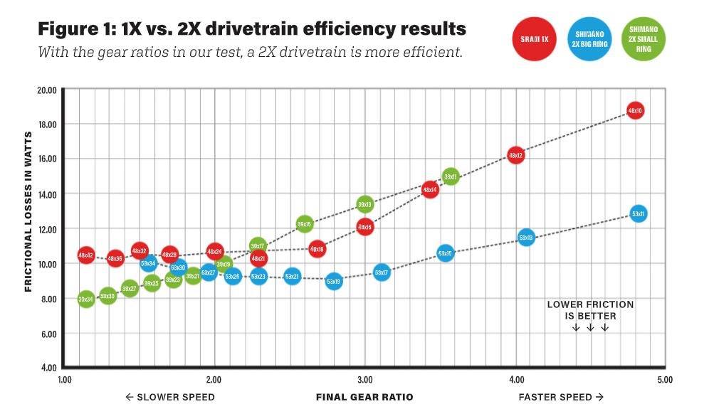

Nico-Robros a écrit:Bonjour,
Bien sûr il est logique de ne pas croiser sa chaine. Cependant ce n’est pas ma question, qui est purement technique.
Le logiciel e tube propose de bloquer le nombre de vitesses que l’on veut, je suis donc surpris de voir autant de messages disant etre bloqué à 2. Ça pourrait etre 0, 1 ou meme 3 en fonction se ses choix.
De plus e tube propose également de bloquer le croisement sur grand plateau, pas sûr que ça soit moins pire que le croisement sur petit plateau.
Concernant la taille du plateau, attention à respecter les recommandations de Shimano car il faut egalement changer le petit plateau, mais c’est un autre sujet.
Je ne penses pas qu'il faille remettre en cause le principe que big/big fonctionne mieux que le small/small. Ceci a été vérifié expérimentalement et ça se comprend aussi dans le fait que chaque maillon de la chaine doit travailler davantage sur chaque passage sur un petit pignon (l'angle est bien plus obtu sur un 11 dents que sur un 19 dents).
Une des références utilisées est ce tableau
Cette étude permet de déduire que sur le grand plateau:
-le rendement se détériore sensiblement à l'approche du petit pignon
-le rendement se détériore légèrement à l'approche du grand pignon, mais cette détérioration, à priori liée au croisement, pourrait être compensée en partie par l'emploi de grosses dentures.
Sur le petit plateau:
-Le rendement est correct et stable sur la demi cassette des grands pignons et se dégrade énormément en arrivant sur les petits pignons
-Sur tous les ratios, le rendement est moins bon lorsqu'on choisit le petit plateau pour obtenir ce ratio.
Je comprends que ce genre d'études va déranger les habitudes de certains: "pas de grand plateau avant le 15 janvier".
Mais le fait est qu'il faut vivre avec son temps, et que des habitudes des années 70 peuvent n'avoir aucun sens en 2021, compte tenu de l'évolution du matériel (cassettes) et des plans d'entraînement au capteur de puissance.
http://www.velo-perso.com

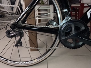

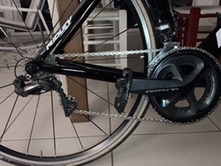

Messagede Nico-Robros » Ven 14 Jan 2022 11:52
Bonjour à tous,
Je ne sais pas si c'est propre au dérailleur DI2, mais j'ai l'impression que la chape ne revient pas assez en arrière pour bien tendre la chaine.
Mes autres dérailleurs plus anciens permettent d'accepter une cassette et plateaux avec beaucoup plus de différence de dents.
Ou est-ce un problème de réglage ?
Dans les faits la chaine est trop courte sur le grand plateau et trop longue sur le petit. J'ai pourtant une config classique 52/36 et 12/25.
Nico-Robros
Messages: 22
Inscription: Ven 5 Nov 2021 13:44
Messagede horus » Ven 14 Jan 2022 13:24

Messagede Nico-Robros » Ven 14 Jan 2022 14:08
horus a écrit:Bjr
Peut être parce que tu croises trop ....
Sinon jouer sur la vis d englobée un poil pour voir .
Justement la vis d'englobée faisait que le galet était hyper loin de la cassette (je m'en suis rendu compte car les vitesses passaient mal).
En rapprochant le galet de la cassette tout allait mieux mais la chaine devenait molle dès le 3e pignon en partant du bas, en étant sur le petit plateau.
J'ai donc raccourci la chaine mais maintenant grand plateau/grand pignon ne passent plus. Je vais racheter une nouvelle chaine de toute façon mais je ne vois pas comment faire.
Nico-Robros
Messages: 22
Messagede horus » Ven 14 Jan 2022 15:49

Messagede Etienne » Ven 14 Jan 2022 15:55
Nico-Robros a écrit:Bonjour à tous,
Trouver la bonne longueur de chaîne avec les groupes 11V n'est pas forcément aisé, et j'aurais tendance à dire qu'avec les chapes de dérailleur arrière assez longues, désormais assez standard, les cassettes resserrées sont moins bien gérées.
En gros les dérailleurs arrières sont fait pour du 11-28 ou du 11-30, et si tu as plus petit, par exemple 25, soit tu es trop loin du grand pignon, soit ta chaîne sera trop courte pour gérer 52 / 25.
Si tu achètes une nouvelle chaîne, coupe là un peu plus longue que ton actuelle, tu trouveras peut-être le bon compromis. Il y a un sujet assez fourni et intéressant sur la question sur WW mais en anglais dans le texte, si tu maîtrises ... https://weightweenies.starbike.com/forum/viewtopic.php?f=3&t=152332&hilit=chain+length

Messagede Nico-Robros » Ven 14 Jan 2022 16:04
horus a écrit:Si ta chaine est bonne , une nouvelle chaine ne résoudra rien
avec du 12x25 ça ne doit pas faire ça .
Mon ancienne chaine était sur la fin, je la change de toute façon.
Mais je suis d'accord cela ne résout rien ! Je ne comprends pas d'où vient le problème, sauf le dérailleur DI2 qui ne revient pas assez en arrière.
@Etienne, merci pour ta réponse ! Donc on parle bien de longueur de chaine et non d'un réglage du dérailleur.
Pour l'article en anglais, à regarder en détail c'est peut-être la clef ..
Nico-Robros
Messages: 22
Messagede Etienne » Ven 14 Jan 2022 16:43
Nico-Robros a écrit:@Etienne, merci pour ta réponse ! Donc on parle bien de longueur de chaine et non d'un réglage du dérailleur.

Messagede Orlok » Ven 14 Jan 2022 19:27
Ça ne se peut pas.!
Orlok
Messages: 189
Messagede Nico-Robros » Ven 14 Jan 2022 20:24
@Orlok
Ça ne se peut pas.!
Ahah, en effet des photos sont indispensables. Vous verrez que je ne mens pas
Petit plateau et 3e pignon en partant du plus petit
Grand plateau et 3e pignon également
Nico-Robros
Messages: 22
Messagede Nico-Robros » Ven 14 Jan 2022 20:31
horus a écrit:A vérifier en effet la longueur de chaine , mais tout dépend depuis quand cela te fait ça !
Si ça la toujours fait ou pas !
Ça fait ça depuis que j’ai réduit l’écart galet-cassette selon les recommandations Shimano (moins d’un cm) pour que les vitesses passent, et ça marche beaucoup mieux. Sauf pour la longueur de chaine
Nico-Robros
Messages: 22
