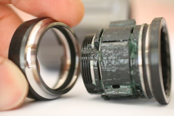

Klarf a écrit:Les corps de roue libre shimano ne sont pas fait pour être démonté, ils sont vissé sur le corps du moyeu.
A part nettoyer l'extérieur tu ne vas pas pouvoir faire grand chose.
J'ai eu le soucis sur une paire de c24 carbone génération 9000 neuve, le crl était bloqué presque en pignon fixe.
