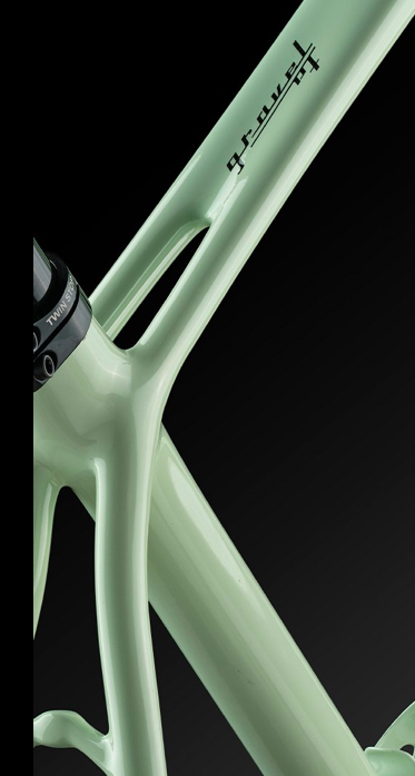

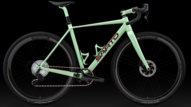

Messagede JulienCampa » Mer 17 Mar 2021 11:16
.... aujourd'hui vous ne pourrez voir rien de plus beau :D
