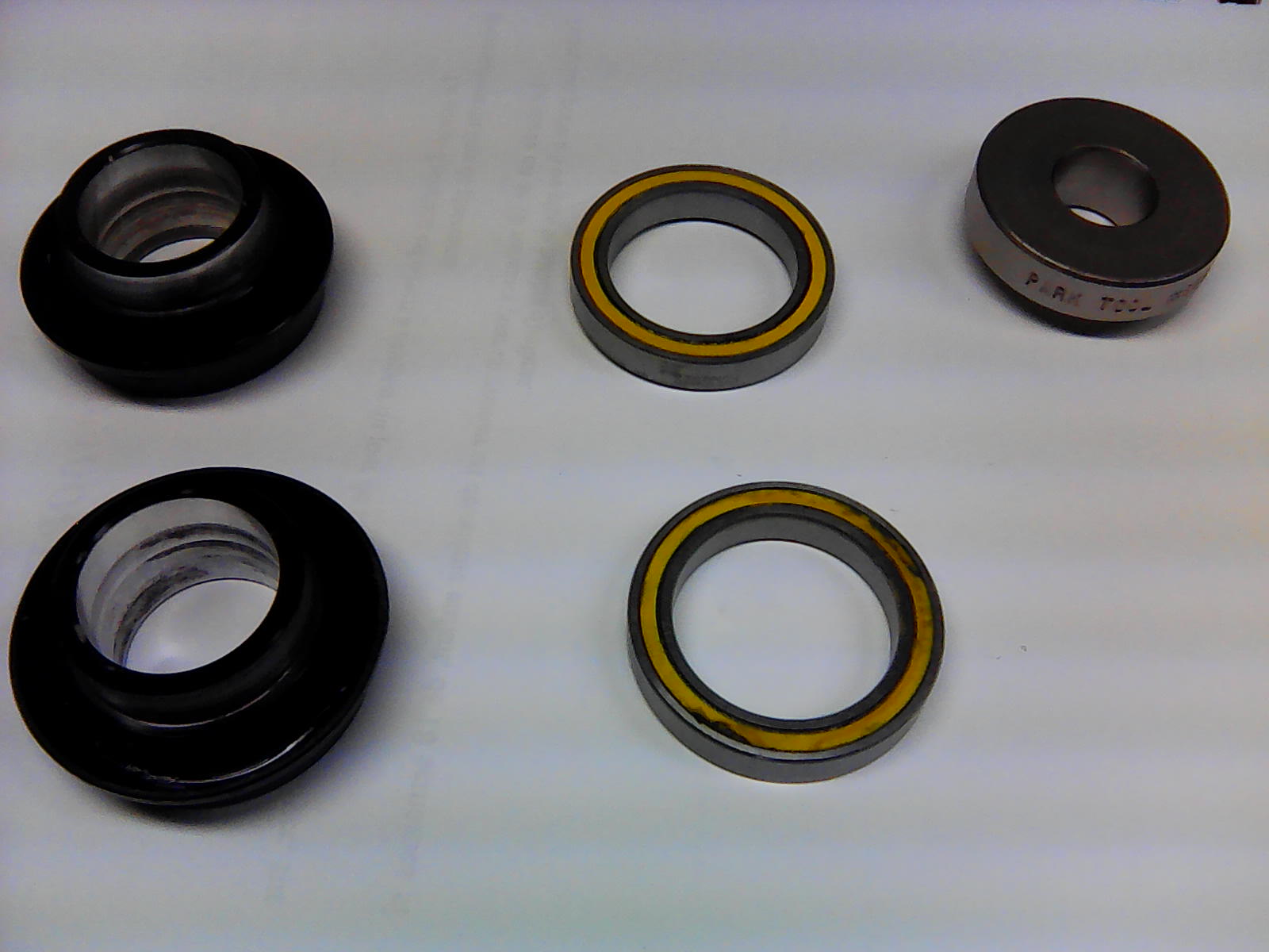

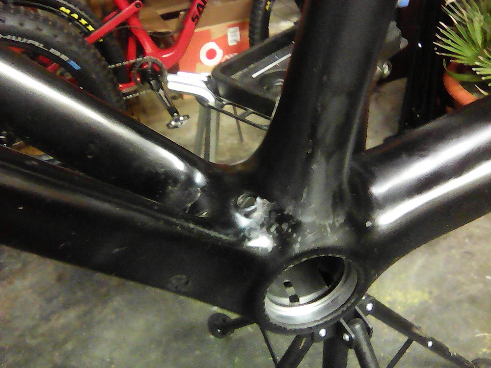

Messagede Erik68 » Jeu 14 Jan 2021 13:22
Bonjour
J'ai un cadre de Tarmac SL 6 Disques "Expert" je crois !? Il est noir mat avec Specialized irisé/jaspé (Je ne le trouve pas sur le site d'archive Specialized alors si quelqu'un connais le millésime, 2017-2018 ? À savoir qu'il a sa tige de selle en D... merci).
Mais ce n'est pas ce qui m'amène sur ce post... Ce cadre sort de chez un "professionnel", entre guillemets parce que dans la boite de pédalier BB 30 du cadre, ont étés pressés, des roulements céramiques (Black Bearing Stainless Ceramic CS 6806 2RS)... Avec ! Des réducteurs en 24 mm pour mettre un pédalier Shimano Ultegra...
Sauf que ces cuistres, ont pressé le tout avec des réducteurs "creux" qui prennent juste appuis sur l'anneau intérieur du roulement !!!??? :evil:
Jamais vu des réducteurs pareils !!!??? Tous sont normalement bien plats et poussent les roulements sur leurs deux diamètres ! La base en mécanique !!!
Ça venait d'être fait et un des roulements gratte et est foutu... Bref J'arrête de maugréer, faut vraiment tout faire soi-même !
Ma question :
Le vélo était monté en DI 2 et là je vais le passer en mulet à câble, quelqu'un a des infos, un lien, sur le passage (à nu malheureusement) de ceux-là dans la boite de pédalier ? Il y a apparemment toutes les pièces pour mais je ne vois vraiment comment ? Avec ce tube en plastique troué entre le 2 circlips ? Surtout pour le dérailleur avant !?
Merci mille fois.

Messagede bob27 » Jeu 14 Jan 2021 14:27
Erik68 a écrit:Bonjour
Bonjour
Soit je n'ai pas compris le problème, soit c'est tout à fait normal :
Seule la bague extérieure du roulement est en contact avec le cadre, et seule la bague intérieure est en contact avec l'axe du pédalier (ou l'adaptateur/réducteur dans ce cas)
Sinon, ça frotte !

Messagede TorTor » Jeu 14 Jan 2021 16:52
Le réducteur ne doit pas toucher la bague extérieure du roulement, sinon ça ne tourne pas.
On presse avec le bon outil nes BB30 et les réducteurs rentrent généralement à la main avec de la graisse et sans forcer
TorTor

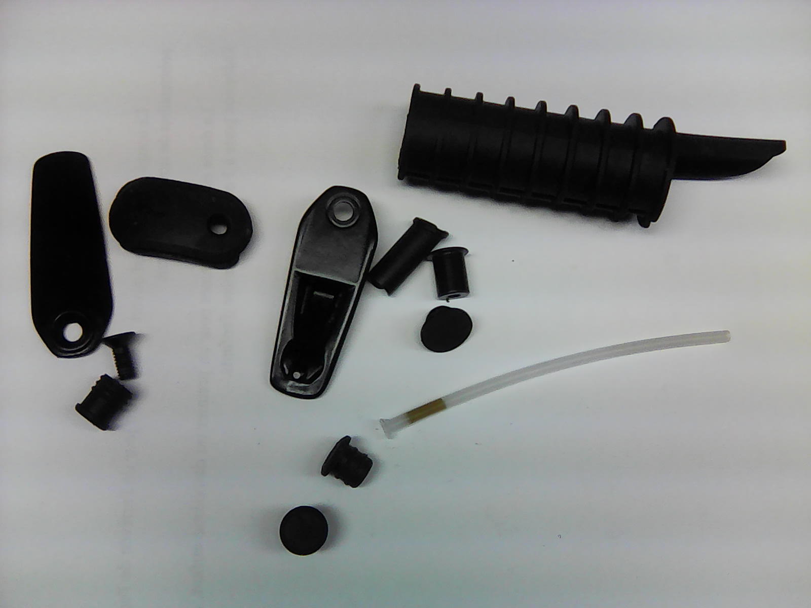

Messagede TorTor » Jeu 14 Jan 2021 17:14
A priori, il manque des pièces pour un montage de transmission mécanique
TorTor

Messagede Erik68 » Ven 15 Jan 2021 09:51
TorTor a écrit:Le réducteur ne doit pas toucher la bague extérieure du roulement, sinon ça ne tourne pas.
Bonjour et merci pour ton retour ! Effectivement le réducteur est censé rentré à la main, ce que je ne pensais pas comme j'en ai bavé pour le sortir du roulement.
Et oui c'est bel et bien ce guide câble qui me manque... Là je comprends mieux le passage des câbles.
En tout cas merci TorTor ! ;)
Sinon, ça frotte ![/quote]
Oui bob27 C'est bien ça je me suis un peu emballé dans la compréhension du montage... :oops: Merci aussi !

Messagede Marech 77 » Mer 19 Mai 2021 11:21
Hello, après 3 ans de bons et loyaux services, les roulements CeramicSpeed de mon Tarmac SL6 SW se sont mis à craquer et à perdre de leur fluidité malgré l'entretien régulier avec nettoyage et graissage des roulements. J'ai un Rotor 2Inpower dessus (donc axe de 30mm long).
Si j'ai bien compris, sur le SL6 on est pas vraiment sur un OSBB en diamètre 46mm, mais sur un BB30 (42 donc) plus étroit c'est bien ça?
Avec le recul, vous conseillez de rester sur des roulements type BB30 ou de monter un boitier avec des cuvettes ou corps en alu? Pour ce dernier cas, vous avez des références?
Merci d'avance! ;)

Messagede rickyfirst » Mer 19 Mai 2021 11:50
bb 30, il n'y a pas de cuvettes amovibles. Si cuvettes amovibles et diamètre 46 mm, c'est du PF 30. Cuvettes amovibles et diamètre ext 42 mm c'est du BB86.
