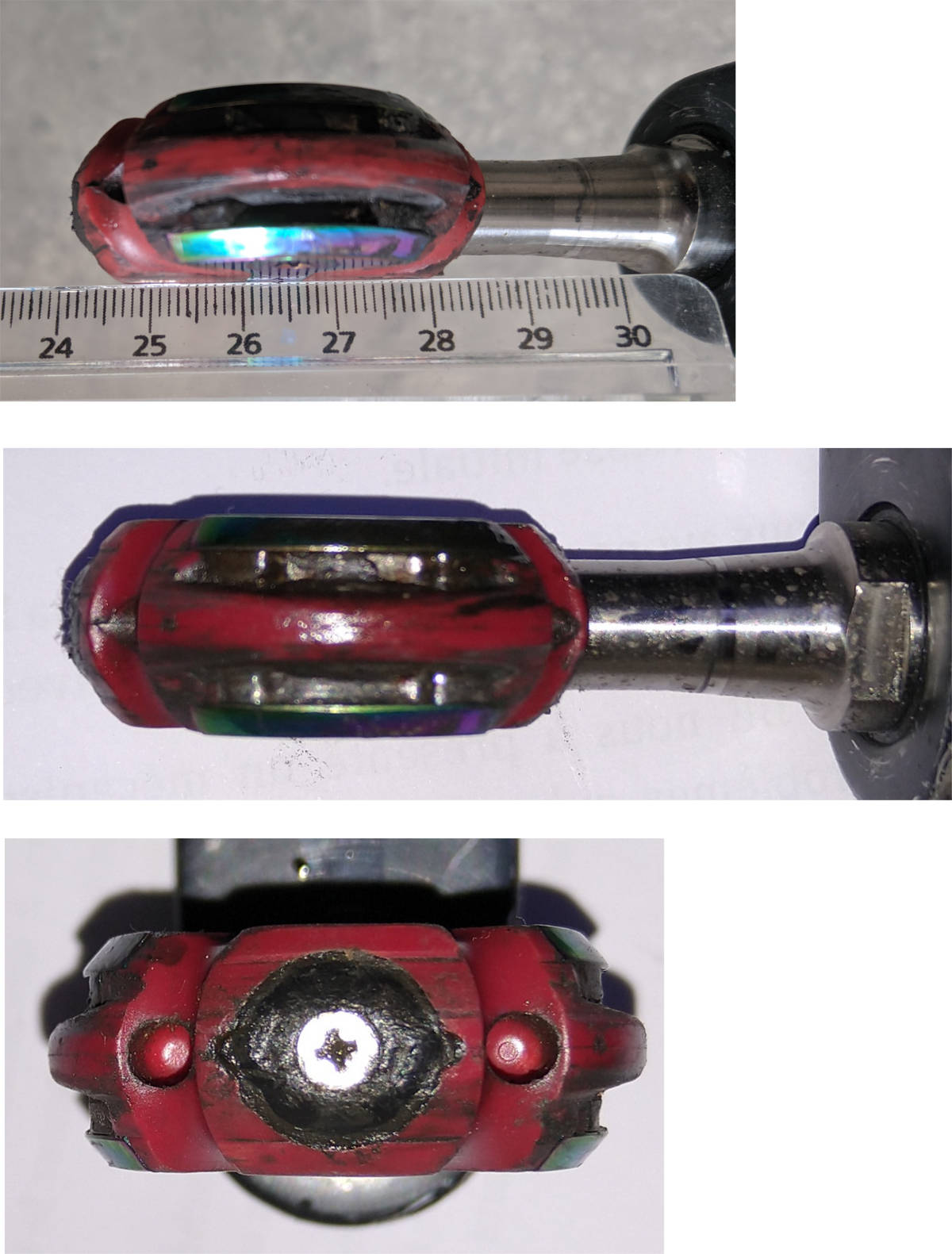

toupenet a écrit:Perso, je n'ai jamais démonté une Speedplay
Je graisse uniquement par le petit trou avec une pompe à graisse, je pousse jusqu'à apparition de graisse propre.
Une paire de pédale Zéro me fait deux ans, soit 30 000 km, je graisse tous les 3 ou 4 mois.
30 000 km avec un graissage fréquent fait que mes roulements ne prennent pas de jeu.
Mon gros problème, c'est l'usure du corps de la pédale, la partie en plastique s'use et je finis par avoir le pied droit en supination excessive.
Pourtant je change de cale régulièrement et nettoie les surfaces en contactes.
Pour moi la Speedplay est une très bonne pédale, facile à entretenir, mais c'est le corps en plastique qui n'est pas solide.
Après, si le corps en plastique ne s'usait pas, la paire de pédale durerait bien plus longtemps et Speedplay ne gagnerait pas sa vie.
Qui a une solution pour optimiser le durée de vie du corps ?
Salut !

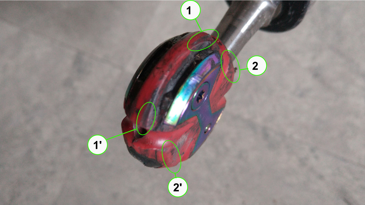

Ci-dessous est illustrée une magnifique pédale speedplay qui présente un jeu angulaire de pronation-supination d'environ 5°malgré le fait que les cales + les plaquettes sont neuves.
Concernant l'usure du corps de pédale en plastique, quelles seraient les parties usées qui provoquent ce jeu ? (1) + (1') ou (2) + (2') ?

Messagede albator83 » Mer 17 Fév 2021 10:55
Je dirais 2 + 2' essentiellement, vu que 1 + 1' interviennent davantage sur le maintien de la cale.
Pas de jeu au niveau de l'axe pédale lui-même ?

Messagede teamdindon » Mer 17 Fév 2021 11:42
J'aurais dit 2+2' également, mais tu me mets le doute.
À noter par contre lorsqu'on sollicite la liberté angulaire :
- il y a un mouvement important de friction entre les deux surfaces au niveau de 2 et 2'
- en principe, 1 et 1' ne bougent pas par rapport à l'anneau élastique de la cale.

Messagede gillesF78 » Mer 17 Fév 2021 11:45
L'axe de pédale est neuf, et il n'a aucun jeu. Il est parfait de chez nickel (ou l'inverse) !
Il me semble que (2) + (2') est moins usé que (1) + (1')...

Messagede gillesF78 » Mer 17 Fév 2021 11:51
J'ai une idée : je viens de me souvenir que par économie de temps/matériel, je n'ai pas remplacé la plaque à 4 trous sur la semelle car ne me semblait pas usée.
Je vais essayer de mettre des plaques neuves.

Messagede albator83 » Mer 17 Fév 2021 12:19
ah oui, bonne piste également... des fois il suffit de pas grand chose.

Messagede rickyfirst » Mer 17 Fév 2021 13:36
Lorsque j'ai changé mes corps de pédale, c'était les zones 2 et 2' qui étaient usées.
Lorsque je change les cales, je change également les plats de protection des semelles.

Messagede gillesF78 » Mer 17 Fév 2021 21:35
rickyfirst a écrit:Lorsque j'ai changé mes corps de pédale, c'était les zones 2 et 2' qui étaient usées.
ok, merci.
teamdindon a écrit:
gillesF78 a écrit:J'ai une idée : je viens de me souvenir que par économie de temps/matériel, je n'ai pas remplacé la plaque à 4 trous sur la semelle car ne me semblait pas usée.
Tu parles de l'adaptateur 3 -> 4 trous ou de la plaque en inox faisant office de protection de semelle ?
Je parle de l'adaptateur 3 trous -> 4 trous.
Je viens de le changer. Je n'ai pas encore testé.

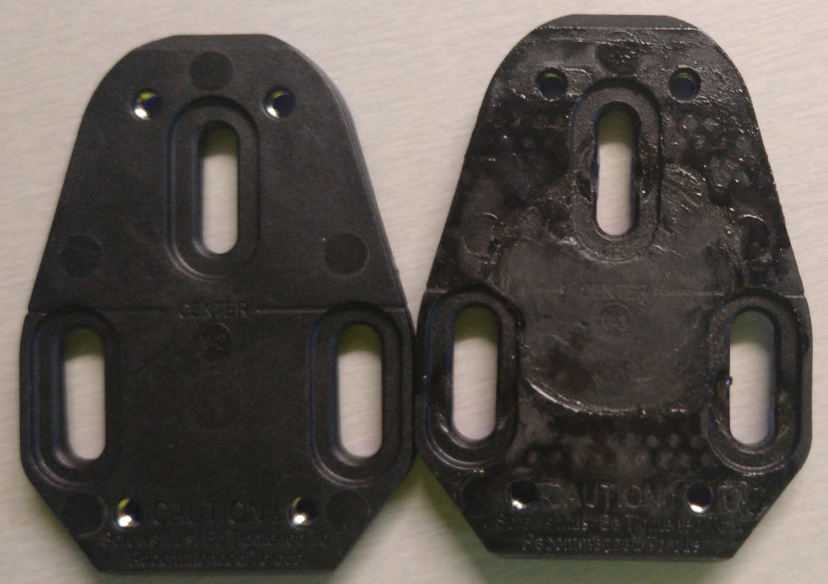

Sur mes quelques essai de remplacement partiel, le fait de remplacer les adaptateurs usés par des neufs était assez significatif sur le jeu en supination.

Messagede Fireblade07 » Jeu 18 Fév 2021 09:31
Idem! Et ur la photo, on voit que l'adaptateur de droite est bien "creusé".

Pas mieux... et c'est un peu la même sauce avec les plaques inox (qui ne sont pas éternelles non plus, hélas), tout comme les semelles carbone des chaussures 4 trous (irremplaçables une fois rincées, évidemment ^^).
Au passage Gilles si tu veux des adapteurs 4>3 de rab fais-moi signe, j'en ai quelques-uns qui ne me servent plus et je serais ravi de m'en débarrasser :)

Messagede gillesF78 » Jeu 18 Fév 2021 19:47
J'ai testé ce soir : légère amélioration.
Mais je pense que le corps de pédale est aussi un peu usé, le jeu reste important.
C'est dommage que je ne puisse pas comparer le jeu avec celui d'une pédale neuve.

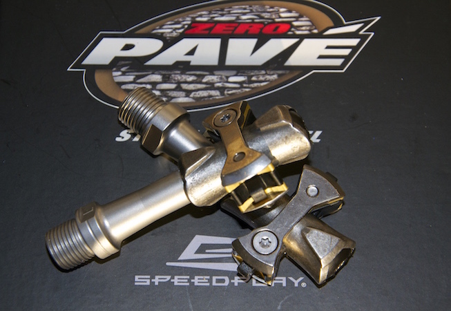

Messagede gillesF78 » Dim 21 Fév 2021 09:16
Apparemment, le modèle pavé avait un corps en acier.
Il était compatible avec les cales des modèles zéro.
C'est dommage que ce modèle soit arrêté, j'aurais bien essayé...
