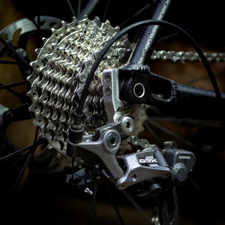

Bonjour tout le monde, j’ai une question de « nouvel usager disque » et j’admets bien volontiers mon ignorance sur le sujet.
Voilà, sur mon vélo CX (Bianchi Zolder) j’ai perdu une pièce dont j’ignore le nom. Cette dernière sert à recevoir l’axe traversant arrière, qui se visse dessus. La pièce s’encastre dans le cadre, et le diamètre interne accepte uniquement le filetage de l’axe (12mm de diamètre, pas de 1,5). Donc impossible de la remplacer par un boulon par exemple.
Connaissez-vous cette pièce ? Et où pourrais-je me la procurer svp ?

cette piece est propre au cadre, donc voir avec Bianchi !

Merci beaucoup pour cette information, du coup je vais me tourner vers la marque.
Est-il possible qu’un standard international existe et que plusieurs marques possèdent la même pièce ?

Il n'y a malheureusement pas un seul et unique standard. Par contre il n'y a pas une infinité de format donc il est possible que plusieurs marques utilisent un même format.
Le guide de choix de Robert axle project peut t'aider
https://robertaxleproject.com/axle-finder-2/

Après avoir chercher en vain la pièce, il semble que seul le fabricant du cadre puisse la fournir (a confirmer si d’autres ont eu de telles mésaventures).
Je passe donc par le réseau revendeur Bianchi. En espérant être dépanné assez vite :-)

Le fait de savoir que c'est un axe de 163mm en M12x1.5 ne suffit pas pour que tu te dépannes indépendamment du réseau ?
Il y a donc quelque chose d'encore plus spécifique (empreinte dans le cadre ? autre ?) qui requiert la vigilance de celui qui remplace un axe traversant ? :shock:
Genre, celui-ci pourrait ne pas convenir ? https://www.probikeshop.fr/axe-de-serrage-de-roue-arriere-dt-swiss-rws-plug-in-aa2xaa42-mm-xaa2-sans-levier-hwqasm-s-236s/167830.html
(C'est une vraie interrogation d'un gars qui songe à acheter un cadre en 142x12 et qui se demande à quelle sauce il va être mangé quand il va s'agir de jongler avec les axes traversants...)

Je vais te décevoir mais non malheureusement savoir que ton axe a une longueur de 163mm avec un filet M12x1.5 ne suffit pas car il faut également connaître la configuration de la partie du cadre qui reçoit le filet.
Dans le cas présent, la pièce manquante n'est pas l'axe mais la partie propriétaire du cadre qui reçoit le filet de l'axe. Tu pourras toujours trouver assez facilement l'axe chez des vendeurs d'axe en connaissant la longueur et le type de filet mais la pièce dans laquelle l'axe est vissée est propriétaire du cadre.

Je pense au contraire que le taraudage d'axe de roue, même sur un cadre alu, se fera désormais toujours dans la patte de dérailleur. La raison est la complexité d'usinage après soudure d'une patte de cadre, et la précision nécessaire sur la patte de dérailleur par rapport au moyeu, qui devient critique avec les 11/12/13v. Logique donc que le filetage d'axe et de dérailleurs se retrouvent sur la même pièce.
Par ailleurs, sur de nombreux cadres actuels (et notamment sur les VTT que je conçois pour Pronghorn), la patte de dérailleur est "flottante" : il y a une vis qui la retient de tomber lorsqu'on enlève l'axe, mais avec beaucoup de jeu. Tout se positionne proprement et fermement au poil de cul au moment du serrage de l'axe (ça évite les pattes de dérailleurs serrées sur le cadre, mais mal alignées avec l'alésage de la patte gauche/disque).

Dans le cas du cadre qui m'intéresse, c'est sûr que l'axe ne vient pas sur la patte de dérailleur :
Après, est-ce qu'il y a un insert collé dans le cadre... je ne le vois pas et je ne verrais pas son intérêt s'il n'y avait pas au moins un épaulement côté extérieur.

Sur mon Open, la patte de dérailleur est maintenue par un écrou sur le cadre. Le cadre est donc lisse. L'axe vient se vissé dans un filet femelle qui est sur la patte de dérailleur
