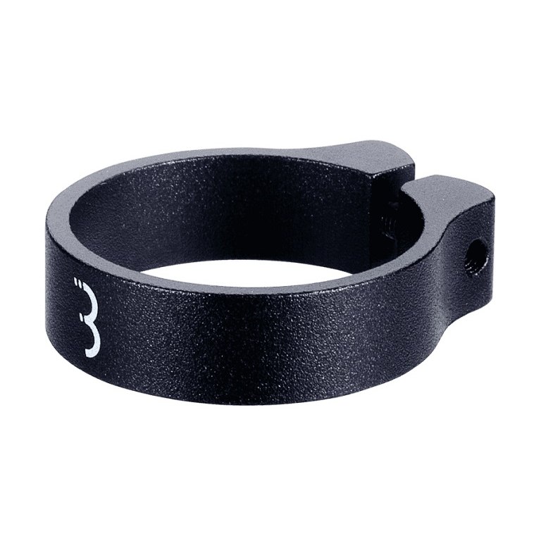

Rémi a écrit:En tout cas j'aimerais essayer la chose pour ma foutue tige de selle qui a tendance à s'enfoncer sur les routes un peu rudes, pavés... Connaisez-vous une référence de collier faisant 27,2mm de diamètre ?
rickyfirst a écrit:probablement pour pouvoir retrouver sa hauteur de selle suite à ses démontages pour les nombreux voyages en avion (il est australien)
smog89 a écrit:rickyfirst a écrit:probablement pour pouvoir retrouver sa hauteur de selle suite à ses démontages pour les nombreux voyages en avion (il est australien)
+1, c'est sans doute l'explication. Plus efficace que le scotch qui peut se tasser un peu à l'enfoncement.
toupenet a écrit:Après il faut mesurer le diamètre du trou, si il est trop grand, se retourner vers le fabricant du cadre
toupenet a écrit:Perso, je monte les tiges avec de la graisse à micobille collante, que ce soit sur de l'alu ou du carbone, ça ne bouge pas d'un mm
